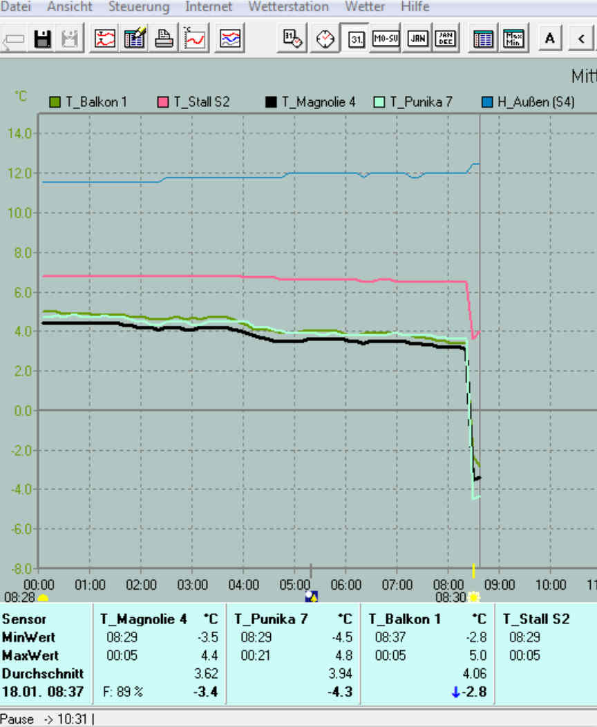

Hier mal die graphische Abfrage nach 18 Tagen der Speicherung (der Speicher hat Platz für ca. 4 Wochen Datensätze, die alle 8 Minuten abgefragt werden).
WS 300 PC-runter.jpg (64.83 KiB) 5945 mal betrachtet
Wieso sind die letzten beiden Werte (um 08:29 und 08:37 Uhr) genau? Vorher sind die Kurven alle um ca. 8°C zu warm.
Dieser Harken kommt fast immer, wenn ich das Ausleseintervall > 10-14 Tage habe (also den 10-tägigen Rhythmus verpennt habe).
Meine Vermutung: Die obigen 18 Tage aus dem Speicher auslesen dauert ca. 15-18 Minuten. In dieser Zeit werden 2 Werte neu abgespeichert, die dann den genauen Wert haben. Deshalb haben die letzten beiden Werte schon die richtigen Werte.
Aber erklären kann ich mir das nicht.

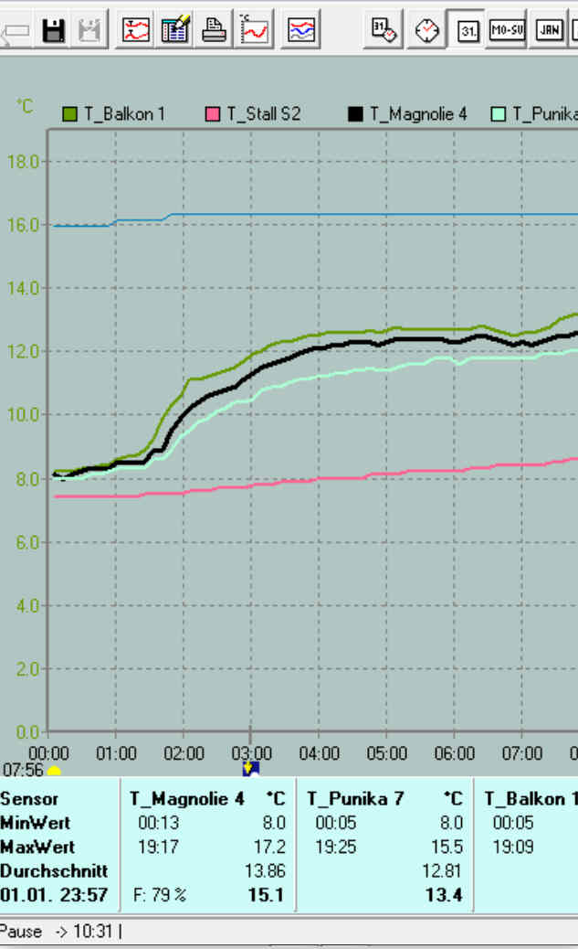

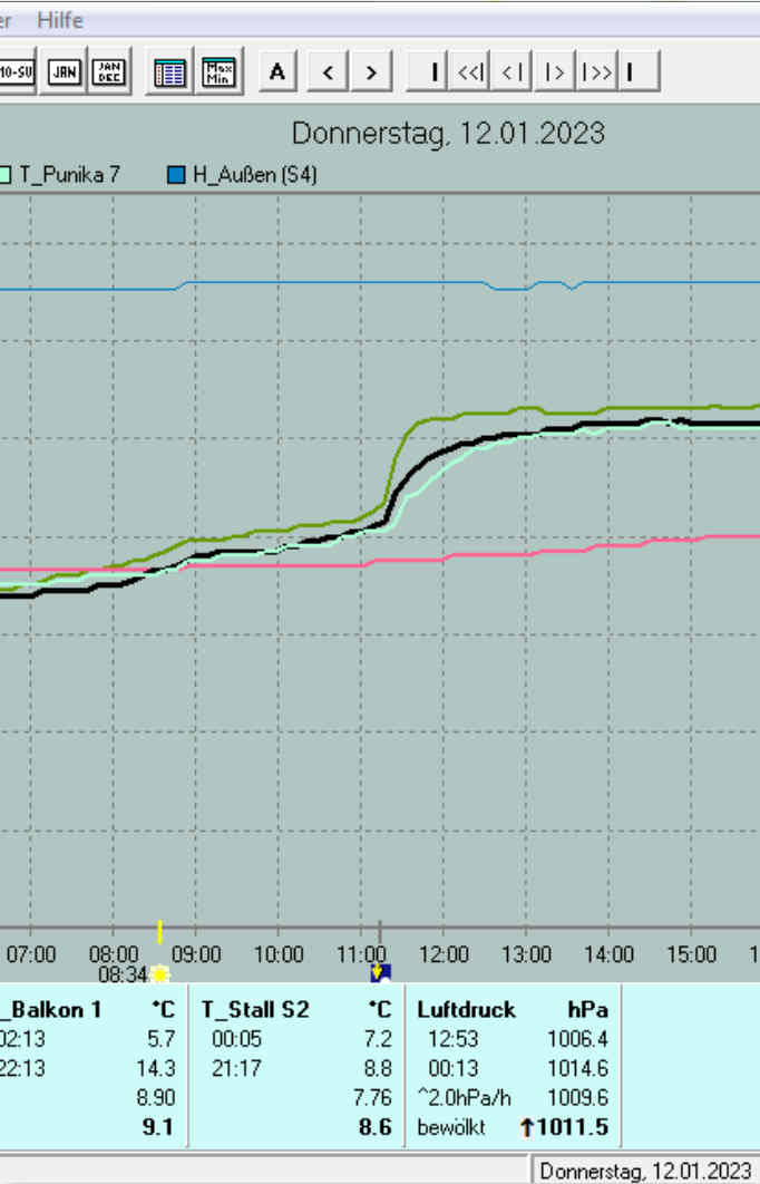

Ich bin dieses mal auch die 18 Tage zurück gegangen, ob ich eine auffällige Erhöhung der Temperaturen finden kann (schließlich sind die Temperaturaufzeichnungen um ca. 8°C zu warm - die Speicherwerte der Feuchtigkeit hatten übrigens keinen Harken und dort wurden dann wohl keine Fakedaten generiert - merkwürdig).
Hier mal 2 verdächtige "Erwärmungskurven"
WS 300 PC-rauf01.jpg (47.34 KiB) 5945 mal betrachtet
WS 300 PC-rauf02.jpg (48.05 KiB) 5945 mal betrachtet
PS: Die letzten beiden Bilder sind wohl reelle Erwärmungen und keine Fakeerhöhung, da die Stalltemperatur stettig weiter läuft. Also vergesst die letzte beiden Bilder.
Kann sich da irgend Jemand ein Bild von machen, was da passiert? Hardware = Wetterstation WS 300 PC. Gibt es das, dass wegen des Alters des ROMs ein größerer Datensatz nicht mehr anständig gelöscht werden kann - oder nicht mehr anständig ausgelesen werden kann - ein 10 Tage alter Datensatz aber immer fehlerfrei übertragen werden kann?

Also da läuft einiges schief.
Ich gehe davon aus, dass du die Staion mit dem WS-Logger ausliest und dann in Wswin über Datei-Überwachung übertragen werden.
Nun frage ich mich, warum du selten ausliest?
Sichtbar ist schon, dass du ein Sende- oder Empfangsproblem mehrerer Sensoren hast. Deine Temperatursensoren (ich vermute ASH oder SI-A Sensoren) fallen zeit- und reihenweise aus, mal der eine, mal der andere.
Also entweder es liegt ein Problem an deinen Sensoren, die mittlerweise schon ein stattliches Alter haben sollten, oder es die WS 300.
Du kannst ja mal eine Exportdatei von WsWin machen und dir die Datensätze dort genauer anschauen. Dass die Datensätze der WS300 alle 8 Minuten abgefragt werden, ist der kurioseste Intervall, den ich jeh gesehen habe bei ELV/Conrad-Stationen.
Ich vermute eher ein Problem der der Basis. Leider sieht man die 8 Grad Abstürze nur bei den Temperatursensoren, hier wäre mal interessant zu wissen, wie die Auslesewerte der Kombisensoren zu diesen Zeitpunkten 8:29 und 08:37 waren

LE-Wetter hat geschrieben: 18 Jan 2023, 18:19 Ich gehe davon aus, dass du die Staion mit dem WS-Logger ausliest und dann in Wswin über Datei-Überwachung übertragen werden.
Jepp, genauso ist es.
LE-Wetter hat geschrieben: 18 Jan 2023, 18:19 Nun frage ich mich, warum du selten ausliest?
Weil ich Windows nicht mehr starte. Als ich noch mit Windows unterwegs war, wurde die Station im Hintergrund jeden Tag ausgelesen. Das habe ich noch nicht mal wahrgenommen. Auch hatte ich dann ein wesentlich kürzeres Auslesefenster der Sensoren.
LE-Wetter hat geschrieben: 18 Jan 2023, 18:19 Sichtbar ist schon, dass du ein Sende- oder Empfangsproblem mehrerer Sensoren hast. Deine Temperatursensoren (ich vermute ASH oder SI-A Sensoren) fallen zeit- und reihenweise aus, mal der eine, mal der andere.
Aus den gezeigten Bildern kann ich das nicht hinein interpretieren. Mich würde echt interessieren wie Du darauf kommst?
LE-Wetter hat geschrieben: 18 Jan 2023, 18:19 Also entweder es liegt ein Problem an deinen Sensoren, die mittlerweise schon ein stattliches Alter haben sollten, oder es die WS 300.
Wieso sollten die 3 Sensoren zeitgleich auf die Minute genau den gleichen Fehler zeigen (falls ein Sensor defekt geht , wird er ausgetauscht - ich habe hier noch 4 Ersatzsensoren liegen. Die Fehler einzelner Sensoren sind aber immer inhomogen und nie gleichzeitig - außerdem funktionieren sie ja nach dem Auslesen alle wieder anständig)? Ich schätze schon, dass es etwas mit der Empfangsstation zu tun hat und nicht mit den Sensoren. Warum allerdings nur die Werte der Luftfeuchtigkeit von dem Thermo-/Hygrosensor weiterlaufen und die Temperatur von diesem Sensor diesen Harken (mit den anderen Temperatursensoren) macht, kann ich mir absolut nicht erklären. Wenn der Ringspeicher defekt wäre (oder ein trockener Kondensator für eine Fehlspannung sorgt) würde sich das auf alle Werte bemerkbar machen und nicht nur auf die Temperatur.
LE-Wetter hat geschrieben: 18 Jan 2023, 18:19 Ich vermute eher ein Problem der der Basis. Leider sieht man die 8 Grad Abstürze nur bei den Temperatursensoren, hier wäre mal interessant zu wissen, wie die Auslesewerte der Kombisensoren zu diesen Zeitpunkten 8:29 und 08:37 waren
Ich habe nur Temperatursensoren (mit-/und ohne externen Kabelsensor) und einen Hygro-/Thermosensor. Die Kabelsensoren sind aber zur Zeit nicht angeschlossen.
