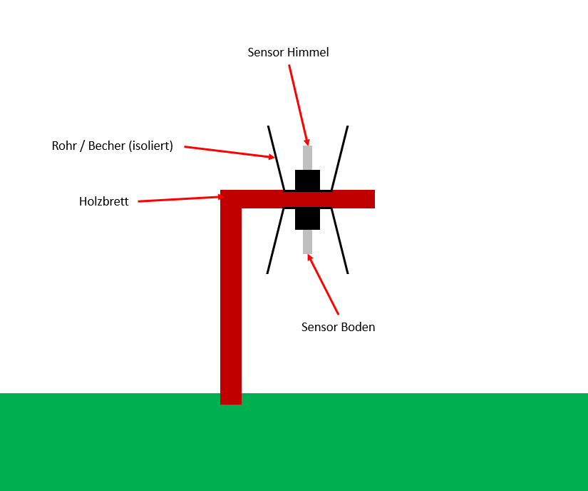

Ich habe mir überlegt, mit Hilfe von 2 Temperatursonden, eine Einrichtung zum messen ob der Himmel klar oder bedeckt ist zu basteln.
Dazu das angehängte Bild:
Es sollen zwei Temperatursonden (Boden/Wasser) verwendet werden, welche jeweils in einem isolierten Kunststoffbecher bzw. Rohr platziert sind.
Dadurch sollte die Wirkung des Windes abgeschwächt oder sogar ganz vermieden werden, das ganze wird ca. 30cm über Boden montiert werden.
Funktionsprinzip:
Bei klarem HImmel kühlt der obere Sensor durch die Abstrahlung ab, da er sich im Becher befindet müsste dort eine tiefere Temperatur herrschen als ausserhalb des Bechers. der untere Becher ist durch die Wärme des Bodens nicht so kalt wie der obere.
Also je höher die Strahlung (sagen wir mal -145W/m²) desto höher müsste die Differenz sein, das Ganze sollte durch den zweiten Sensor als Referenzwert bei jeder Temperatur funktionieren.
Ich habe mal einen ähnlichen Versuch mit der Nexus gemacht (jedoch mit einem Thermo-/hygrosender) da ich keine Kanäle für den Kabelfühler frei hatte. Die Werte sagten jedoch nicht sehr viel über die Bewölkung aus, daher die Idee die Fühler in ein Plastik Rohr/Becher zu montieren.
Habt ihr schon ähnliche Versuche gemacht, und was sind eure Resultate damit?

Hi,
ich würde sagen, es muß erst einmal unterschieden werde, ob Tag oder Nacht. Tagsüber würde sich der obere Sender bei Sonnenstrahlung eher aufheizen statt abkühlen. Da würde ich (falls vorhanden) primär einen Helligkeitssensor verwenden und versuchen, über dessen Werte auf die Bedeckung zu schließen.
Nachts könnte das funktionieren. Ich würde aber probieren, die Sensoren weiter auseinander zu setzen ("oberer" Sensor auf 2m, "unterer" Sensor auf 30cm), da ich erwarten würde, daß die Auskühlung primär am Boden erfolgt.

Der Unterschied ob Tag oder Nacht ist kein Problem da meine VP2 einen Solarstrahlungssensor hat.
Ich werde mal in den Ferien mit den alten Nexusfühlern einen Prototyp basteln und schauen wie es sich verhält.

meiner Meinung funktioniert das Ganze nicht so gut wegen der Sonneneinstarhlung. Was ich seit Monaten teste, ist ein Verfahren, das auch im IN öfter beschrieben ist. Es gibt von Melexis IR-Sensoren, die die Umgebungstemperatur und die "Weltraumtemperatur" messen. Wenn man die Differenz der beiden Temperaturen bildet, kann man daraus auf die Bewölkung schließen. Ich hänge mal dazu ein paar Links an.

Und er möchte ja nicht die Wolkenhöhe messen, Fritz, sondern den Bedeckungsgrad. Und da sind die Weitwinkelversionen der Melexissensoren (s.o.) gut geeignet.
