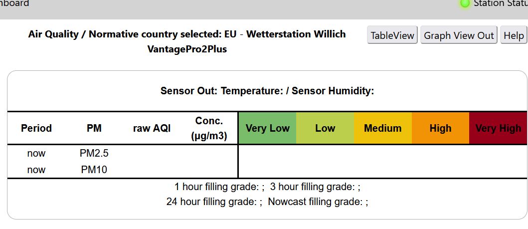

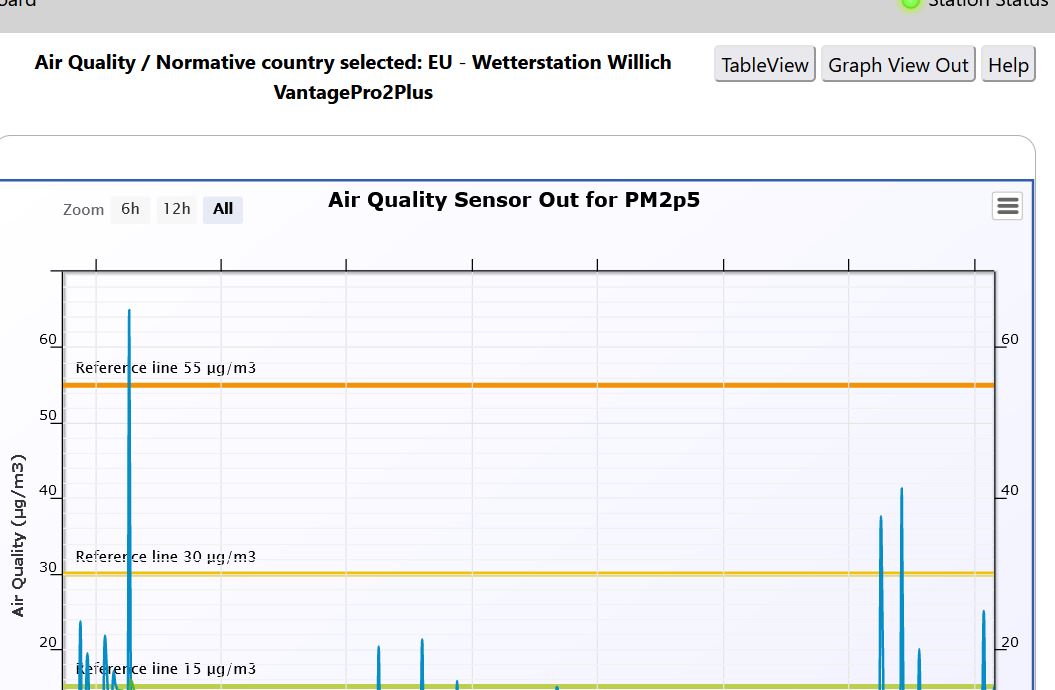

vielleicht kannst Du mir eine weitere Hilfe geben.
Ich sehe in Cutils meinen Davis Airlink, jedoch nur als Grafik, wenn ich auf TableView klicke sieht es so aus (airlink1)
Die Dateien airlink.txt, airlinkdataOut10.json und airlinkdataOut2p5.json liegen vor.
Wo ich nicht mit klar komme ist dieser Absatz, wie erstelle ich diese airlinkrealtime.txt?

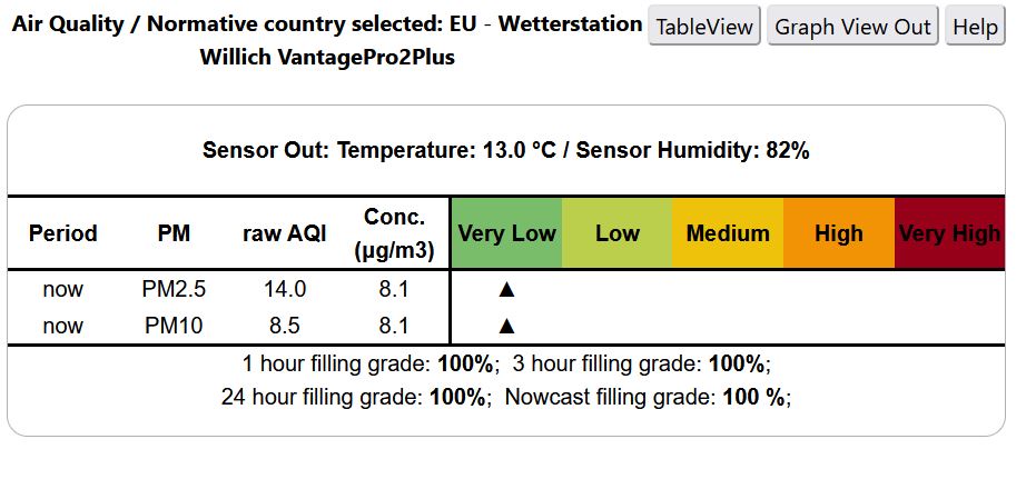

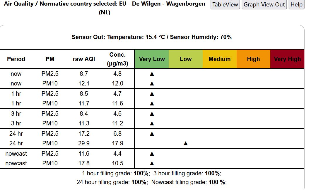

Bin etwas weiter gekommen, aber so richtig sieht es noch nicht aus.
So sollte es aussehen:
So sieht es bei mir aus, es fehlen die 1 Std.,3 Std.. und 24 Std. Werte.

Nun funktioniert es wie es soll.
Meine CUtil-Seite
