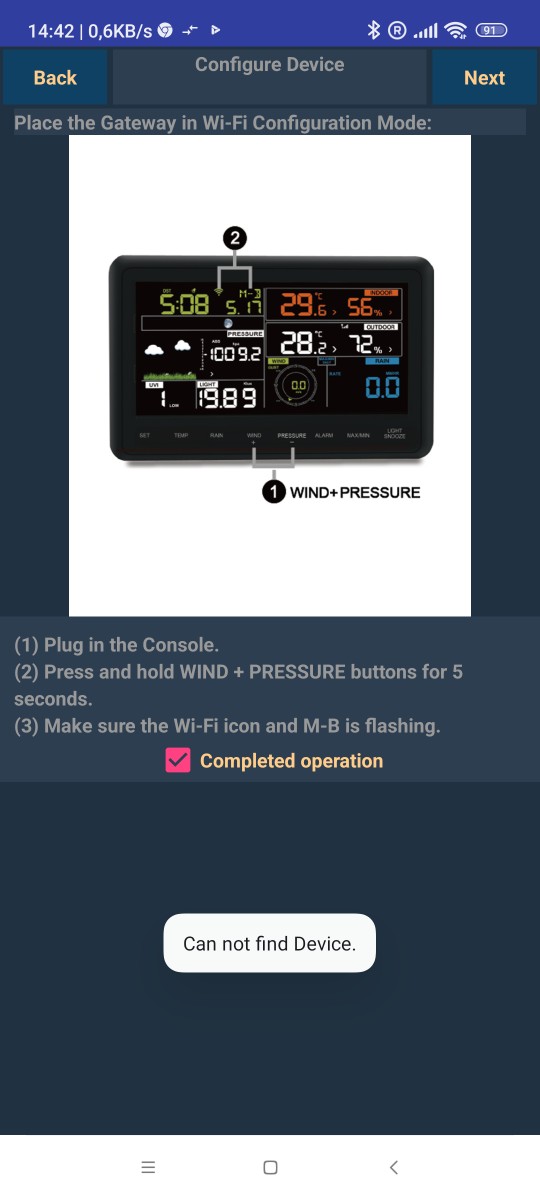

Die Verbindung zum Internet funktioniert nicht mehr, Habe neue Batterien eingesetzt,dann Reset gemacht,das funktioniert soweit auch wenn ich auf dem Display WLAN aktiviere dann blinkt die WLAN Anzeige ganz schnell,aber mehr nicht
Auf der App kommt an Ende des Setup time Out kein Internet
Mit der App hat das auch immer prima funktioniert - das geht auch nicht mehr

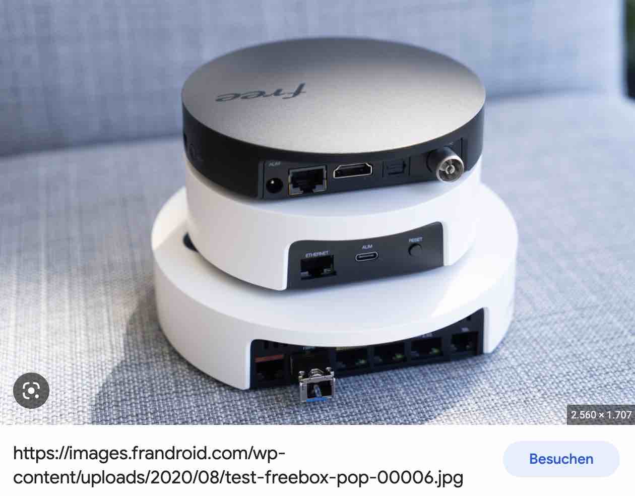

es handelt sich um den Server von FREE.fr. POP
ich hatte vorher einen anderen Provider da hatte ich auch Glasfiber und 5 Ghz und keine Probleme
erst jetzt bei diesem neuen.
Ein Bild von der Hardware in der Anlage
Ich kriege einfach keine Internet Verbindung zur WS

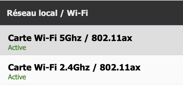

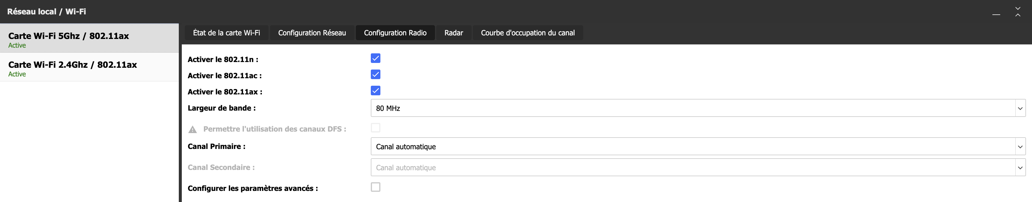

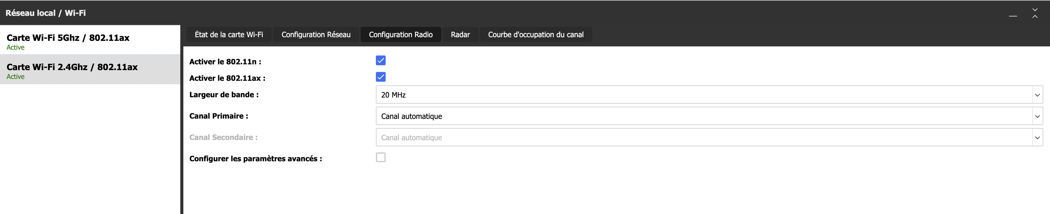

Hab da was im Programm gefunden - da kann ich auf 2,4 Ghz zugreifen aber was sollte ich da ändern ?
- Bildschirmfoto 2022-12-24 um 16.10.54.png (147.08 KiB) 7089 mal betrachtet
- Bildschirmfoto 2022-12-24 um 16.10.44.png (135.25 KiB) 7089 mal betrachtet
