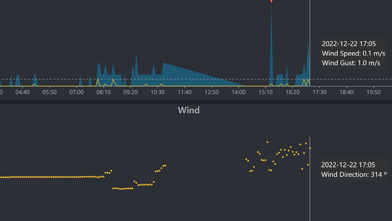

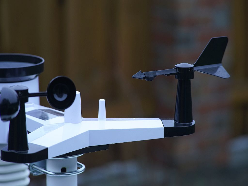

bei meinem neuen Spielzeug habe ich beim Zusammenbau bemerkt, dass die Wetterfahne leicht "gebremst" ist. Mir fehlen Vergleichsmöglichkeiten, da ich noch keine andere Wetterstation mit Windmesser/Windrichtung hatte. Der dreiarmige Sensor (WH65?) wird ja auch bei anderen Stationen mitgeliefert.
Also daher nicht nur an die Besitzer der dnt WeatherScreen PRO geht meine Frage: Ist das bei euch auch so? Ist das konstruktiv beabsichtigt, dass die Welle der Windfahne sich nicht ganz so leicht dreht wie beim Anemometer? Ist das ein Reklamationsgrund? Kann man an den Lagern und Welle was machen? Es scheint mir unlogisch, dass während die Windstärke schon mit 0,3m/s gemessen wird, die Richtungsanzeige meist noch "hängt".

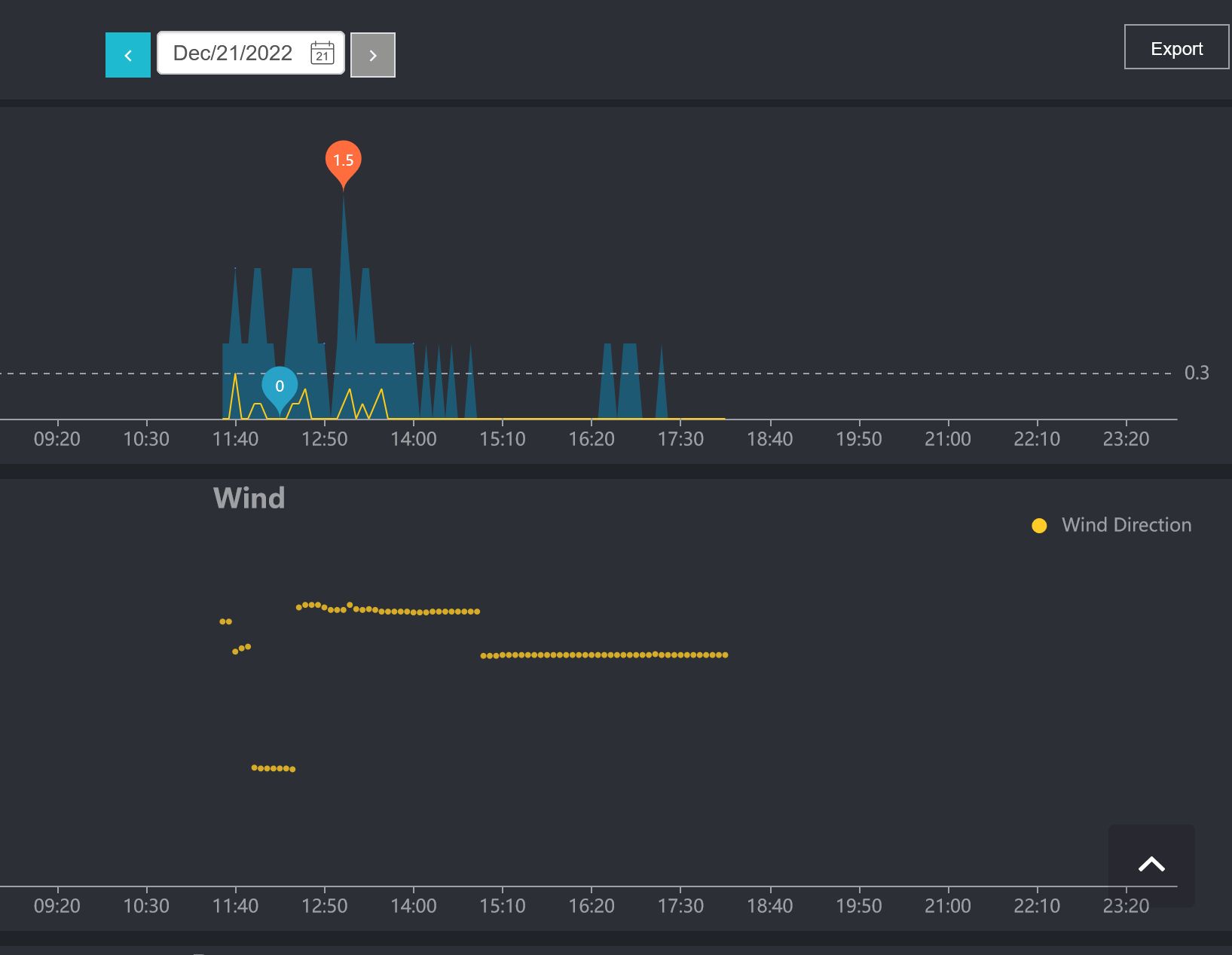

Screenshot 2022-12-21 at 21-57-41 Ecowitt Weather.png (303.25 KiB) 7826 mal betrachtet
das sollte eigentlich nicht so sein, zumindest war das bei meiner Station nicht der Fall. Die Windfahne war genauso leichtgängig wie das Anemometer.

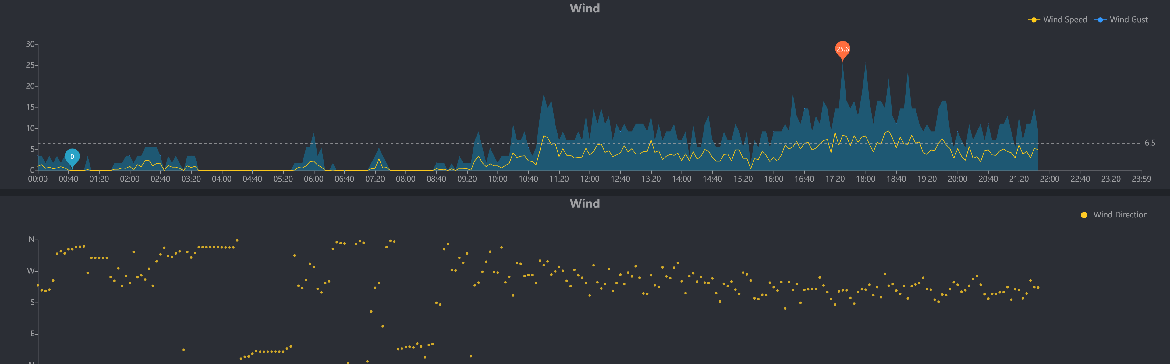

ich kenne deine Station nicht, doch eine etwas "gedämpfte" Wiundfahne macht durchaus Sinn, denn wenn sie zu leichtgängig ist, dann hast du eine ziemlich "flatternde" Windrichtungsanzeige (wie man beim Bild von Marco gut sehen kann).
Es gibt sogar Stationsbesitzer, die versuchen nachträglich ihre Windfahne etwas mechanisch zu "dämpfen", damit die Windrichtungsanzeige nicht so "flatternd" ist.
Ich betreibe 3 verschiedene Stationen, wovon 2 eine ziemlich leichtgängige Windfahne haben und eine Station hat von Werk aus eine leicht mechanisch "gedämpfte" Windfahne, die mir im Gegensatz zu den anderen 2 Stationen mit ungedämpfter Windfahne, eine viel üersichtlichere Windrichtung darstellt.

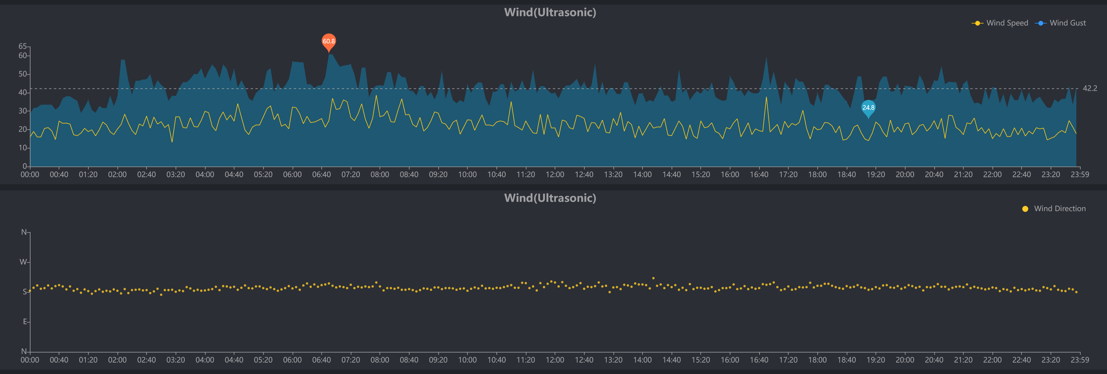

Da lob ich mir ausnahmsweise mal die Ultrasonic.. :D

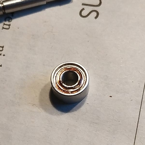

Ich habe das Lager ausgebaut, denn einfach so reinigen geht leider nicht. Das ist ein geschlossenes Kugellager. Es war mit einem zähen Fett gefüllt. Auf dem Foto ist diese braune Grütze zu sehen, die austritt, wenn das Lager einseitig mit Druckluft angeblasen wird.
Lager Windfahne.jpg (52.18 KiB) 7738 mal betrachtet
Ich habe das Zeug nur raus bekommen, indem ich das Lager mehrfach abwechselnd in Bremsenreiniger gebadet und mit Druckluft ausgeblasen habe. Anschließend habe ich einen Tropfen Feinmechanik-Öl (Nähmaschinenöl) ebenfalls mit Druckluft in das Lager eingeblasen, in der Hoffnung, dass es in Spuren dort ankommt, wo es was nützt. Die Fahne ging nach dem Zusammenbau so leicht wie ich mir das vorgestellt habe. Allerdings trat durch die nun leichtgängige Welle ein anderer Mangel sehr deutlich in Erscheinung. Die Wasserwaage im Sensorgehäuse passt überhaupt nicht gut zur Senkrecht-Ausrichtung der Fahne. Außerdem ist die Fahne nicht ausgewuchtet. Sie ist an den Flossen viel schwerer als an der Spitze. Versuche im Wohnzimmer mit künstlichem Wind aus dem Ventilator zeigten, dass die Richtung falsch angezeigt wurde und ohne Wind gab es eine Vorzugsrichtung, in die die Fahne zurück fällt. Zwar kann man den Sensor bei Windstille montieren und als Ausrichthilfe dann die Windfahne statt der Wasserwaage benutzen, aber ich habe mich entschlossen, die Fahne auszuwuchten. Dadurch wirkt sich eine geringe Abweichung der Welle aus dem Lot nicht mehr störend aus. Eine M6 Mutter im Schrumpfschlauch lässt sich auf der Pfeilspitze so verschieben, dass die Fahne vorn/hinten perfekt ausgewuchtet ist.

Zu der flatterigen Windrichtungsanzeige bei einer leichtgängigen Fahne: Kann es sein, dass die Messung der US Sensoren vor allem gescheiter gefiltert sind? Meine Vermutung beim US Sensor: Mittelwertbildung über die gesamte Zeit zwischen 2 Übertragungen. Beim WH65: nur Erfassung des aktellen Winkels zum jeweiligen Zeitpunkt der Übertragung. Beim WH65 gucke ich mir das noch mal genauer an, bevor das Ding auf's Dach kommt...
