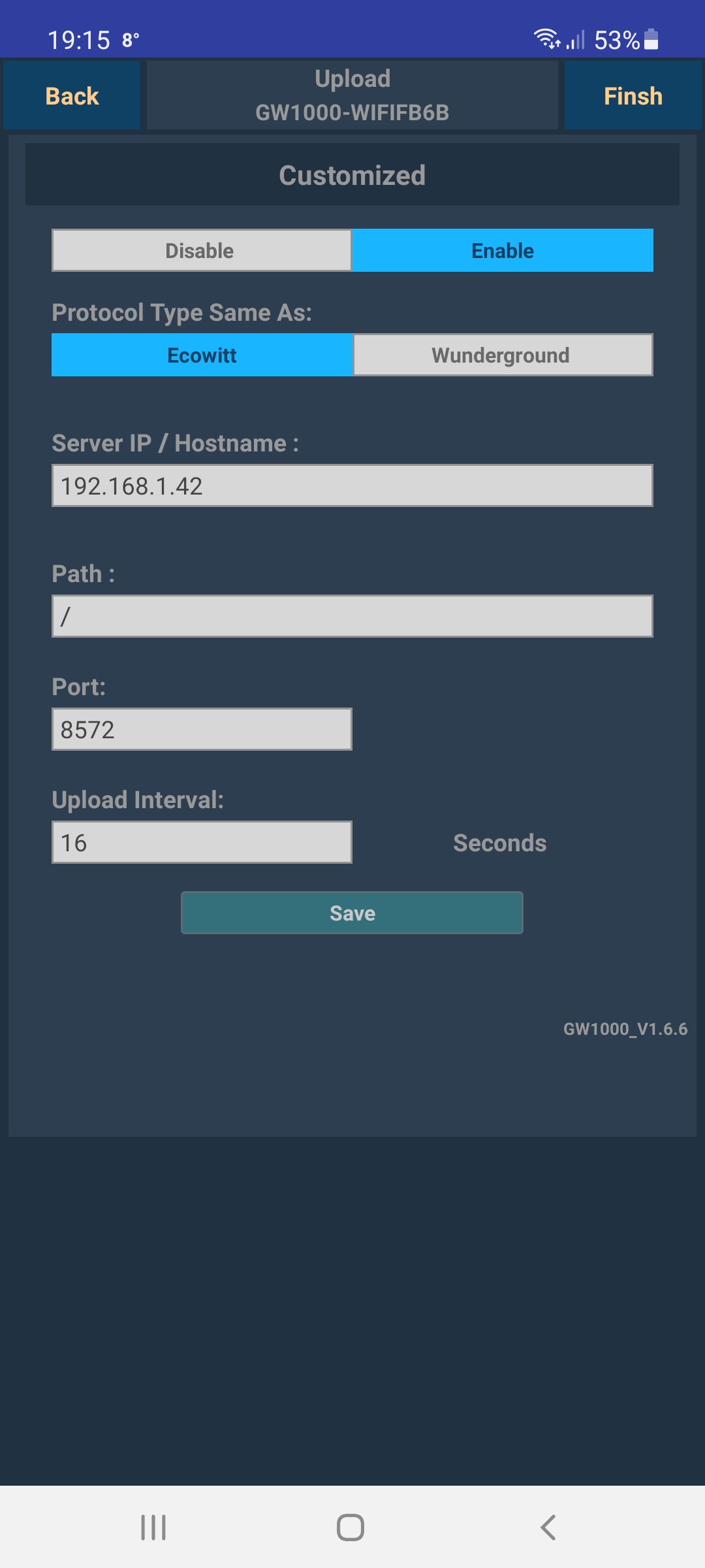

Kannst Du mich mal dahin führen, wo erklärt wird, was ich in der Station als Custom Server für die App eintragen muss?
Ich hatte vorhin schon ewig gesucht, aber dazu nichts gefunden. Die IP des Tablets ist klar - aber der Rest?
Re: Android App / Widget mit Ansicht wie Froggit DL5000
Verfasst: 19 Dez 2022, 22:19
Nimm die WSView Plus-App und gehe auf Deine Wetterstation.
Swipe so lange nach links, bis Customized oben steht.
Dann:
Enable
Ecowitt
IP-Adresse Deines Tablets
/data/report/
8572
30
Schliesslich rechts oben auf Save druecken.
Fertig.
Die IP-Adresse des Tablets findest Du im PWT unter Einstellungen/Über.
Verfasst: 19 Dez 2022, 22:32
und, wenn Du die Aktualisierung schneller haben willst, kannst Du bei "Interval" auch 16 eintragen 8-)
Und wenn Du es lieber als Bildchen hast (das Bild stammt noch von der alten WS View App - in WS View Plus ist der Hintergrund weiss, und anstelle von "Finsh" steht dort "Save") ;)
allerdings muss der Pfad /data/report/ lauten !!!!
und die IP-Adresse muss die Deines Tablets sein ...
PWT_WS View.jpg (197.97 KiB) 2482 mal betrachtet
