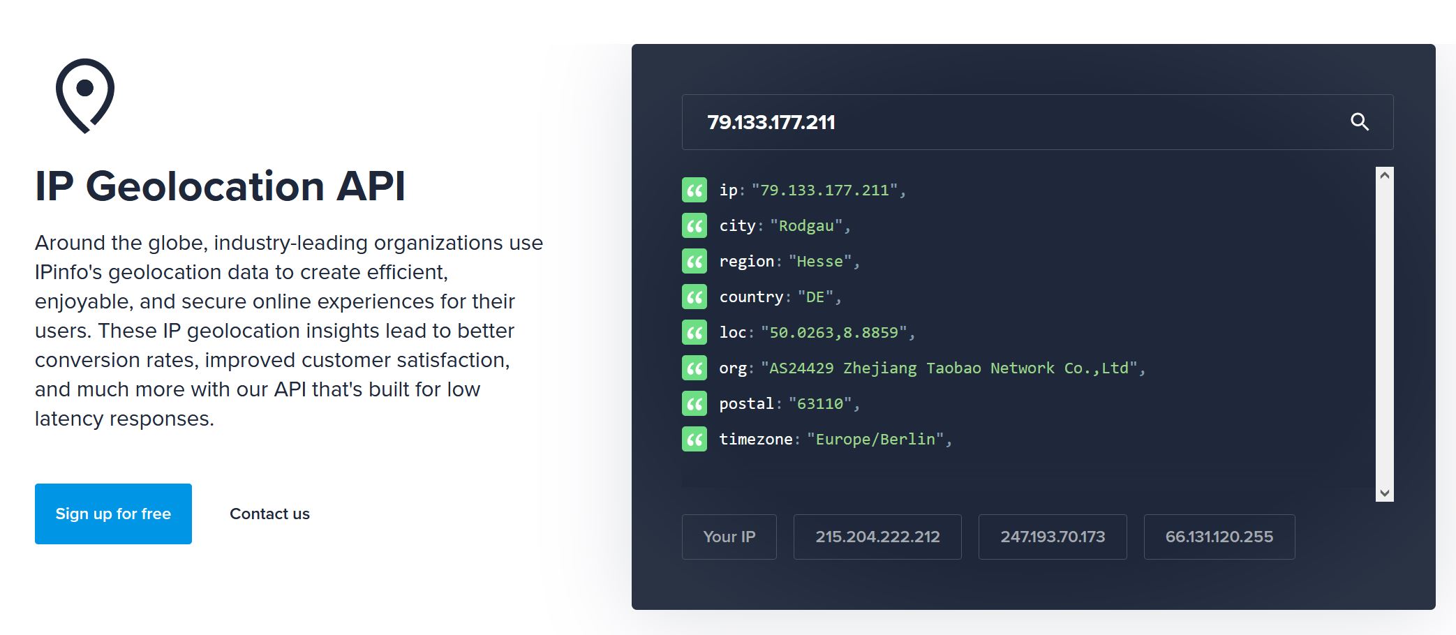

Vielleicht sich vorher selbst etwas tiefer im Detail informieren: 8-)
https://ipinfo.io/AS24429/79.133.177.0/24
es ist zwar eine russische Domäne, gehostet ist sie aber von einem chinesischen Netzwerkanbieter in - Überraschung - Überraschung - Deutschland :o
Bei einer solchen eher weniger fundierten Nachfrage bei Ecowitt kann man sich nicht wirklich mit Ruhm bekleckern ...
(meine Meinung :roll: )
Ecowitt hostet wohl seine Domains bei Zhejiang Taobao Netzwerk ...

Das ist ja ggf. gar keine russische Website sondern nur eine .ru Domäne.
Wer immer die "einkauft" kann sie irgendwo mit "egal was" betreiben.
Man kann auch eine .de Domäne in Russland, China, Australien, .... betreiben/hosten.
Die TLD (Top Level Domain) beinhaltet keine Standort-Garantie oder -Verpflichtung.
Wenn die TLD keine Länderkennung ist (z.B. .net, .com, .info, ...), ist ja auch nicht klar, jedenfalls nicht aus der TLD ableitbar, wo sie von wem gehostet wird ....
Und - die TLD hat doch nichts mit Sicherheit zu tun.
Dafür gibt es andere Kriterien wie z.B. der Serverstandort.
Microsoft betreibt auch Azure-Server in Deutschland, die dann auch den deutschen/europäischen Datenschutzrichtlinien unterliegen. Weil europäische Kunden darauf Wert legen, dass ihre Daten auf europäischen (z.B. in Deutschland stehenden) Servern liegen.

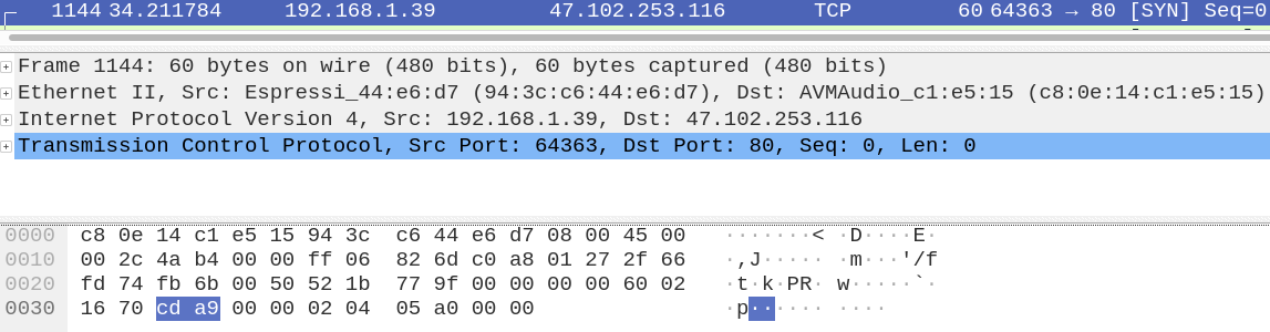

was gesendet wird, kann ich Dir auch nicht sagen - viel ist es aber nicht (der untere Block). Die Destination ist also auch bei mir die "47.102.253.116"
