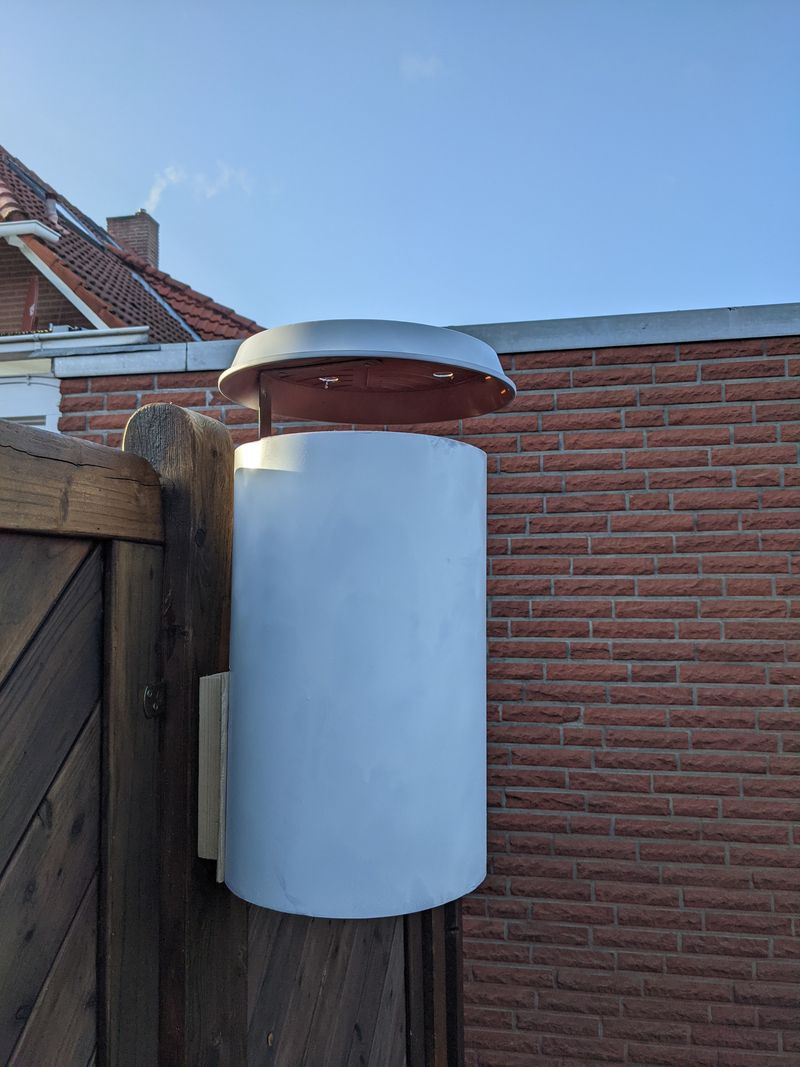

Ich hab heute mal mein selbstgebautes Radiation Shield für meinen Außentemperaturfühler aufgebaut. Nicht perfekt, aber besser als nix.

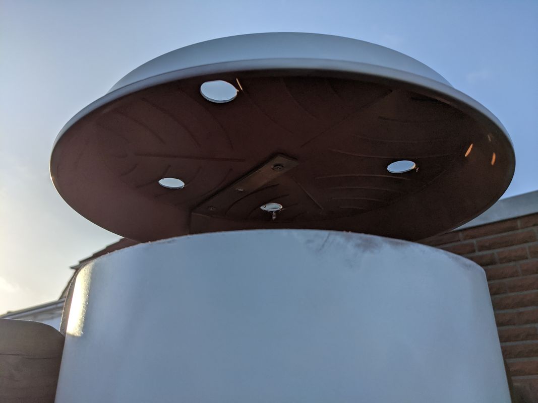

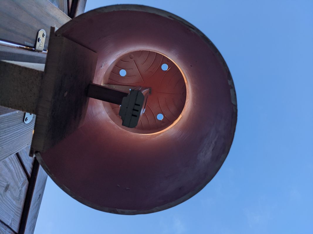

Ich hatte noch ein 24 cm KG Rohr rumliegen und hab mir davon ein Stück abgeschnitten und weiß angesprüht. Mit etwas Abstand habe ich noch mit einem Winkel einen Kunstsoffuntersetzer als Dach drüber montiert. Mittig in das Rohr hab ich den Fühler gehängt. Die Luft wird hier sicher zirkulieren können. Mal sehen was die Werte so sagen.

vor allem im Sommer, bei direkter Sonnenbestrahlung und wenig bis keiner Luftbewegung muss sich die Konstrktion bewähren. Ich hatte mal ein ähnliches Konstrukt mit einem 12 cm Durchmesser Kunststoff-Abflussrohr und einem Ventilator, also tagsüber aktiv belüftet, der die Luft von unten nach oben bliess, auch weiss lackiert etc., aber irgendwie hat es dann unter oben genannten Bedingungen doch nicht genügend funktioniert.
Habe dann irgendwann aufgegeben und mir einen Barani MeteoShield Pro gegönnt. Von dem kann ich nur lobend berichten. Aber er kostet auch zugegebenermassen soviel wie eine ganze Station (238 EUR)... (hatte allerdings Glück gehabt und ihn zu Sonderbedingungen zum halben Preis bekommen, damals 110 EUR).

Für meinen Garten suche ich auch noch nach einer preisgünstigen Alternative. Momentan hängt der Außensensor dort am Schuppen, unter derem Dach sich im Sommer - bei direkter Sonneneinstrahlung - die Wärme für ein, zwei Stunden staut. Dann werden statt 25 Grad schonmal 28 oder 29 Grad angezeigt.
Ich würde mich freuen, wenn du von deinen Erfahrungen im kommenden Sommer berichtest, denn KG-Rohre in dieser Größenordnung haben wir dort auch noch rumzuliegen.

Ihr habt natürlich recht. Das ist nur eine "Krücke" im Vergleich zu den guten Shields. Bei kleinen Rohrdurchmessern kann ich mir vorstellen, dass es zu einem Luftstau kommt. Ich habe extra ein Rohr mit sehr großem Durchmesser genommen und der Abstand des Deckels ist auch absichtlich groß. Meine Hoffnung ist, dass sich dadurch die Luft besser bewegen kann. Wir werden sehen. Wie gesagt, besser als nichts.
