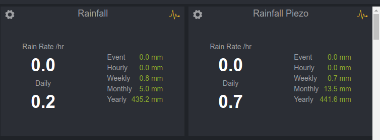

Re: Ecowitt GW2000 + Sensoren
#10
in der Ecowitt-Cloud sind beide sichtbar
So sieht das dann aus:
Allerdings ist dieses Bild von meinem GW2000 entstanden. Bei der HP2551C sollte es aber genauso aussehen.
