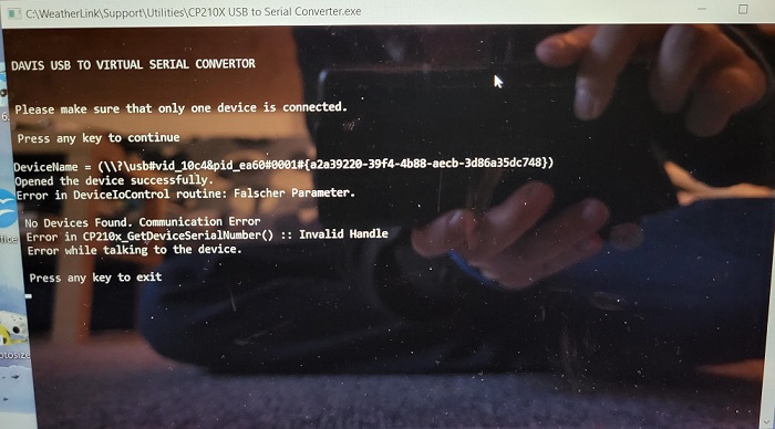

Hallo
Ich habe mittlerweile so ziemlich alles getan (auch schon die Anleitungen aus diesem Forum als ich bereits einmal einen Beitrag gemacht hatte) und nun gibt es wieder einen Grund, warum ich die Daten nicht in WSWIN laden kann.
Neustart hilft nix, Virtuellen Serial Port hab ich auch nur noch den, der von der Station benutzt wird, Konsole vom Strom nehmen und nach einigen Minuten wieder einschalten half auch nix usw. usw.
WSwin ist richtig kreativ sich immer neue Fehler auszudenken warum es nicht geht ;)
Achja, aber bei der Davis Software Weatherlink wird die Station erkannt. Und ja, der Fehler trat auf, als ich NUR WsWin offen hatte nach einem Neustart des Geräts wo ich die Daten speichere.
Und so wie im angehängten Bild war die Meldung.
Diesen Satz verstehe ich nicht, denn offenbar hats Du ja kein Problem mit WSWIN, sondern mit einem "Hilfsprogramm", einem Treiber, der einen Com-Port zur Verfügung stellt.
Es wäre nun interessant, Deine genaue Konfiguration zu kennen.
Ich gehe also davon aus, dass Du die USB-Version des Datenloggers hast und WSWIN benötigt ja einen COM-Port, um die Daten auslesen zu können.
Ist das soweit richtig?
Und nun als nächstes: Hat das Auslesen mit dieser Konfiguration bis jetzt funktioniert, hast Du also den benötigten Treiber früher mal insstalliert und ging es damit bisher auch?

Guten Tag
Im Prinzip hat es immer funktioniert nachdem ich mir Hilfe gesucht habe um ein Problem zu lösen. Und nach mehr oder weniger langer Zeit hat WsWin eben die Station wieder nicht mehr gefunden.
Hardwaretechnisch ist es seit über 5 Jahren das Gleiche ohne irgendeine Hardware ausgetauscht zu haben.
Grundsätzlich also:
-USB Datenlogger, die Konsole wird nicht für die Live Aufzeichnung verwendet. WsWin dient seit einigen Jahren nur noch als Archiv.
-Ich speichere 1 mal pro Woche mit der Daten auslesen Funktion in WsWin (der Button, der nicht die live Aufzeichnung startet).
Weatherlink erkennt die Station. In den anderen Fällen kam es schon mal vor, dass auch da die Station nicht gefunden wurde.
-Für Live Daten wird eine Weatherboxx easy verwendet wo aber ein Meteostick die Daten empfängt. Hat also nichts mit dem Rest zu tun.
-Es wird COM Port 3 (virtuell) benutzt und es gibt gar keinen anderen.
-Das Mini Notebook, das dazu verwendet wird hat keine seriellen Anschlüsse, nur USB.
-Das Problem trat auf ohne von irgendwas ein Update gemacht zu haben.
-WsWin Version 2.93.17, ich habe nach Gerätewechsel kein Update mehr machen können... dürfen
-Weatherlink Version 6.05
Es hat gerade eben wieder funktioniert. Aber davor nun mehrere Wochen nicht. Und da fehlen dann natürlich Daten weil der Logger so 7,8 oder 9 Tage speichert.
Was mir auffällt ist, dass das Auslesen auch mit der Zeit immer langsamer geworden ist. Weiss aber nicht, ob das nicht bloss am immer volleren Archiv liegt, an der eher schwachen Computerhardware oder wenn der Logger dem Ende entgegen sieht.
Grüsse
