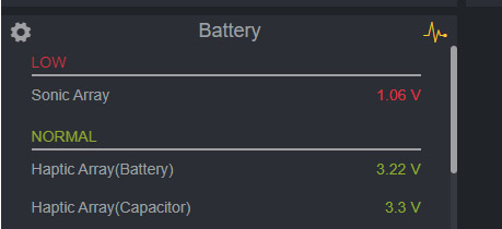

Mein WS90 war bei Erstinstallation mit niedrigem Batteriestand in der Anzeige. Die beiden AA Batterien habe ich eingelegt und über Nacht war die Batteriemeldung dann auch weg.
Nun zwei Tag später ist diese wieder da und extrem niedrig. (siehe Anhang)
Kann mir jemand sagen wieso das ist und wie die Stromversorgung am WS90 funktioniert?
Re: SHT35 Temperatur/Luftfeuchte-Hochpräzisionssensor für WS90 ("Wittboy" Kombi-Aussensensor) verfügbar
Verfasst: 20 Apr 2023, 11:01
Diese Anzeige besagt, dass die Batterie(n) eines WS80 (sonic array) schwach sind. Die des WS90 (haptic array) ist in Ordnung - der Superkondensator ist mit 3,3 V geladen und die Batterien werden daher nicht in Anspruch genommen.
