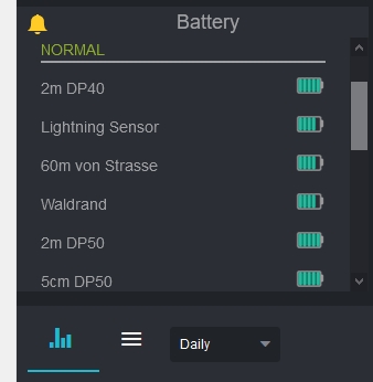

Morjen,
Im Ecowitt.net für registrierte User und Inhaber einer passenden Station ist nun die Kachel: "Battery" neu hinzu gekommen. Sensoren wie immer mit "klick" drauf frei beschriftbar.
Guß Alex
Guß Alex
- bat.jpg (32.04 KiB) 3097 mal betrachtet

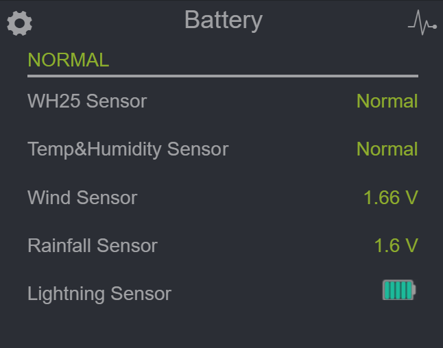

Tja, bei mir ist sich die Anwendung wohl nicht einig wie der Status nun dargestellt werden soll
Außerdem hab ich gar keinen WH25 Sensor - gibt's den überhaupt?

Den Battery-Level zeigen die unterschiedlichen Sensoren auch unterschiedlich an.
Es gibt Sensoren, die nur 0/1 ausgeben (wobei 1 Alarm bedeutet) und andere, die einen Level ausgeben (0..5 bzw. 6 für DC-Versorgung).
Und dann gibt es Sensoren, die die Voltzahl ausgeben.
Also ein ziemliches Durcheinander!
Alle neueren Sensoren die mir untergekommen sind, zeigen den Level als Balkengrafik an (0..5/6). Vielleicht wird das jetzt auch der Standard.
Bei den hier angegebenen Werten warnt FOSHKplugin vor einer erschöpften Batterie.
Aus https://foshkplugin.phantasoft.de/generic:
Der WH25 müsste der Außentemperatur/Feuchte-Sensor (Vorläufer des WH32) sein.
Korrektur:
Der WH25 ist der Innensensor der HP2551C für Luftdruck, Feuchte und Temperatur - meine HP2551C ist jetzt angekommen und zeigt auch wh25batt an.
Das ist völlig normal.bei mir ist sich die Anwendung wohl nicht einig wie der Status nun dargestellt werden soll
The rules for BATTERY_WARNING are predefined and not adjustable. A warning will be triggered if:
key = [wh65batt, lowbatt, wh26batt, wh25batt] and value = 1
key = batt and length(key) = 5 and value = 1
key = [wh57batt, pm25batt, leakbatt, co2_batt] and value < 2
key = [soilbatt, wh40batt, wh68batt, tf_batt] and value <= 1.2
key = wh80batt and value < 2.3
Korrektur:
