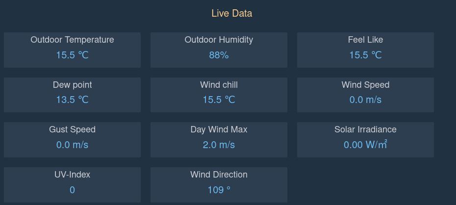

Interessant ist, dass die GW1100 irgendwoher etwas zu empfangen scheint... (Siehe Bilder)
...bloss woher? Die Dinger funken ja scheinbar ziemlich weit, Mein Sensor für die Seetemperatur zum Beispiel ist ca. 100 Meter entfernt und wird sehr gut empfangen ! Ich war bisher von der WH1080 schon zufrieden, also kann ich vermutlich mit den "neuen" Ecowitt nichts falsch machen

zwei Möglichkeiten - ein Nachbar mit einem WH65/WS69 Aussensensor in Empfangsreichweite, oder WH1080 und Aussensensor sind bereits eine neuere Hardwarerevision, so dass der Aussensensor einem WH65 entspricht. Ich errinnere, dazu bei Froggit mal etwas gelesen zu haben:
"Die neu entwickelte, elegante "All in One" Außeneinheit verspricht eine konstantere Funkverbindung. Endlich! Keine lästige Verkabelung! Die neue Außeneinheit wird mit handelsüblichen Batterien betrieben, denn die "All in One" Außeneinheit verfügt über ein stärkeres Solarmodul, das nun bei ausreichender Sonneneinstrahlung die Stromzufuhr übernimmt und dadurch die Batterien geschont werden. Dies ermöglicht eine deutlich längere Haltbarkeit der Batterien."
Aber über wann denn "neu" war etc. hüllt sich Froggit in Schweigen.
Ansonsten sind die Teile (WH1080) ja mittlerweile "Oldtimer".
Herausfinden kann man das nur, indem man die Batterien entnimmt und das Solarpanel mit schwarzen Klebeband lichtdicht abklebt - und 2-3 Tage wartet, bis sich der Superkondensator voll entladen hat. Bis dahin wird er weiter Daten senden.
Wenn dann der WH65/WS69 Sensor mit der ID 0x62 (bei Dir) verschwindet, dann war er's.
Schnellere Methode: Aussensensor abmontieren und ca. 500 m von der Konsole (GW1100) wegbringen (z.B. im/mit dem Auto wegfahren).
