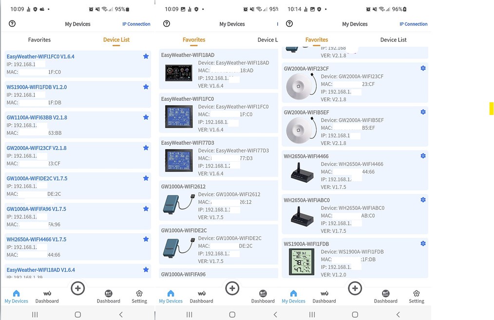

Wenn die HP2551/HP1000SE Pro Konsole am Router angemeldet ist (muss in der Konsole gemacht werden), erscheint in der Device List der WS View (Plus) App ein Eintrag EasyWeather-WIFIxxxx V.1.x.y mit der IP und MAC Adresse der Konsole.Michl75 hat geschrieben: 15 Aug 2022, 21:32 Wenn ich die WS View App starte erscheint ein Auswahlbildschirm "select a Device" - die HP1000SE ist nicht aufgeführt
Welche soll ich denn da auswählen um eine Verbindung herzustellen ?
Allerdings muss sich das Smartphone im selben Subnet des lokalen Netzwerks befinden, in dem auch die Konsole angemeldet ist. Hat man z.B., was manche machen, die Konsole in einem Gast-Netzwerk angemeldet und das Smartphone ist im "normalen" Netzwerk angemeldet, finden die nicht zu einander.
Ggf. muss im Router für die IP Adresse der Konsole die Kommunikation mit anderen Geräten im Netzwerk erlaubt werden (z.B. bei einer entsprechenden Option einen Haken setzen; das kommt u.a. bei Fritz!Boxen vor).
Wenn man dann den Eintrag als Favoriten in der WS View Plus App markiert, kann man sich dazu auch das passende Bildchen auswählen, das dann zusätzlich in der Favoritenliste angezeigt wird.
Darüberhinaus empfiehlt sich dazu das Lesen in unserem Wiki, wie Oliver bereits erwähnte. Dort gibt es jede Menge hilfreiche Informationen zu den Konsolen, Sensoren und allgemeinen Dingen wie Firmware u.v.a.m. Auch ein größeres instruktives Kapitel zur HP2551/HP1000SE Pro Konsole.
- Beiträge: 4652
Re: HP1000SE Pro und WS View verbinden
zur Veranschaulichung:

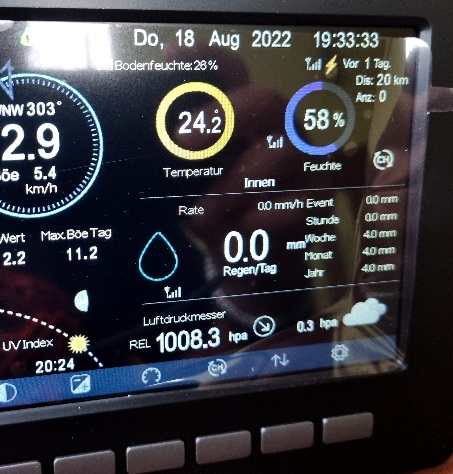

Eins bereitet mir aber noch Kopfzerbrechen.
Es lassen sich alle Werte löschen, bis auf die Regen Jahres/Monats/Wochenwerte und die registrierten Blitze. Siehe Bild im Anhang.

Dreimal Zahnrad --> die Regen-Werte auf den gewünschten Wert setzen.
