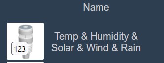

- shows firmware version for a connected WS90 when hovering the ouse pointer of the WS90 icon in sensors ID
- Passwort-Verschlüsselung für HTTP Übertragung hinzugefügt
- schnelles Hochladen von registrierten Blitzen zum Ecowitt server
- die Firmwareversion eines angeschlossenen WS90 wird beim Bewegen des Mauszeigers über das WS90 Bildchen im Sensors ID Abschnitt des WebUI angezeigt
