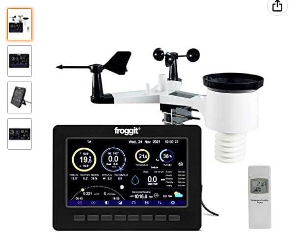

ich habe die HP1000SE PRO Black Edition und bin damit mehr als zufrieden.
Ein paar Fragen bleiben:
Ich habe die Anzeige für den Luftdruck angepasst. Auf der Konsole stimmt jetzt die Anzeige.
Auf dem Sensor kann man sie aber nicht anpassen, oder?
Zur Datensicherung:
Auf der SD-Card werden drei Dateien erzeugt, wenn man unter Betriebseinstellungen die Datensicherung anschiebt:
jjjjmm.csv: Nur die Daten des aktuellen Monats, nicht weiter zurück
jjjjmmAllsensors.csv: Nur die Daten des aktuellen Monats, nicht weiter zurück mit allen zusätzlichen Sensoren, wie Blitze und Bodenfeuchtigkeit, die ich zusätzlich angeschlossen habe
Backup.csv: Daten zurück bis zur Inbetriebnahme, aber ohne zusätzliche Sensoren
So richtig?
Schön wäre, wenn die Station ohne das anschieben der Datensicherung die Daten auf die SD-Card schreiben würde.

Nein - der zeigt ja den absoluten Luftdruck an, den der Sensor misst - Kalibrierungen finden immer in der Konsole statt,zwerg63 hat geschrieben: 30 Jun 2022, 09:54 Ich habe die Anzeige für den Luftdruck angepasst. Auf der Konsole stimmt jetzt die Anzeige.
d.h. das vom Sensor gelieferte Datum wird entsprechend modifiziert und dann angezeigt bzw. weiter übertragen.
Jein. Ein Backup ist immer das volle Backup des internen Speichers, wo nur die Daten der Basissensoren abgelegt werden.Zur Datensicherung:

Wenn die SD-Karte eingesteckt ist (grünes Symbol in der Kopfzeile bei neuester Firmware - 1.8.0 - siehe unser WiKi wiki/doku.php?id=wiki:wetterstationen:e ... itt_hp2551), schreibt die Konsole regelmässig zwei Dateien - eine für die Basissensoren und eine für die Extrasensoren (und die Basissensoren werden sowieso regelmässig, je nach gewähltem Speicherintervall [Voreinstellung 5 Minuten], im internen Speicher abgelegt).
D.h., das, was Deiner Meinung nach schön wäre, ist bereits so
