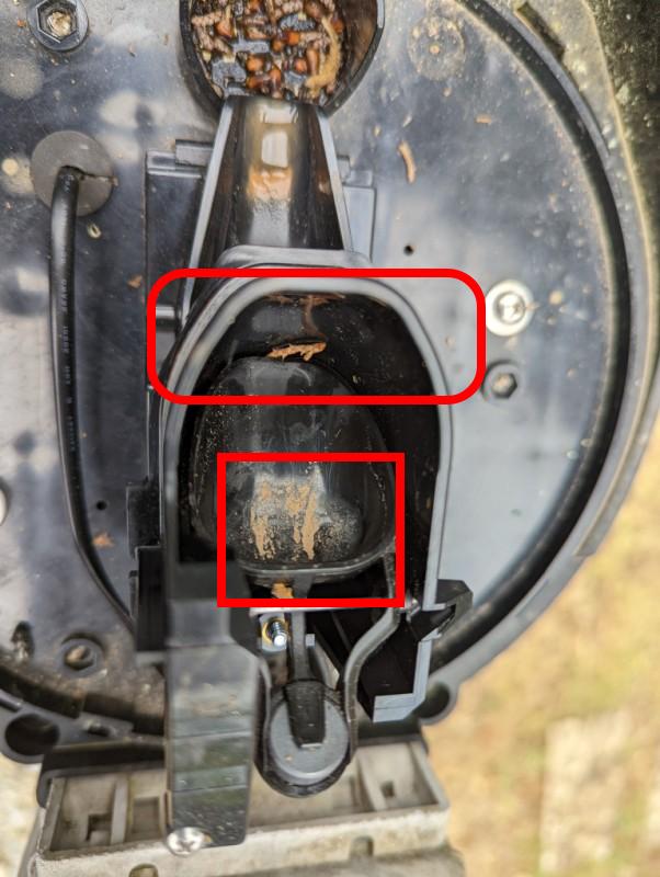

von joachimF
Der Löffel hat auch so seine Probleme!
Sahara-Sand im Löffel und Zypressenteil klemmt den Löffel fest.
Wenn diese oder ähnliche Hindernisse nicht auftreten, sind die Messwerte OK

joachimF hat geschrieben: 27 Jun 2022, 12:13 Der Löffel hat auch so seine Probleme!
GENAU!!! Das hatte ich auch.
