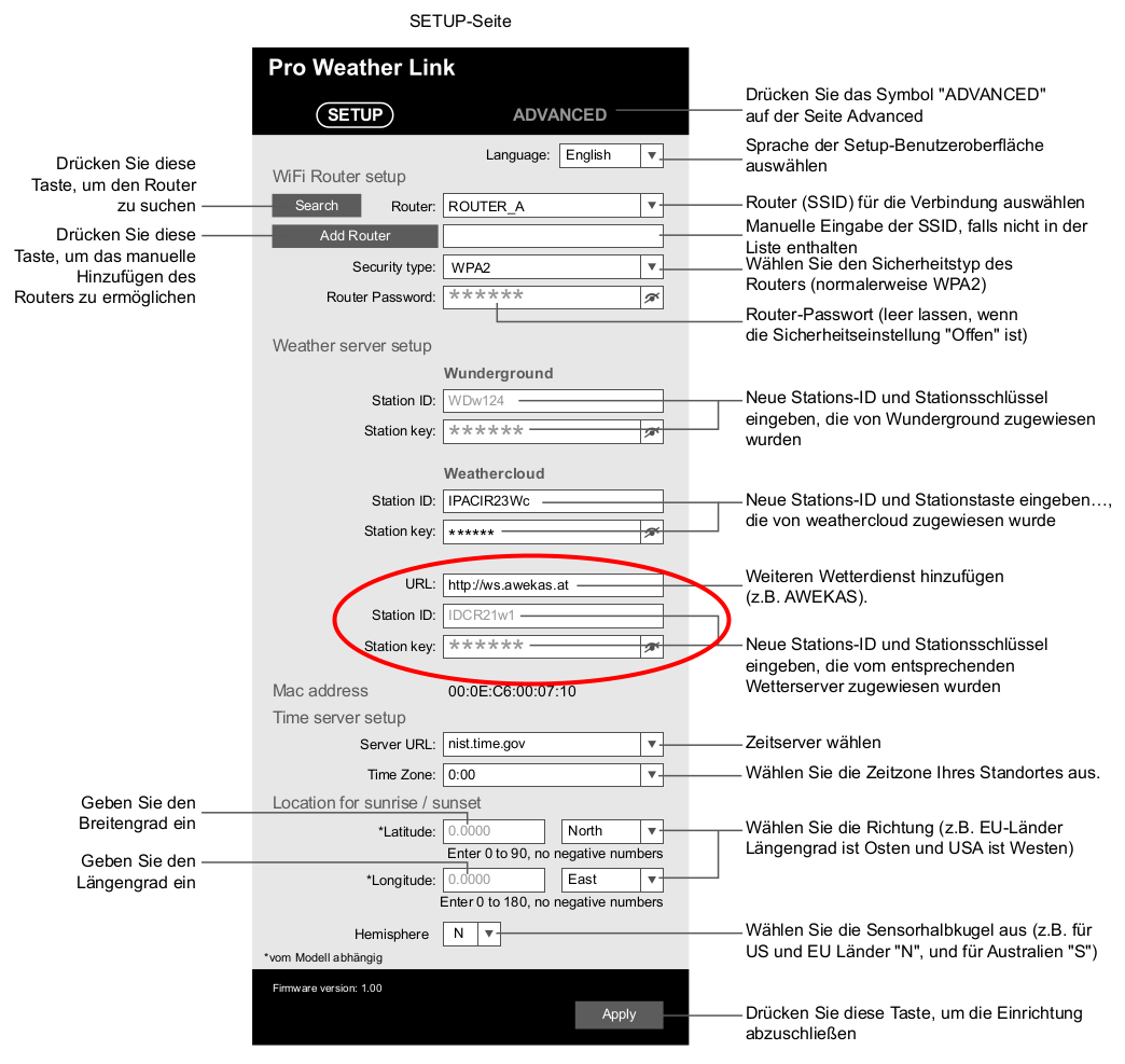

An welcher Stelle gibt man denn den Zielport an?
Lt. Handbuch gibt es nur die Eintraege fuer URL, Station ID und Station key.
Ich gehe davon aus, dass die WSX3001 die Daten im WU-Protokoll per http/GET mit den angegebenen credentials an die unter URL eingetragene Adresse sendet.
Jedoch scheint die Angabe eines Ports in der URL nicht zu funktionieren. Ein Nutzer dieses Forums hat dankenswerter Weise schon zweimal versucht, die Daten an meinen Server zu senden. Als URL hatten wir http://meine.domain:8087 sowie http://meine.domain:8087/weatherstation ... tation.php versucht.
Leider ohne Erfolg.
Bresser habe ich dazu (wie auch zur Einstellung des Sendeintervalls) befragt; jedoch noch keine Antwort erhalten.
Zwischen den Jahren war das aber auch nicht unbedingt zu erwarten.
Gruss, Oliver

Hallo, ja ich habe solch eine Station. Der Zielort steht bei ULR und ID, da wo bei dir Awekas steht. Mit IP und Portangabe hat bei mir auch nicht direkt funktioniert. Wo liegt denn deine Domain? Ich verwende einen Raspi, verarbeite alles lokal und sende es dann ins Netz -> Awekas und meine Webserver online.

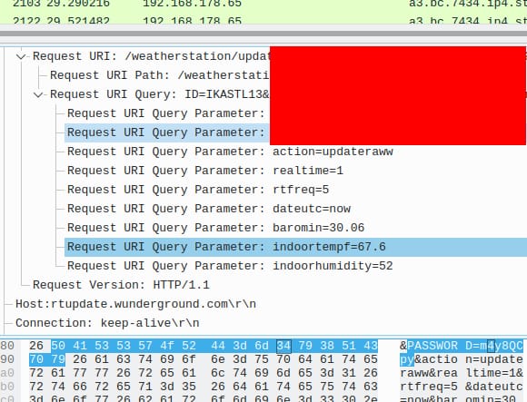

[truncated]GET /weatherstation/updateweatherstation.php?ID=würg&PASSWORD=blabla&action=updateraww&realtime=1&rtfreq=5&dateutc=now&baromin=29.78&tempf=32.9&dewptf=29.3&humidity=86&windspeedmph=2.9&windgustmph=2.9&winddir=331&rainin=0.0&dail
so schauts mal aus.
Richtig: Intervall glaube ich ist fest 16s 7 in 1, und ja nur auf port 80. Script schreiben mit Weiterleitung.
Ich mache das auf meine Homeserver Pi über fehm und PERL.
Awekas hat ja eine API, da bekommt mann ja alle Daten.
Gruß Silvio
so schauts mal aus.
