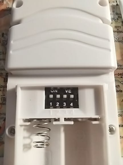

ich bin gerade verwirrt, was die Einstellung der DIP Schalter angeht:
In der Anleitung steht "Standardeinstellung für alle 4 Schalter ist die DOWN Position"
Für mich sieht es aber eher so aus, als wären alle Schalter in der UP Position (siehe Foto):
Ich möchte die Standardeinstellungen für Outdoor, Long Antenna, und Sensitivity Default.
Passt das so, oder müssen alle runter?
LG Matthias

Meine sind alle unten - und das funktioniert bei mir einwandfrei.
Das sind wohl auch die Standardeinstellungen (was nicht notwendigerweise die Auslieferungseinstellungen sind - die sind ggf. noch die vom Qualitätsprüfungstest).

Auch bei mir: alle DIPs unten und bin zufrieden und gluecklich mit dem Ergebnis.
Siehe auch hier.

hab sie jetzt alle nach unten geschoben und alles scheint zu funktionieren! (Ist halt maximal verwirrend, wenn die Standardeinstellung "alle unten" ist, die Schwarz-Weiss-Piktogramme einigermassen zweideutig sind, und der Auslieferungszustand genau das umgekehrte der Standardeinstellung ist :))
