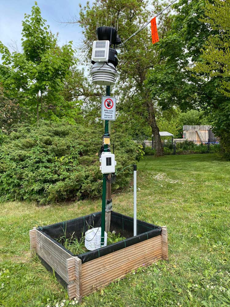

eine befreundete Wetterstation hat für eine Schul-AG eine Davis erworben. Ich selbst habe vorher bei der Nexus oft helfen können und pflege die Webseite, allerdings habe ich von Davis wenig Ahnung.
Die Station läuft zunächst - es ist eine Davis Pro 2 Solar.
Nun wurde durch Sponsoren weiteres Geld locker gemacht und somit konnten Blattfeuchtesensor, Bodenfeuchtesensor, Bodentemperatursensor erworben werden.
Mit Hilfe konnte die Anbindung an die Konsole erreicht werden (was für ein umständliches Verfahren...) Angezeigt werden Bodenfeuchte und Bodentemperatur
Nun zum Problem1: Der Blattfeuchtesensor erscheint einfach nicht auf der Konsole
Problem2: Trotz Suche werden in WsWin keine Sensoren angezeigt (alle Sensoren angehakt und in Einzelsensoren durchgegangenBodenfeuchte und Bodentemoeratur erscheinen nicht)
Hat jemand eine Idee?
Hier mal ein Foto vom Aufbau
