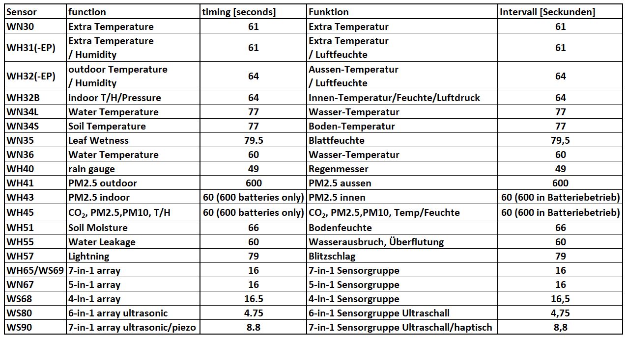

Da die Frage immer wieder in diesem oder jenem Zusammenhang auftritt, habe ich eine zusammenfassende Tabelle erstellt, die auch im WiKi abgelegt wurde.
Es geht um die Zeiten (Zeitabstände, Intervalle), in denen die Sensoren oder Sensorgruppen (Englisch: sensor arrays) ihre Daten versichicken.
Diese Zeiten sind nicht zu verwechseln mit der sogenannten sampling rate, d.h. wie oft ein Sensor einen Wert misst und diesen ggf. vorverarbeitet (min, max, avg, last), bevor er seine Daten verschickt.
Sensor-Sendeintervalle für Ecowitt Sensoren und Sensorgruppen
