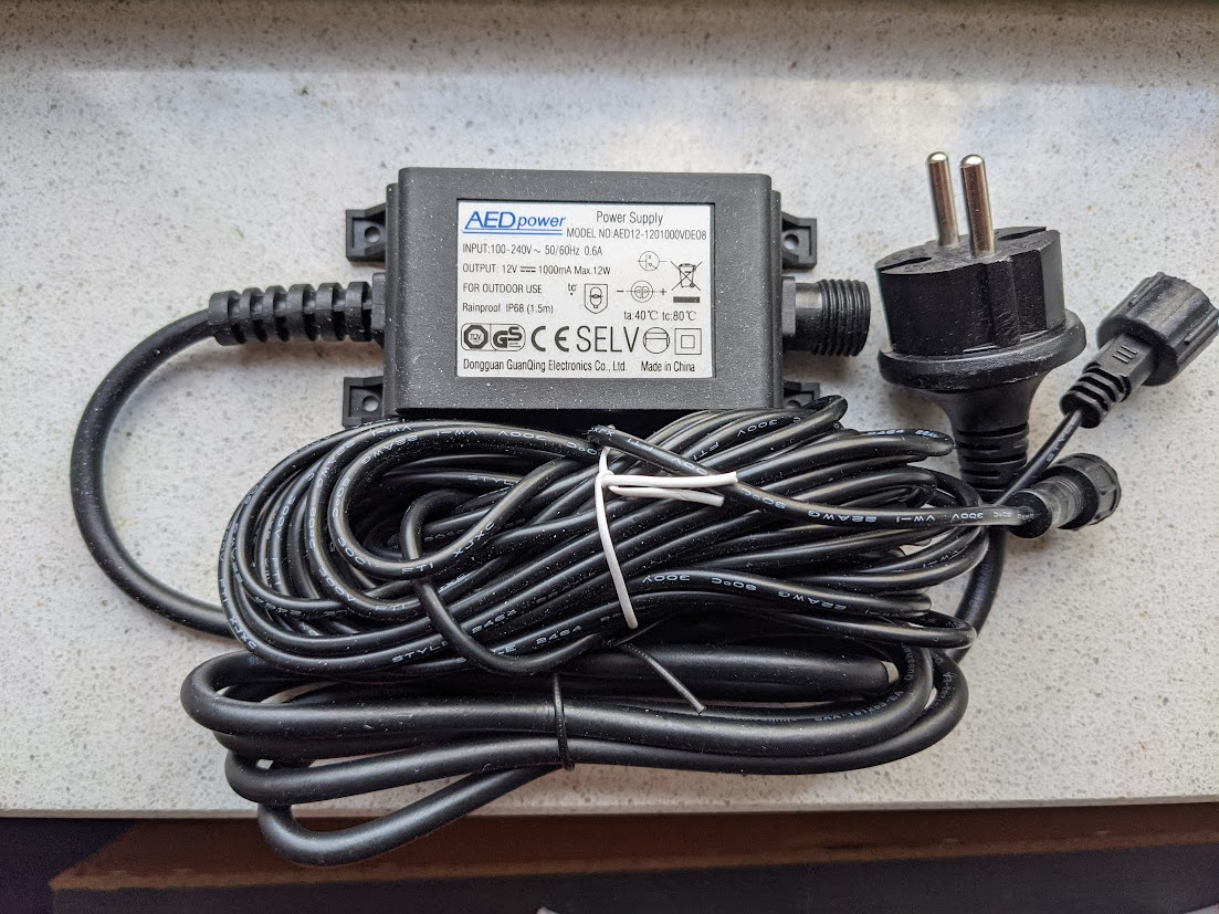

Die Netzgeräteleistung sind 5V Gleichstrom und 1 A.
Ich hatte das Netzteil gleich bei der Kickstarter-Kampagne mitbestellt.
Ich habe es hier - aber (noch) nicht in Betrieb.
Es handelt sich jedoch um ein 12V/1A-Gerät! Siehe Bild anbei.

ich habe meinen vorherigen Post korrigiert. 5V/1 A war bei der ersten Generation der Netzteile. Die 2. Generation hat natürlich 12V/1A.
Ich habe zwei davon im Einsatz, einmal für meine WS80 6-in-1 Aussenkombo (auch Ultraschall) und einmal für die WS90 7-in-1 Aussensensorgruppe. Wobei bei der WS80 nur die Heizung versorgt wird. Netzteil und Kabel sind identisch. Bei meiner letzten Bestellung für die WS90 war es kurzfristig günstiger.

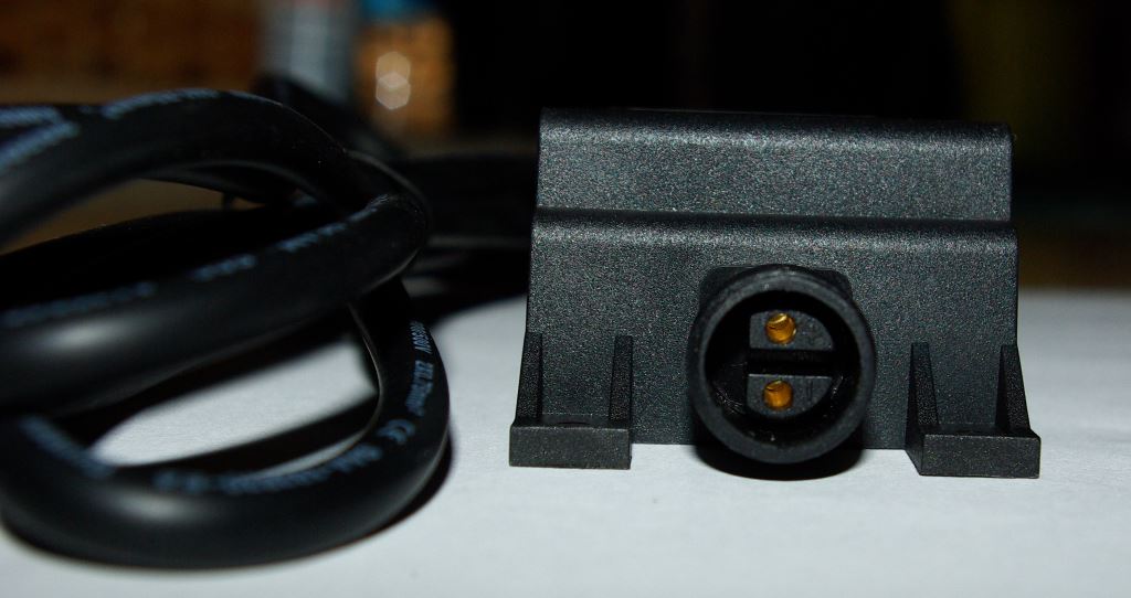

Im Post #62 in https://www.wxforum.net/index.php?topic=40977.0 (man muss sich im Forum [kostenlos] registrieren um die Bilder sehen zu können) kann man die Polarität beim verwendeten Ausgang am Netzteil sehen (die Kerbe in den benutzten Verbindern macht es eindeutig). Und das gezeigte Kabel ist das Kabel, das in den Stecker an der WS80/WS90 geht.
In meinem Post #45 kann man auf dem Photo den Netzteilausgang sehen (Buchse) sowie die Polarität. (Auf dem Aufkleber auch).
Das Niederstromkabel hat am Original-Netzteil einen Stecker und zum hin Sensor eine Buchse.
Daraus müsste man jetzt ableiten können, was am Sensor-Stecker + und was - ist.
Die auf dem Bild Post #62 sichtbare Buchse für die Kupplung am Sensor, müsste rechts (Aufsicht)den Pluspol haben,;d.h. dann, dass der linke Stecker (Aufsicht, Orientierung Kerbe) am Sensor der Pluspol sein müsste.

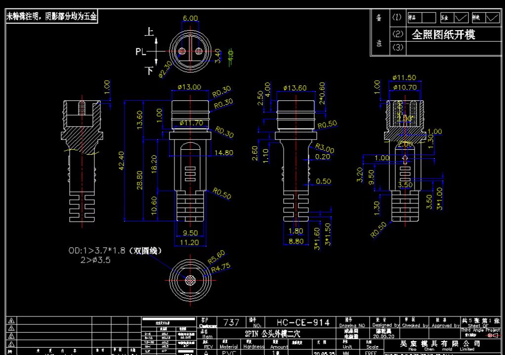

Laut @Gyvate hat Ecowitt die angehängte Zeichnung zu den Stecker-Specs übermittelt.
WS80-90-power supply connector.jpg (107.23 KiB) 4770 mal betrachtet

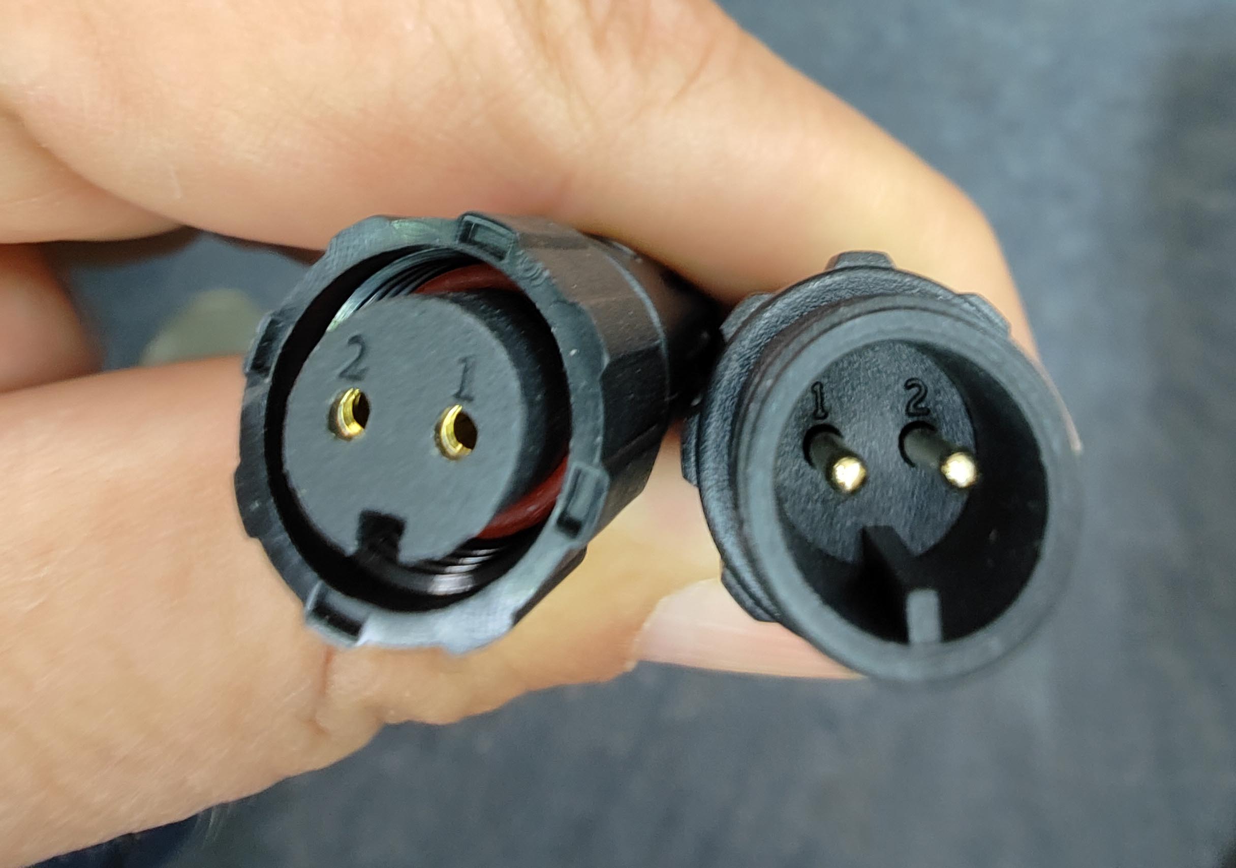

Dieser ist dann wohl am Kabelende welches in das originale Netzteil geht. Der Male-Connector hat 13mm Aussendurchmesser und 6mm Pinabstand. Die Polarität ist ja mehr als klar, weil die Pins ja mit +/- am Netzteil beschriftet sind:
Wenn man allerdings den am Sensor verbauten Male-Connector misst, dann hat dieser nur ~8.5mm Aussendurchmesser und 4.5mm Pinabstand. Er ist also kleiner!
Die Polarität lässt sich daran zwar leider nicht direkt ablesen, aber allein aus Gründen der Plausibilität kann man wohl davon ausgehen, dass das System "Pin 1 Minus/ Pin 2 Plus" beibehalten wird.
Das bedeutet natürlich, dass am Sensorende des Kabel die Pins spiegelverkehrt sind bei Draufsicht.
Dazu beispielhaft ein fertig konfektioniertes 5m-Kabel vom gleichen Anbieter wie die obigen Links.
Von daher sollte man mit dem Stummelkabel (€3,95 + €5,90 Versand), einem 2-poligen Kabel beliebiger Länge und einem 12V/1A-Netzteil gewürzt mit 90 Sekunden Lötarbeit genauso gut unterwegs sein, wie mit dem Ecowitt-Set (min. 39.90 $ + 10.20$ Versand)...
