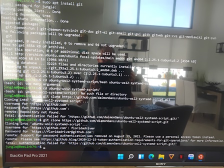

ich komme einfach nicht weiter, bin anscheinend zu blöd.
Ich wollte den systemd script von github ausführen.
Habe mich brav angemeldet und registriert.
Gebe "git clone https://github.co/DamionGans/ubuntu-wsl ... script.git" ein und erhalte die Meldung das mein Zugang nicht ausreicht und ich einen Personal Access Token dafür benötige.
Gibt es noch einen anderen Weg für systemd auszuführen.

Ich habe jetzt nochmal ganz intensiv das Foto angeschaut und vermutlich den Fehler gefunden.
Tatsaechlich hast Du statt
wie oben angegeben ein kleines "d" am Anfang des Unterverzeichnisses (DamionGans) geschrieben. Dann kann es nicht klappen!
Am Besten Du kopierst die obigen Zeilen jeweils (STRG-C) und pastest diese in die WSL-Konsole (rechte Maustaste am oberen Fensterrand und Bearbeiten/Einfuegen).
git clone https://github.com/DamionGans/ubuntu-wsl2-systemd-script.gitAm Besten Du kopierst die obigen Zeilen jeweils (STRG-C) und pastest diese in die WSL-Konsole (rechte Maustaste am oberen Fensterrand und Bearbeiten/Einfuegen).
