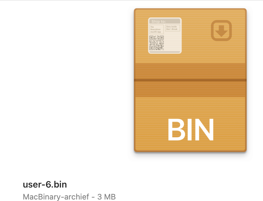

Das Herunterladen der Datei ist nicht das Problem. Das Extrahieren der Datei user.bin funktioniert nicht.
Nachdem ich die Datei heruntergeladen habe, ist sie plötzlich 3Mb groß.
Scherm­afbeelding 2023-09-22 om 15.30.04.png (120.96 KiB) 3188 mal betrachtet

das ist doch der Sinn eines ZIP-Archives: das die darin enthaltenen Daten komprimiert werden und weniger Platz einnehmen :ugeek:
dass die entpackte Datei 3 MB groß ist, ist richtig.
Es sollten genau 3.034.250 Bytes sein.
Diese Datei muss auf eine microSD Karte des Typs SDHC (NICHT !!! SDXC) kopiert werden, die mit FAT32 formatiert ist.
Dann in die Konsole einstecken, so dass, wenn man auf das Konsolendisplay schaut, die Kontakte der microSD zu Dir zeigen und der Aufdruck von Dir weg. Reinstecken bis die Karte einrastet. Alles andere geht von selbst.

Ich habe eine neue SD-Karte (SDHC) gekauft und mit FAT32 formatiert.
Bin-Datei auf die SD-Karte kopiert.
Karte in die Konsole eingelegt. (siehe Bild). Und gewartet und gewartet, dass etwas passiert, leider passiert überhaupt nichts.
Ich weiß nicht, was ich jetzt tun soll.
Also jede Hilfe ist wieder sehr willkommen.

welche Datei befindet sich im Rootverzeichnis (also simpel gesagt direkt auf) der Karte ?
user.bin ? Nicht etwa die user_1.9.1.zip ? Es muss "user.bin" sein !!
Ist sie noch da oder verschwunden ?
(Wenn verschwunden, kann man natürlich nicht mehr sagen, ob sie jewals wirklich da war ...)
was sagt denn die About-Seite der Konsole bzgl. Firmware ? (4 x Zahnrad --> Abot [Display] ?
Am Besten ein Foto ...

Es hat funktioniert!!!
Ich habe jeden Schritt, den Sie angegeben haben, wiederholt. Karte neu formatiert, die Datei erneut heruntergeladen und auf die SD-Karte gelegt.
Jetzt kommt der "Fehler", den ich gemacht habe.
Jedes Mal, wenn ich die Datei von Ecowitt heruntergeladen habe, bekommt sie eine "zusätzliche" Nummer auf meinem Mac. Also user-1.bin, user-2.bin usw.
Nachdem ich das gesehen und auch alle Downloads gelöscht hatte, bekam ich wieder den Namen user.bin. Das habe ich dann auf der SD-Karte gespeichert.
Dann legte ich die SD-Karte in meine Konsole. Und wie du gesagt hast, da ging alles "von selbst".
Nochmals vielen Dank für all Ihre Geduld und Hilfe.
