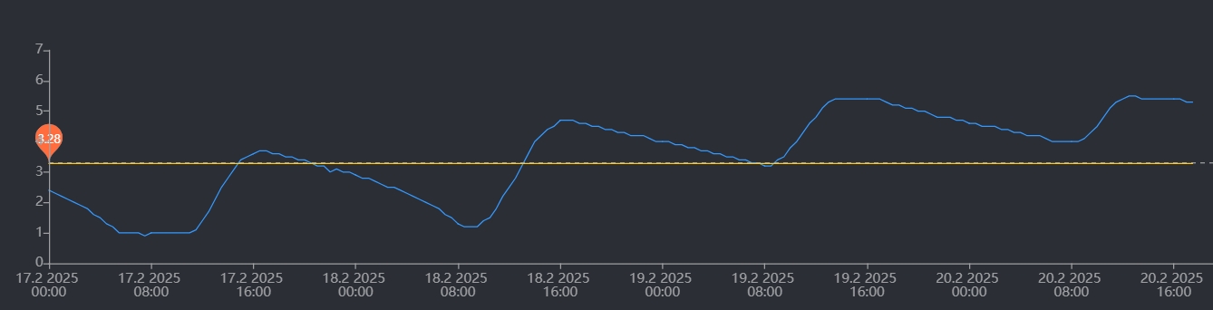

Das ist die Theorie. Seit 14 Tagen ist das Netzteil für den WS90 (aktuelle Firmware 1.4.9) in Betrieb. Zur Kontrolle über ein Energiemeßgerät angeschlossen. Der Verbrauch in dieser Zeit 0 Watt. Empfindlichkeit 10mA. Ein Verbraucher mit einem Watt wurde gemessen und erkannt. Die Kabelverbindung geprüft. Es standen 12V am Wittboy an. Es war in der Nacht bitter kalt und am Tag Sonnenschein. Status Supercap:

Noch läuft meine Nexus und daher die Vergleichswerte: Wittboy = Nexus
Beide im Freien / WS90 +2,6m in voller Sonne / Nexus unter einem gut belüfteten Dach +1,55m ohne Sonneneinfluss
Min: Ws90 Nexus
17.02 -6,8 -8,8
18.02 -8,4 -10,6
19.02 -9,9 -11,7
Max: Ws90 Nexus
17.02 0,1 2,2
18.02 1,5 3,3
19.02 3,8 5,5
Einen T&F (WH32) Fühler neben den Nexus Fühler (geschützt) angeordnet ==> beide zeigen analoge Werte. (geringe zehntel Abweichung)
