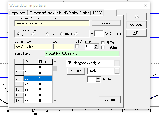

vielen Dank für die Hinweise. Ich wollte die Einstllungen so vornehmen, aber leider läßt sich die Masseinheit nicht ändern. Trotz das die Zahl 1 (= m/s) für die Masseinheit neben der ID35 Windgeschwindigkeit in der Tabelle steht, wird rechts daneben km/h angezeigt (siehe auch Anhang). Dort müßte ja meiner Meinung nach m/s stehen, wenn die Windgeschwindigkeit aufgerufen wird.

Du willst auf m/s umstellen? (warum auch immer...) das passiert aber auf der rechten Seite , in dem du den Klappreiter bei km/h anklickst und dann auf m/s änderst, inklusive Sicherung und dem weiteren Prozedere

Noch mal zur Klarstellung: bei der x.csv muß die Einheit gewählt werden, die die Exportdatei (csv) hat. Denn das kann WSWIN ja nicht wissen. Willst anschließend statt km/h m/s angezeigt bekommen, kannst du das unter >Eigenschaften >Sensor wählen hier ID35/45 ändern/einstellen.

ich habe den Eindruck, dass Du mein Video nicht genau genug angesehen hast. Du machst mit Sicherheit einen "Bedienfehler"
Wenn Du dies als Einheit wählen willst, weil die Importdatei es so liefert, lässt sich das definitiv einstellen.
Ich frage mich zuerst natürlich, warum bei Dir oben "wswin_x-csv_import.cfg" gewählt ist . Du musst dort die Date aus dem WSWIN-Ordner wählen, die für Deine Station vorgesehen ist oder eine Datei, die annähernd passt und diese dann anpassen.
Du hast ja links die iD 35 gewählt und stellst dann rechts m/s ein. Danach musst Du aber rechts nochmals auf "OK" drücken, damit das übernommen wird.
Also im Prinzip hat LE-Wetter Dir dies schon so erklärt, wie es sein sollte.
Nachtrag:
Ich habe jetzt den vorhergehenden thread nochmals durchgelesen und finde dort von Olicat, dass die Windgeschwindigkeit in km/h in der csv geliefert wird. Dann musst Du sie natürlich auch so importieren, denn Du kannst nicht in der cfg m/s einstellen, wenn die csv es in km/h liefert. Deshalb hat vermutlich Tex seinen Hinweis gebracht.
Du solltest also evtl da für uns nochmals Klarheit schaffen, denn sonst kann man nicht helfen, wenn die Ausgangsposition nicht stimmt.

Zuerst zur Frage, weshalb m/s. Das sind einfach die Daten, wie sie jetzt auf der SD-Karte als Importdatei geliefert wreden. Ich kann natürlich die Daten in der Station auf km/h umstellen. Ich habe es aber umgekehrt gemacht und zwar in der unter Tweet #15 dieses Themas bereitgestellten wswin_x-csv_import.cfg die Masseinheiten auf 1 = m/s (ID8=35, ID9=45)gesetzt. Ausserdem habe ich diese Import .cfg unter ImpPath und ImportFName auf meine persönlichen Daten angepasst, so dass sie für die HP1000SE PRO anwendbar ist.
Zum obigen Bild nochmals meine Denkweise. Wenn ich das gerade beschriebene Importprogramm wähle (mit m/s), wird die Windgeschwindigkeit ja unten in der Auswahlbox unter ID 35 auch mit m/s als Unit angezeigt. Wenn ich dann rechts Windgeschindigkeit anwähle, müßte mir doch auf der rechten Seite nach dem Aufklappen der Masseinheitenbox ebenfalls m/s angeboten werden (als blau hinterlegt) oder brauche ich rechts gar nichts mehr tuen, da ja bereits links in der Box m/s steht?
Fakt ist, dass ich nun in WsWin den richtigen Wert für die Windgeschwindigkeit angezeigt bekomme.
