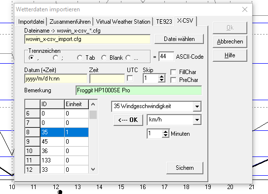

Re: CSV Export HP1000Se Pro
Hallo Jürgen,
ich habe jetzt nicht diesen ganzen thread verfolgt, aber zu dieser Frage:
Und die Windgeschwindigkeit kommt ja mit der ID=35
Und wenn Du das bei der Konfiguration der x-csv aufrufst, kann die Einheit gewählt werden.
Das ist jetzt etwas abstrakt, aber schau Dir mal mein Video an, dann erkennst Du vielleicht, was ich meine.:
https://www.pc-wetterstation.de/filme/x ... tellen.mp4
Das kommt erst ganz am Ende mit der Einheit, aber Du solltest vielleicht trotzdem das ganze Video ansehen.

Hallo Jürgen,
ich habe den Eindruck, dass Du mein Video nicht genau genug angesehen hast. Du machst mit Sicherheit einen "Bedienfehler"
Ich frage mich zuerst natürlich, warum bei Dir oben "wswin_x-csv_import.cfg" gewählt ist . Du musst dort die Date aus dem WSWIN-Ordner wählen, die für Deine Station vorgesehen ist oder eine Datei, die annähernd passt und diese dann anpassen.
Du hast ja links die iD 35 gewählt und stellst dann rechts m/s ein. Danach musst Du aber rechts nochmals auf "OK" drücken, damit das übernommen wird.
Also im Prinzip hat LE-Wetter Dir dies schon so erklärt, wie es sein sollte.

hat mit dem Antworten etwas gedauert, aber wie du geschrieben hast, werde ich versuchen, die o.g. Fragen aufzuklären.

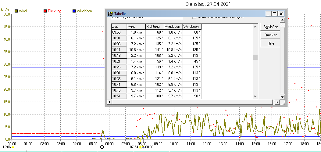

Zuerst zur Frage, weshalb m/s. Das sind einfach die Daten, wie sie jetzt auf der SD-Karte als Importdatei geliefert wreden. Ich kann natürlich die Daten in der Station auf km/h umstellen. Ich habe es aber umgekehrt gemacht und zwar in der unter Tweet #15 dieses Themas bereitgestellten wswin_x-csv_import.cfg die Masseinheiten auf 1 = m/s (ID8=35, ID9=45)gesetzt. Ausserdem habe ich diese Import .cfg unter ImpPath und ImportFName auf meine persönlichen Daten angepasst, so dass sie für die HP1000SE PRO anwendbar ist.
Zum obigen Bild nochmals meine Denkweise. Wenn ich das gerade beschriebene Importprogramm wähle (mit m/s), wird die Windgeschwindigkeit ja unten in der Auswahlbox unter ID 35 auch mit m/s als Unit angezeigt. Wenn ich dann rechts Windgeschindigkeit anwähle, müßte mir doch auf der rechten Seite nach dem Aufklappen der Masseinheitenbox ebenfalls m/s angeboten werden (als blau hinterlegt) oder brauche ich rechts gar nichts mehr tuen, da ja bereits links in der Box m/s steht?
Fakt ist, dass ich nun in WsWin den richtigen Wert für die Windgeschwindigkeit angezeigt bekomme.

In WsWin gibt es bei mir keinen Unterschied von Windböe und Windgeschwindigkeit. Die beiden Kurven liegen übereinander. Auch habe ich sie unter verfügbaren Sensoren angekreuzt. Die Tabelle zeigt auch, dass die Werte identisch sind. In der CSV Importdatei sind zwei unterschiedliche Werte für Böe und Wind enthalten, also die Importdaten sind erst einmal richtig. Kann das möglich sein?

Zwischen den Werten von WsWin und Wunderground gibt es keine Datenübereinstimmung für Wind und Böen (andere Sensoren habe ich bisher nicht kontrolliert). Die dargestellten Daten in WsWin sind meist geringer in ihren Werten. Ich kann mir die Ursache nur in einem zeitlichen Versatz erklären. Ich habe mir ein paar Datensätze für die Böen und Windgeschwindigkeit in der CSV Datei angesehen, sind teilweise vollkommen unterschiedlich zu Wunderground.
Wie sehen denn die anderen Nutzer diesen Umstand?
