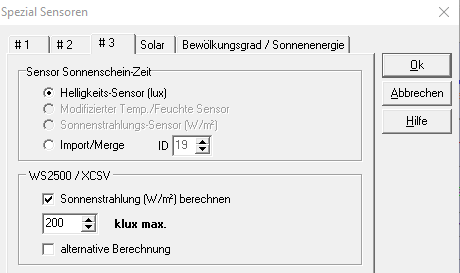

Der Import ist fertig. Alle Daten wurden als VP2 importiert. Nun fehlt aber die ID38, der WS2500-Helligkeitssensor. Dadurch ist die Sonnenscheindauer stets 0. Die ID38 Ist auch nirgends auswählbar. Weder bei den verfügbaren Sensoren, noch auch bei der Sensorauswahl fürs Diagramm. Da müsste ich wohl wieder auf WS2500 zurück wechseln. Gibt es keinen Stationstyp, bei dem einfach alle Sensoren verfügbar/nutzbar sind, egal ob WS2500 oder VP2?

Das verstehe ich nicht :roll: Durch die Export- und Importfunktion wird doch alles an die richtige Stelle gesetzt. Du darfst doch die alten WS-Dateien nicht wieder in WsWin integrieren (allenfalls in eine 2. Instanz-andere Installation mit anderem Namen wenn du nochmals deine Daten nur für die 2500 nutzen willst) die WD-Dateien bleiben im WsWin-Ordner (Hauptordner), da darfst du nichts verschieben.
Ich vermute, du hast unter Spezialsensoren #3 etwas vergessen

Meine Vermutung: Die Helligkeitssensoren beißen sich. WS2500 misst in Lux, VP2 misst in W/m². Daher ist es nicht möglich, die Lux-Werte der WS2500 in W/m² fortzuführen. Die müssten umgerechnet werden. Wobei ich jetzt auf Anhieb nicht sagen kann wie viel Lux es für 1W/m² braucht. Aber aus meiner Sicht müsste es trotzdem möglich sein, den Helligkeitssensor der VP2 schlicht als neuen Sensor hinzuzufügen, ohne das der Helligkeitssensor der WS2500 verschwindet. Unterschiedliche IDs haben sie ja immerhin. Warum also nicht beide Sensoren zeitgleich laufen lassen? Will WsWin aber leider nicht. Wenn die VP2 als WS angegeben ist, ist der WS2500-Helligkeitssensor nicht verfügbar, ist die WS2500 angegeben, ist der VP2-Helligkeitssensor nicht verfügbar.

Wenn Du die Berechnung von Sonnenstrahlung aktiviert hast (geht möglicherweise nur, wenn man auch die Sonnenstandskorrektur aktiviert hat) dann werden in die Export-Datei auch die Solarstrahlung-Werte in W/m² geschrieben, welche dann für die Vantage Pro genutzt werden können.

vielen Dank. Das klingt nach genau der Lösung meines Problems. Ich lasse jetzt gerade die alten Wetterdaten mit Berechnung der Solarstrahlung in W/m² exportieren und werde sie dann mit VP2 als WS wieder importieren. Da dann der Sensor 42 existiert, sind die Helligkeitswerte der WS2500 dann weiterhin nutzbar.

Zum Sonnensensor, ich hatte doch gesagt, dass das Problem vermutlich bei #3 Spezialsensoren liegt

Jupp, Recht hast Du. War eine Einstellung der Spezialsensoren, die gefehlt hat. Nun weiß ich auch im Detail, welche. Wieder ein Problem gelöst.
