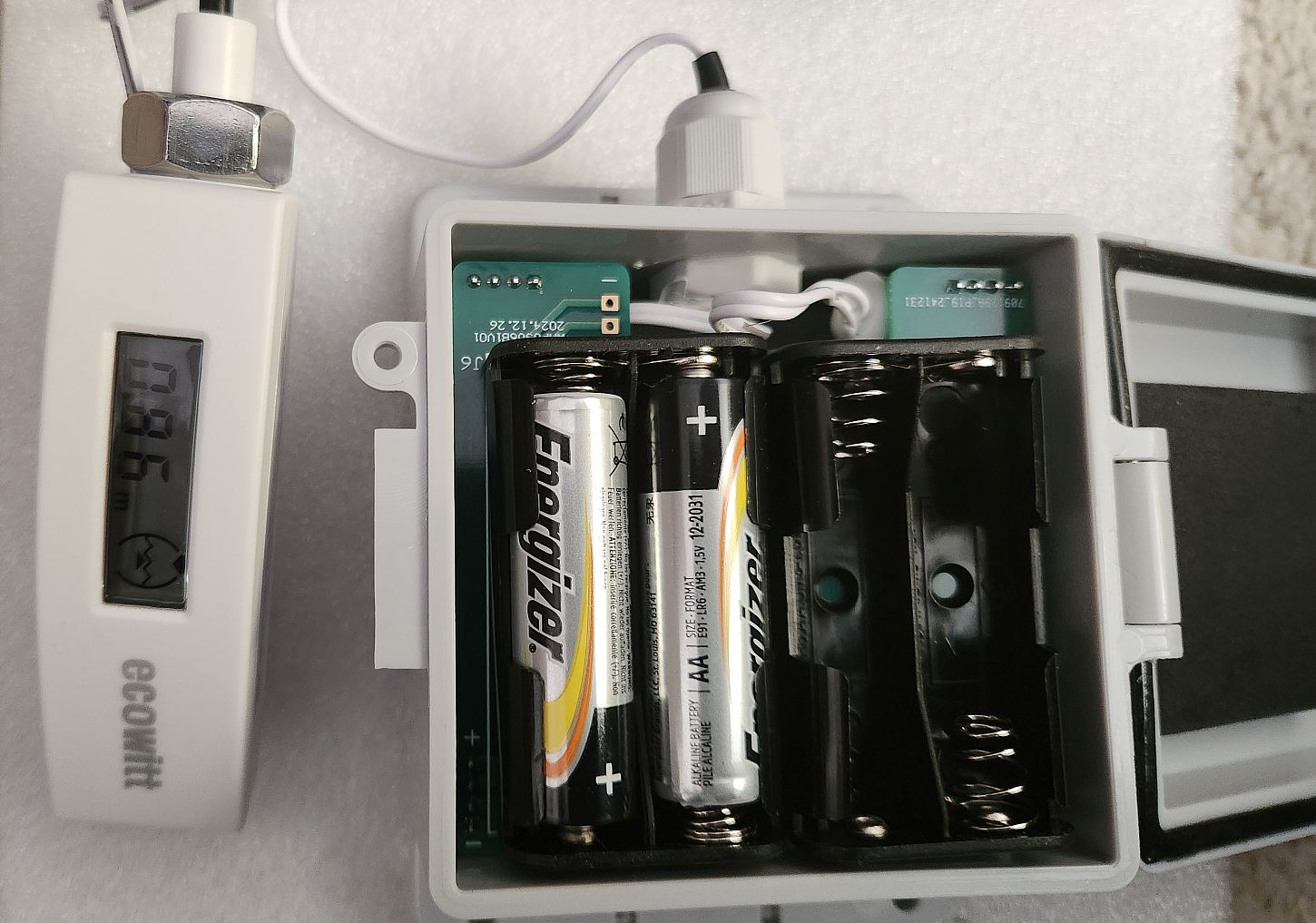

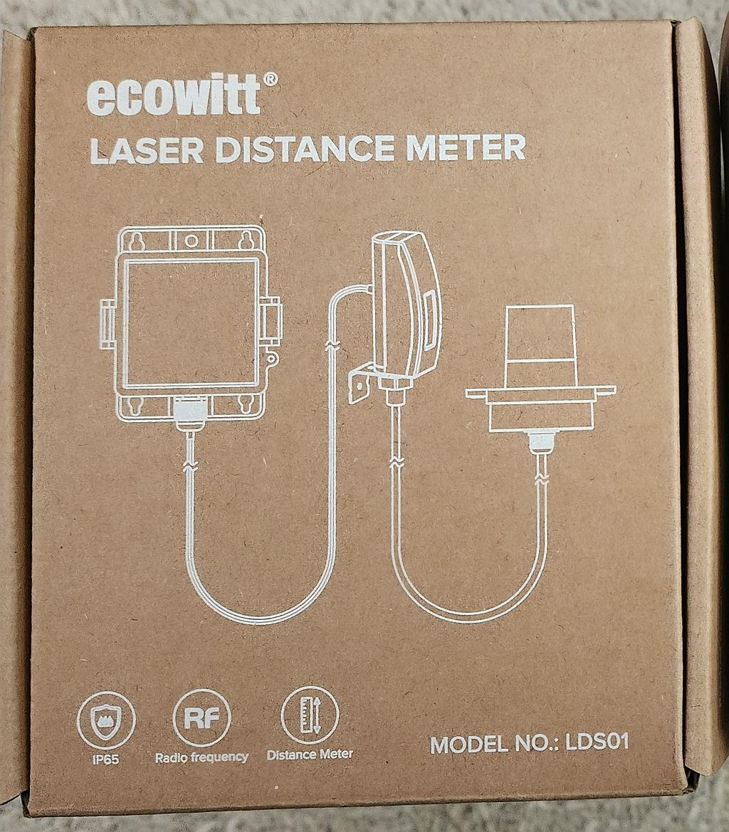

meiner hat's geschafft - braucht übrigens mindestens zwei (von acht möglichen) eingesetzte AA Batterien, um zum Leben zu erwachen.

erste Plausibilitätsmessungen "aus der Hand", z.B. Abstand zur Decke, zeigen stimmige Ergebnisse.

In der Batterieanzeige werden 3,2 V dargestellt, daher konnte Gyvate bereits mit zwei eingesetzten Batterien den Sensor zum Laufen bringen. Durch die Dummy-Batterie (Größe AA) im Sensor sollte die Umrüstung auf ein Netzteil kein großes Problem darstellen. Schauen wir mal, wie lange die acht Batterien halten.
