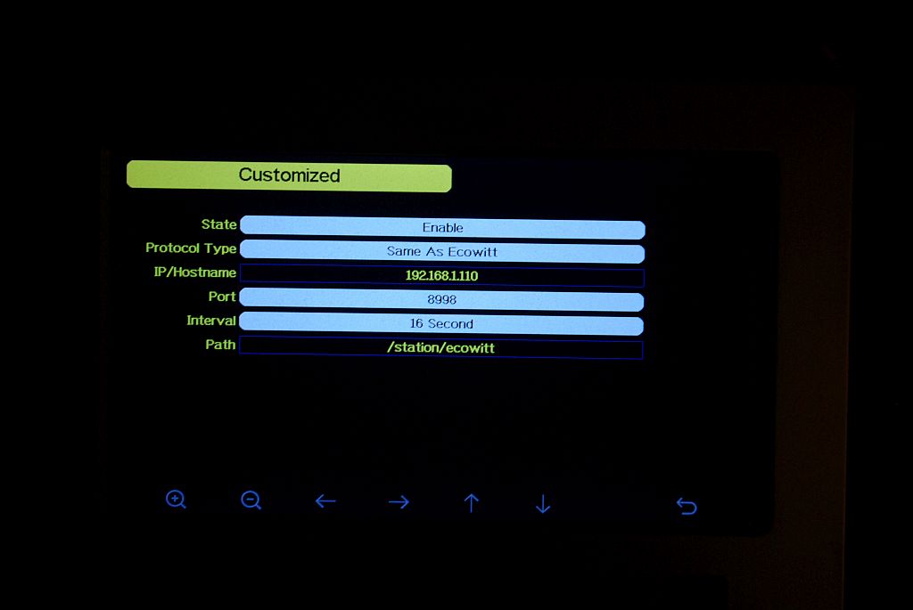

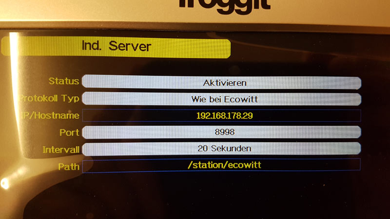

Der Tipp mit der Firmware war schon mal sehr hilfreich, jetzt ist die Pfadeingabe möglich.
die WS-View-App habe ich jetzt auf die Schnelle nicht in Gang bekommen.

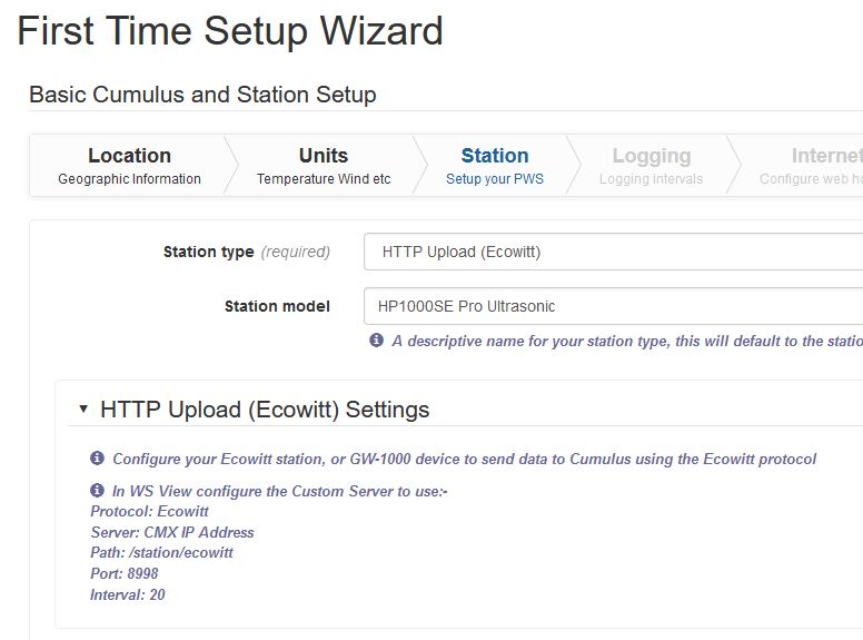

Meine Einstellungen in CMX und der HP1000:
Das zeigt die CMX Konsole:
LG, Lutz

Fuer mich sieht das jetzt passend aus.
Wenn jetzt noch immer nichts bei CMX ankommt, kann es eigentlich nur noch an der Firewall liegen.

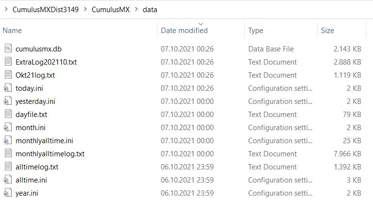

Seitdem ich hier nun die Verbindung mit CMX laufen habe, werden im Log-Ordner etliche .json, realtime.txt und realtimegauges.txt abgelegt.
Aber von Dayfile oder Minutendateien, keine Spur. Werden diese erst am Tagesende generiert?
Im CMX kann ich mir mir ja unter Monthly-Log und Extra-Log die Daten ansehen. Welche der Dateien im Log-Ordner repräsentieren diese Daten?
Im Wiki steht diesbezüglich leider nichts.
Irgendwie ist mir auch schleierhaft, welche der Dateien für WsWin zur Überwachung brauchbar wäre.
Vielleicht hast Du da ja noch einen Hinweis.

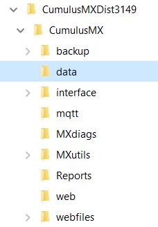

Die fraglichen Dateien werden im Verzeichnis CumulusMX\data an- und abgelegt.
Die von Dir genannten sollten im Verzeichnis CumulusMX\Web zu finden sein.
"Log-Ordner" ist Definitionssache:
die Log-Dateien für jeden in der Datenbank cumulusmx.db (sqlite) abgelegten Datensatz sowie Initialisierungsdateien für den Programmstart befinden sich in ..\data
das Programm-Logging findet sich im Ordner ..\MXdiags
im Verzeichnis ..\Web befinden sich Dateien für den Betrieb einer Webpräsenz mit dem CMX Standard-Layout
Das Logging muss natürlich im Station-Setup eingeschaltet sein und das Logging-Intervall ebenso.
Okt21Log.txt ist das Minutenlogging der Basissensoren (bei mir 1 Minute Intervall)für diesen Monat.
Nächster Monat wäre dann Nov21Log.txt
ExtraLog202110.txt ist das Minutenlogging der Extrasensoren für Oktober 2021.
Die Header-Beschreibungen finden sich im \CumulusMX Verzeichnis als _____fileheader.txt Dateien
dayfile.txt wird um Mitternacht erzeugt, fortgeschrieben und enthält Tagesminima, -maxima - wird allzeit fortgeschrieben
Das Minutenlogging sollte für WSWin geeignet sein (Basis- und ggf. Extra-Sensoren, kommt wahrscheinlich auf das eigene Szenario in WSWin an).

Wozu gebe ich einen Log-Ordner an, wenn dann doch alles im Ordner der Programm-Installation steht, aber ein Teil auch wieder im angegebenen Log-Ordner, sorry, das ist einfach nicht wirklich selbsterklärend...
Ich möchte mich ja schon bemühen, die Dinge selbst zu erkunden und zu verstehen, aber es ist schon etwas tricky.
Na OK, ist alles noch sehr neue Materie für mich, werde mich da schon noch rein finden.
