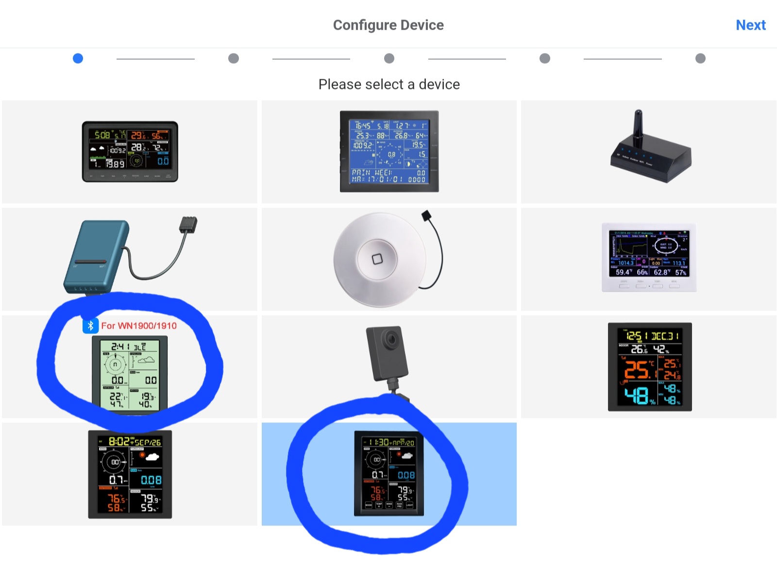

Es gibt zwei Versionen:
Screenshot_20221127_144912_WSView Plus.jpg (178.97 KiB) 1928 mal betrachtet
Die WN1900 ist offensichtlich die ältere Variante und wird über BLE konfiguriert. Die WN1910_C ist die neuere Version die ausschließlich über WI-FI verfügt. Ich hab die WN1900 bereits wieder für die Retoure verpackt, kann also den Softwarestand nicht mehr einsehen...

Jetzt bin ich nochmals das Manual durchgegangen. Möglicherweise liege ich falsch und es handelt sich doch um dieselbe Konsole? :?:

Nein.
WN1900C und WN1910C sind unterschiedliche Modelle, die sich nur im Display unterscheiden.
Während die WN1900C ein monochromes Display hat, glänzt die WN1910C mit einem Farbdisplay. Die Funktionalität wie auch die WS90-Unterstützung sind identisch.
Zumindest soweit ich das weiss.
Es gibt JETZT tatsächlich ein Nachfolgemodell, das neben einer anderen Spannungsversorgung (jetzt USB-C) auch ein besseres WIFI-Modul enthält.
Somit ist der knifflige WLAN 802.11 b-Modus nicht mehr erforderlich - bei moderner WLAN-Infrastruktur ein Vorteil.
Ich kenne das neue Gerät WN1980C aber erst aus dem Web und habe keine Erfahrungen damit.
