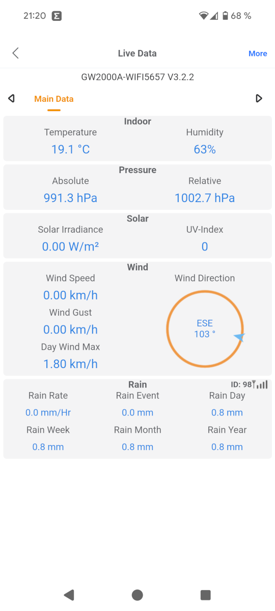

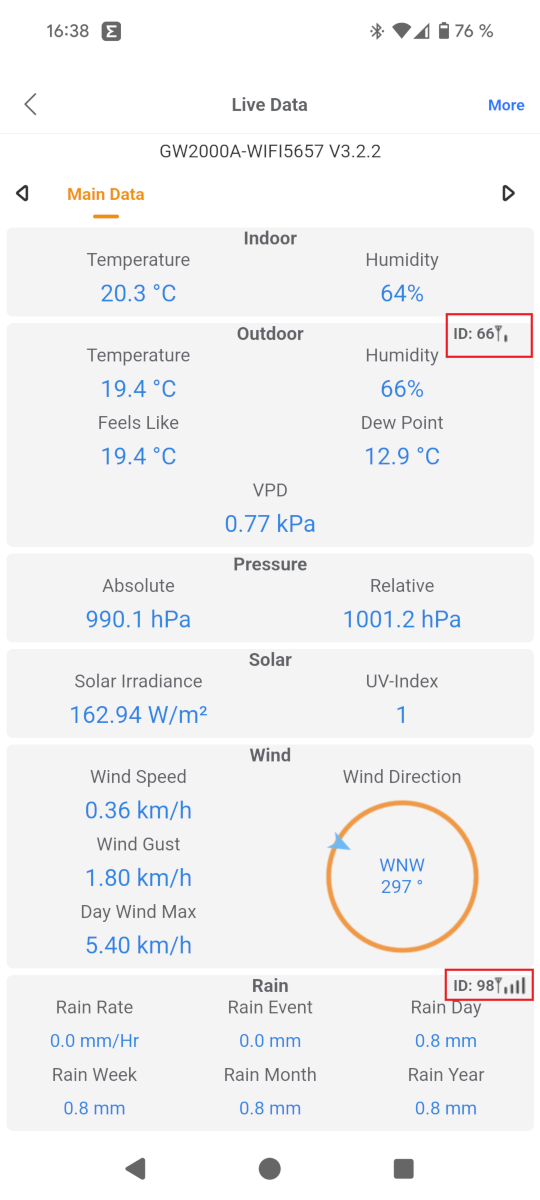

Ich habe die Einstellung vorgenommen. Leider habe ich immer noch die Aussetzer. Die Entfernung zwischen der DP2000 und der WH3000 Außeneinheit habe ich verringert. Die beträgt jetzt ca. 4,30m. Die DP2000 befindet sich im Haus hinter einer Hausmauer aus Porotonstein, ungefähr auf gleicher Höhe wie die Außeneinheit.
Folgendes habe ich festgestellt. Der Outdoor Sensor auf dem Screenshot bekommt ab und zu eine andere ID (ID:66) und nur einen Balken bei der Signalstärke angezeigt. Die ID und die Signalstärke des Rain Sensors ändern sich dabei nicht.
Signalstärke_1_Balken_und_manchaml_dazu_ falsche-ID.png (126.04 KiB) 1738 mal betrachtet
Manchmal verhält sich der Outdoor Sensor aber auch so, dass die ID: 98 ist und die Signalstärke nur 1 Balken anzeigt. Manchmal erholt der Outdoor Sensor sich und manchmal verschwinden dann die Werte des Outdoor Sensors. Die des Rain Sensors werden weiter angezeigt, so wie jetzt gerade.
Outdoor_Sensor_weg_Rain_zeigt_ID98 und volle Signastärke.png (104.15 KiB) 1738 mal betrachtet
Erst nach Reboot des DP2000 werden die Werte dann wieder angezeigt. Nach jedem Reboot zeigt der Outdoor Sensor dann wieder 4 Balken an.
Hat der WH3000 2 Sendemodule, d.h. für den Outdoor Sensor eins und für den Rain Sensor eins oder hat der WH3000 nur ein Sendemodul und beide Sensoren und beide Sensoren zeigen das gleiche an?
Wenn er nur ein Sendemodul hat, liegt doch die Vermutung nahe, dass der Outdoor Sensor defekt ist. Oder?
Kann es sein, dass mein Outdoor Sensor ausfällt und die DP2000 dann manchmal Daten eines anderen Sensors mit der ID: 66 bekommt?
Der Sensor lief jetzt wieder 1 Woche ohne Probleme und heute ist es wieder ganz schlimm. Ständig wechselt er zwischen der ID: 66 und der ID:98 hin und her und irgendwann ist der Outdoor Sensor dann weg.
Kann das am Wetter liegen oder an meinen Alkalinen Batterien?
In der Zwischenzeit habe ich auch Froggit kontaktiert, die mir gesagt haben, dass ich einen Hard-Reset durchführen soll. Das bedeutet die Außeneinheit 48 Stunden im Haus lassen ohne Batterien und die Solarzelle abdecken. Danach soll ich das Gerät mit frischen Lithium-Batterien wieder in Betrieb nehmen. Soll ich das erstmal machen und wenn es dann nicht läuft das Gerät wieder zurückschicken zu Froggit?

Ein Reset (Software = Reset-Taste/-Öffnung; Hardware = Kombisensor stromlos machen und neu starten) ist immer ein guter erster Ansatz. Auch die Kombisensoren sind kleine Computer heutzutage, die sich bisweilen aufhängen, wenn ein Bit quersteht, was beim z.Zt. herrschenden Sonnenfleckenmaximum öfter vorkommt als die meisten meinen. Eine sterile von elektromagnetischen Störungen freie Umgebung gibt es nicht, ausser in stark abgeschirmten Räumen.
Die unterschiedlichen SensorIDs weisen darauf hin, dass es in Deiner Umgebung ebenfalls einen Besitzer einer Ecowitt kompatiblen Wetterstation gibt. Ggf. hat dort jemand einen WH40 (Froggit DP80) in Betrieb.
Ein sogenannter Ghost- oder Phantomsensor (siehe auch https://meshka.eu/Ecowitt/dokuwiki/doku ... st-sensors)
Am besten den WH40 in WS View Plus auf der SensorsID Seite Deines GW2000 deaktivieren (Disable), fünftes Bildchen von oben.
Dann sollte es wieder stimmen.
Auf Grund der sogenannten Sensor-Hierarchie, siehe unser WiKi (oder mein englischsprachiges WiKi --> Signatur), werden die Regenwerte eines empfangenen WH40 denen eines WH65 (WH3000SE Ausseneinheit) von der Konsole (GW2000/DP2000) bevorzugt. Wenn das nicht Deiner ist, hilft nur aussperren (deaktivieren).
Man sollte generell alle Sensoren, die man nicht selbst besitzt bzw. nicht von der Konsole angezeigt bekommen will, deaktivieren. Ansonsten befindet sich die Konsole om Dauerlernmodus, der zwar für eine Ersteinrichtung bequem ist, aber beim Vorhandensein von "Mitbewerbern" unerwünschte Ergebnisse bringen kann. Es wird dann einfach alles registriert, was gefunden wird. Die Konsole weiss ja nicht, was "zu ihr gehört". Das muss am Ende der Benutzer bestimmen.
