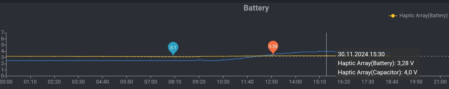

Noch etwas vom Wittboy:
Nach Erstinbetriebnahme am 9.11. hat die Spannung des Supercap heute erstmals die Batteriespannung überschritten.
Es gab aber auch fast den ganzen Tag (<8h) Sonne. :D
Haptic Array_1.jpg (91.64 KiB) 1060 mal betrachtet
