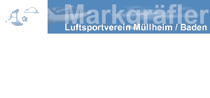

jetzt brauch ich nochmal die Hilfe von Olicat ;-)
ich möchte nun mit imagecreatefrompng noch ein Wettericon mit einbauen, doch wenn ich es auf die Vorlage einfüge, dann geht die Transparenz und die Farben des Icons verloren, was mache ich falsch?
Update
Ich habe gerade entdeckt, wenn ich es auf einen weißen Hintergrund einfüge, dann passt es.
jetzt steh ich nur vor dem problem, dass ich für das widget einen blauen Hintergrund möchte, was tun fragte Zeus?
Muss ich eventuell jetzt erst eine bild in weiß erstellen, darauf das wettericon einfügen, das ganze als neues bild speichern und dann wieder den rest in dieses einbauen, d.h. das blaue dann darauf legen?
Ich vermute mein Ansatz ist richtig, doch etwas mache ich da noch falsch, hier mein code:
$imgicon = imagecreatefrompng('BKN.png');
$imgbanner = imagecreatefrompng('banner.png');
$im1 = imagecreate(300 , 140);
imagecolorallocate ($im1, 255, 255, 255);
$text_farbe = ImageColorAllocate ($im1, 0, 0, 0);
imagecopy($im1, $imgicon, 0, 0, 0, 0, 62, 48);
imagecopy($im1, $imgbanner, 62, 0, 0, 0, 238, 48);
ImagePNG ($im1);
$im2 = imagecreate(300 , 92);
imagecolorallocate ($im2, 135, 206, 235); //RGB Farben
$text_farbe = ImageColorAllocate ($im2, 0, 0, 0);
$img1= imagecreatefrompng($im1);
imagecopy($im2, $img1, 0, 48, 0, 0, 300, 92);
das Erstellen von im1 klappt, danach habe ich ein 300x140px großes weißes Bild und in der oberen linken Ecke das kleine Wettericon und rechts daneben das banner.
doch wie kann ich darunter nun das im2 300x92pix mit blauer grundfarbe darauf legen in das dann die werte wieder drauf gelegt werden?
so wie ich es mit diesem script gemacht habe, gemacht habe funktioniert es aufjeden fall mal nich.

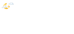

Dein FEW-Icon hat einen weissen Hintergrund. Wie sieht es denn aus, wenn Du das transparent machst?
Zumindest ich kann es hier - nachdem ich es auf transparent gesetzt habe, auch auf hellblauen Untergrund gut sehen:

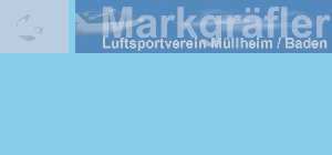

ok, muss ich mal testen, was aber komisch ist, schau mal was passiert nachdem ich es auf einen weißen hintergrund copiert habe und danach das blaue bannder DANEBEN legte.

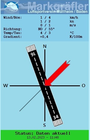

Tex hat geschrieben: 13 Feb 2023, 19:19 Ich habe das mal etwas erweitert und gleich für's Smartphone kompatibel gemacht: http://www.woldegk-wetter.de/lande-wr.html
Werde es sicherlich anderweitig noch nutzen können.... :thumbup:
WOW, sieht noch viel professioneller als meins aus, hast du auch einen Landeplatz bei dir, wobei die Landepiste ist ja die von meinem Flugplatz hier ;-)
Ich habe meines mittlerweile auch noch etwas umgebaut.
Jetzt versuche ich noch das aktuelle wettericon rein zu bekommen, das ich über den metar-code vom nahegelegenen verkehrsflugplatz generiere, auf meiner homepage läuft das ja schon, wollte es jetzt auch noch in diese flugplatzseite einbauen, doch aktuell kämpfe ich ja noch mit dem farbproblem.

Oli,

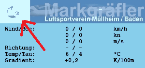

wenn ich es transparent mache wirds noch schlimmer.
ist aber komisch, denn bei mir wird der mond auch blau, bei dir blieb er gelb, was ist bei mir anders als bei dir?
so wie es bei dir aussieht, würde es mir genügen.
komisch ist halt, wenn ich das original icon auf einen weißen hintergrund füge passt es, doch sobald ich das blaue banner daneben lege, wird der hintergrund blau, obwohl ich das banner ja daneben liegen habe, gugst du bilder im anhang.
lege ich es auf den blauen hintergrund, dann ist es katastrophal.
komisch ist jedoch, wenn ich das icon lokal bei mir auf dem rechner in paint auf einen blauen hintergrund lege, dann passiert nicht, das icon bleibt wie im originalzustand.
Habe mir versuchshalber gerade mal ein anderes Icon aus dem Netz runtergeladen, dort passiert genau das gleiche wenn ich es in das grundbild einfüge, somit liegt das problem nicht am png-bild sondern irgendwie am zusammenfügen per php.

#68
Beitrag von Wetterfrosch »

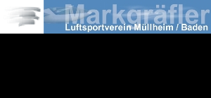

@Oli
komme der sache näher, wenn ich das ganze mit imagecreatetruecolor anstatt mit imagecreat realisiere, dann bleiben die Farben erhalten nur bleibt hier der hintergrund schwarz (siehe Bildanhang), dieser soll aber blau werden, deswegen:
wie schaffe ich es jetzt noch in dieses bild das blaue mit den messwerten einzufügen welches ich mit imagecreate erstelle, d.h. wie füge ich diese beiden images zusammen?
update:
habs hinbekommen ;-)
Endergebnis kommt später ;-)

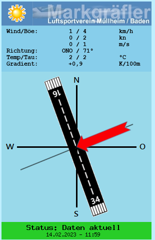

so, jetzt noch mit kleinem Wettericon oben links, welches ich durch Abfrage des metar Codes vom 20km entfernten Linienflughafen kreiere, bzw. wenn mein Regensensor Regen registriert, das Icon auf eine Regenwolke umspringt.
