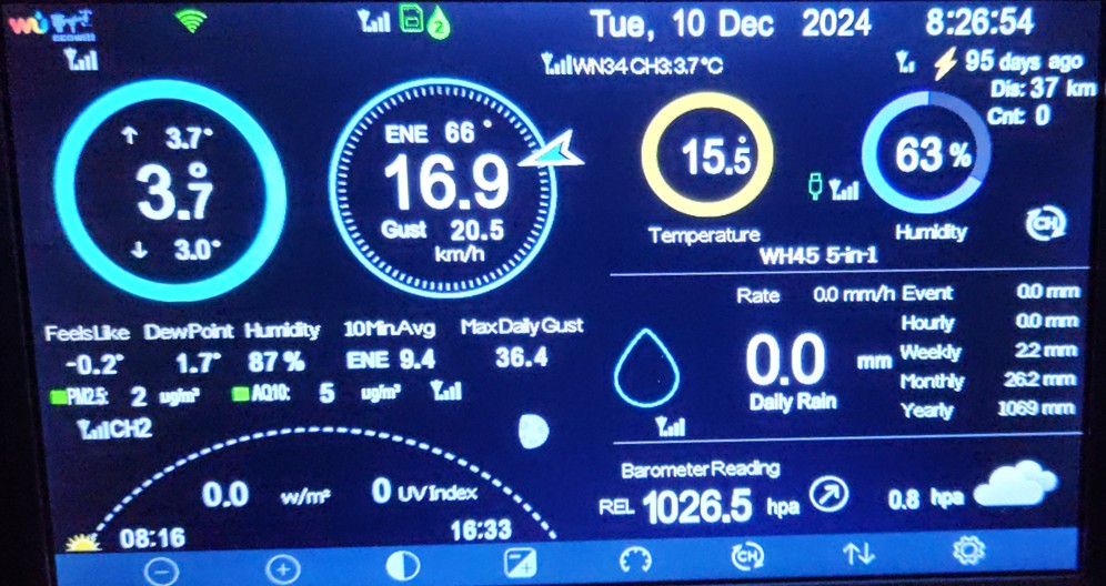

Das Netzteilsymbol für einen WH45/4/46D wird übrigens nicht nur auf der SensorsID Seite angezeigt sondern auch auf der Hauptseite des Displays. Allerdings beim Signalqualitätssymbol der Extra-Temperaturen und nicht bei den Luftqualitätswerten.

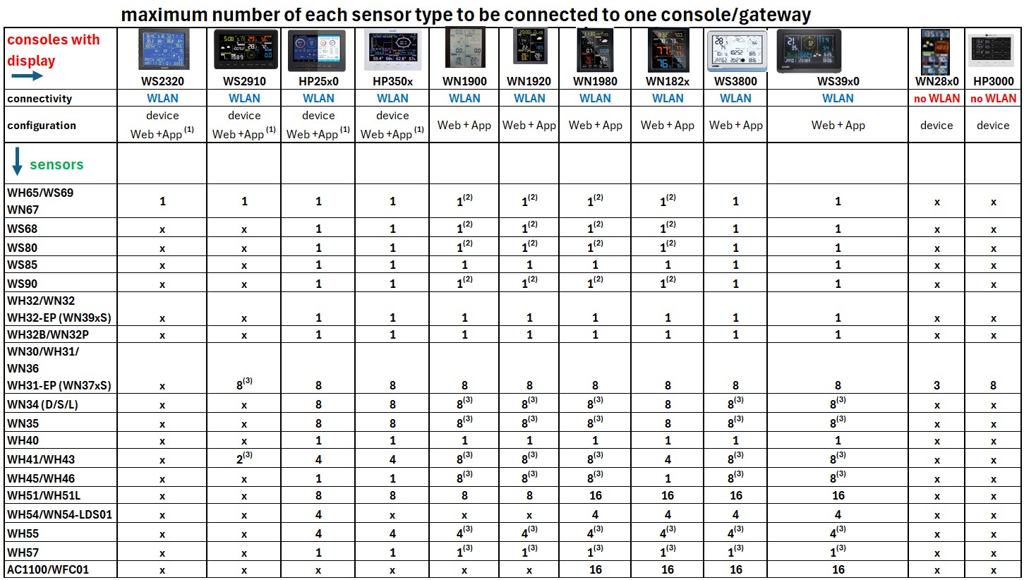

Lt. Kompatibilitaetsmatrix soll die HP25xxC auch nur 8 unterstuetzen. Ich weiss nicht, ob das geaendert werden soll. Wuenschenswert waere es!
Re: Neue Gerätefirmware 2.0.0 für HP25x0 Konsole (Froggit HP1000SE Pro/HP2000) von Ecowitt freigegeben
Verfasst: 08 Jan 2025, 19:37
meine Liste ist auf dem neuesten Stand (oft aktueller als Ecowitt, die brauchen schon mal etwas, um ihre Doku zu aktualisieren 8-) )- und für die HP25x0 sind bislang nur 8 WH51 vorgesehen
und ich habe auch in Erinnerung, dass die HP25x0 nicht auf 16 hochgerüstet werden sollen.
Werde aber nochmal nachhören ...
ob es da ggf. technische Restriktionen gibt.
Im August 2024 hiess es noch:
The 16-channel WH51 will be supported by: GW2000, WS6210, GW1200, WN1980, WN1820, WS3900, WS3800
(also die damals erhältlichen IoT-fähigen Konsolen)
und der GW1100 nicht - letzteres wurde mittlerweile aufgeweicht und der GW1100 kann jetzt auch 16 WH51.
Der GW1100 ist allerdings auch hardware-mäßig besser aufgestellt als die HP25x0 Konsolen.
Es hängt möglicherweise auch mit den unterschiedlichen WiFi_Modems zusammen - die alten EasyWeather ohne Pro Modelle packen möglicherweise die 16 WH51 nicht. Wie gesagt, ich versuche mal, dazu Auskunft zu bekommen und ggf. auf einer Erweiterung, wenn technisch möglich, zu insistieren. (Hilft bisweilen ;) ).
