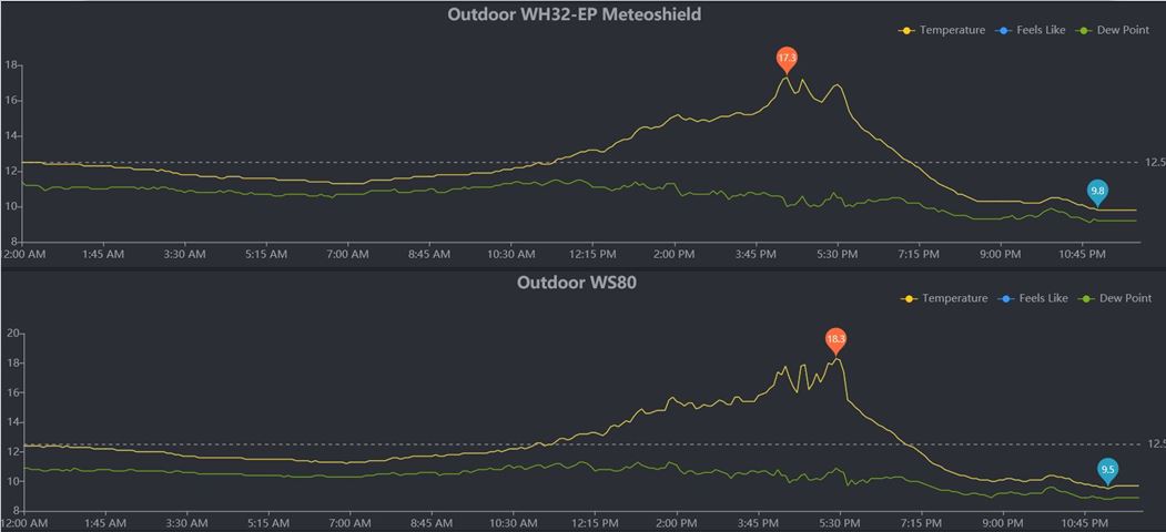

Der Strahlenschutz der WS80 ist erstaunlich effektiv - stärker als gedacht, allerdings nicht so perfekt wie ein permanent im Schatten befindlicher Sensor oder ein Top-Passiv-Schild wie der Meteoshield Pro von Barani.
Der ideale Platz für einen Temperatursensor ist auch anderswo als der ideale Platz eines Windsensors und eines Regensensors. Daher empfiehlt sich, wenn man's genau haben will, die zusätzliche Anschaffung eines WH32 (oder extrem eines WH32-EP) Sensors, den Froggit als DP40/WH32F vertreibt (15 EUR). Wenn man ihn in der Konsole auswählt, überschreibt er die Aussentempertur-(und Feuchte-) Messwerte der WS80 in der Konsole.
Da Du auch einen DP1500 haben wirst, könntest Du z.B. den DP1500 die WS80 Sensoren verarbeiten lassen und die HP1000SE Pro Konsole die WH32 Messwerte. Wenn der WH32 in einen schattigen Bereich platziert wird, genügt es, ihn in einer TFA Dostmann Schutzhülle (12 EUR) gegen Wind und Wasser geschützt aufzustellen/-hängen (oder ohne Schutzhülle z.B. in einem Vogelhäuschen). Bei direkter Sonnenbestrahlung ist diese Schutzhülle aber untauglich, da die Belüftung für diese Bedingungen nicht optimal funktioniert.
Unten ein Beispiel:
- eIn WH32-EP (extra precision) in einem MeteoShield Pro
- der WS80 Sensor in seinem unscheinbaren aber erstaunlich effektiven Schild

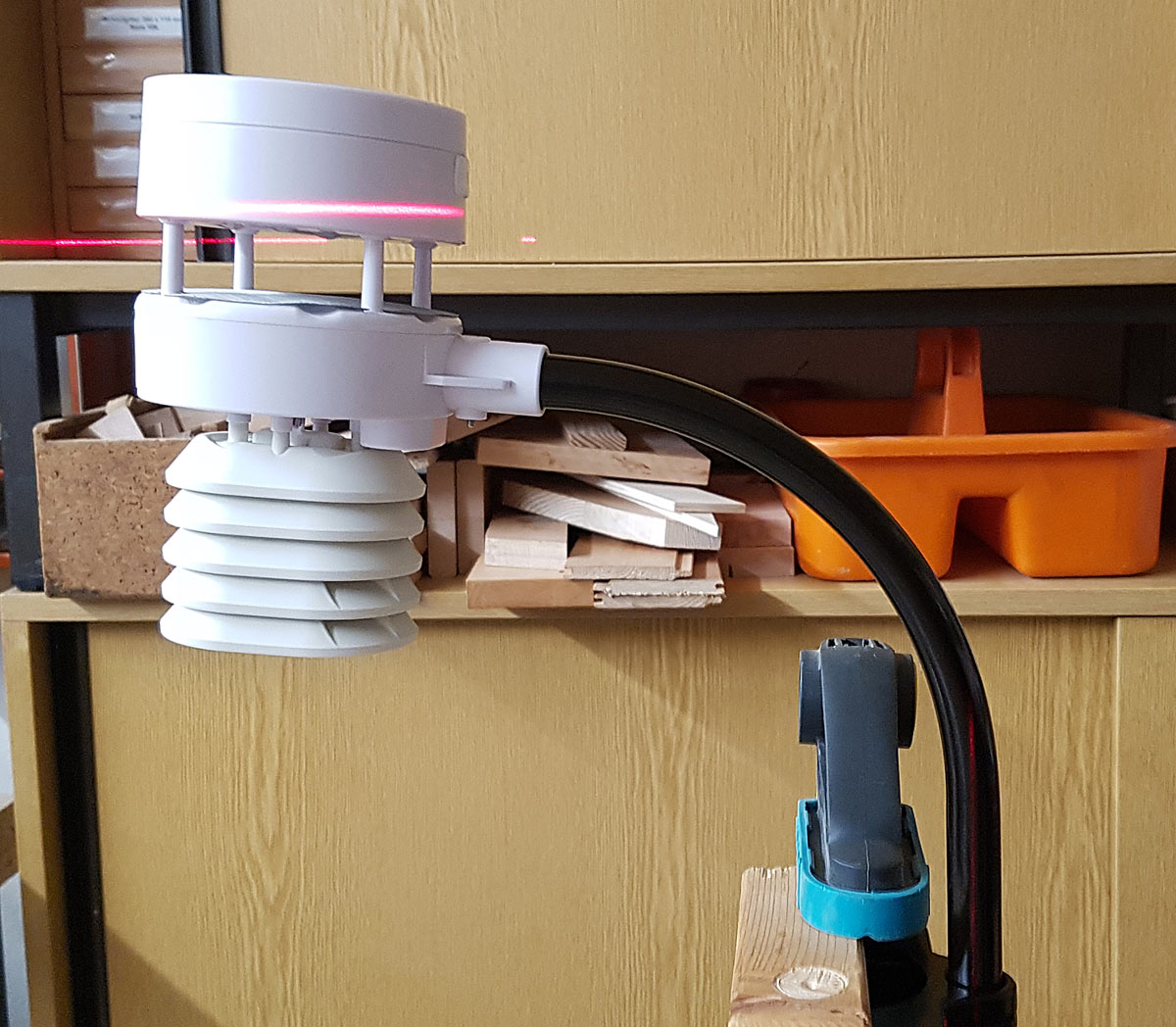

das gute Stück wurde heute geliefert. Allerdings finde ich den Haltearm des Anemometers etwas seltsam, da er keinen 90° Winkel hat und dadurch der Sensor schief steht.
Habe es mal provisorisch aufgebaut und mit einem Kreuzlinienlaser gecheckt.
Das Rohr unten steht gerade aber der Kopf ist schief.
Habt ihr ähnliche Erfahrungen, oder solldas so sein?
LG, Lutz
Re: DNT, Bresser oder Froggit
Verfasst: 06 Okt 2021, 16:17
Mmmh ... also meiner sitzt +/- horizontal (vielleicht sind es ja 87-88°), aber das kann man ja entweder mit der Befestigung und/oder durch Nachbiegen des Haltungs- und Heizungskabelführungsrohrs regulieren. Das Rohr sollte m.E. einen 90°-Winkel bilden.
Im Handbuch heisst es:
"Make sure the mounting tube for the sensor package is installed vertically (use a level at 90-degree offsets around the tube). Adjust the mounting pipe as necessary. Next also make sure the mounting of the anemometer body on the pipe is level."
auf Deutsch:
"Vergewissern Sie sich, dass das Montagerohr für das Sensorpaket senkrecht installiert ist (verwenden Sie eine Wasserwaage in einem 90-Grad-Versatz um die Rohrführung). Justieren Sie das Montagerohr nach Bedarf. Vergewissern Sie sich auch, dass die Befestigung des Anemometergehäuses am Rohr waagerecht ist."
Verfasst: 06 Okt 2021, 16:47
Betreffs Rechtwinkligkeit kann ich nichts beitragen. Ich würde wohl aber auch versuchen, das Ding möglichst genau gemäß Anleitung zu befestigen.
In solchen Dingen würde ich auch immer zusätzlich den Händler und/oder Hersteller befragen.

Wenn ich an der oberen Halteschelle für das Anemometer eine ca. 4mm Kunststoff-Halbschale unterlege, dann ist schon alles Top.

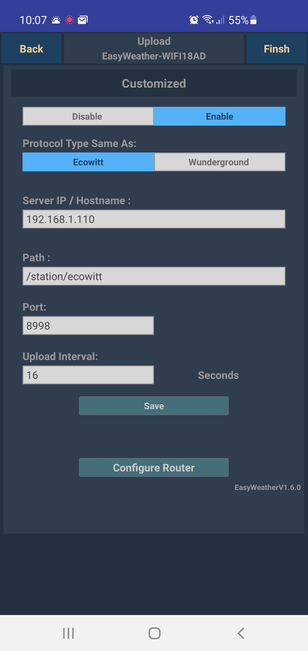

Habe jetzt soweit die Station am Laufen, aber mit CMX klappt irgendwas nicht.
Ich weiß einfach nicht was ich beim Custom-Server eintragen muss (in der HP1000).
HTTP Upload (Ecowitt) Settings
Configure your Ecowitt station, or GW-1000 device to send data to Cumulus using the Ecowitt protocol
"In WS View configure the Custom Server to use:-
Protocol: Ecowitt
Server: CMX IP Address
Path: /station/ecowitt
Port: 8998
Interval: 20"
Protokoll und Server IP (ich nehme an, das soll die IP des Rechners sein, auf dem CMX läuft?) eingetragen, Port und Intervall ebenso, aber wo ist der Pfad einzutragen?
LG, Lutz
Verfasst: 06 Okt 2021, 19:05
Ich zitiere mich mal selbst:
Geh dazu bitte in die WS View App, wähle Deine Station und geh zu More und dann weiter zu Weather Services.
Mit viermal Next solltest Du zu den Einstellungen für den Customized Service gelangen.
Dort sollte dann Customized enabled und Protocol auf Ecowitt eingestellt sein.
Die angegebene IP-Adresse bei Server IP/Hostname sollte der IP-Adresse Deines LoxBerrys entsprechen und als Path sollte /data/report/ eingetragen sein.
Auch die Portnummer unter Port sollte dem im Plugin konfigurierten " HTTP-Port des LoxBerry " entsprechen.
Solltest Du die IP-Adresse Deines LoxBerry nicht kennen, klicke auf den Button " Erkenne LB " unter "Optionale Einstellungen" des Plugins.
https://www.loxwiki.eu/display/LOXBERRY ... 234900.png
Sind die Daten im WS View soweit korrekt eingetragen, sollten - von etwaigen Netzwerkproblemen abgesehen - die Daten von der Wetterstation korrekt verschickt werden.
LoxBerry aus dem o.a. Beispiel entspricht bei Dir CMX - demnach ist die IP-Adresse von CMX einzutragen. Die Portnummer natuerlich der Portnummer, unter der CMX laeuft.
Und der Pfad sollte dem erwarteten Path von CMX entsprechen.
Verfasst: 06 Okt 2021, 19:11
Nachstehend, wie es in WS View aussehen sollte (natürlich als IP die Serveradresse der CMX Instanz)
Screenshot_20210929-100758_WS View.jpg (228.71 KiB) 2956 mal betrachtet
Wenn CMX auf einem Windows Server läuft, muss ggf. noch der Port in der Firewall freigeschaltet werden.
