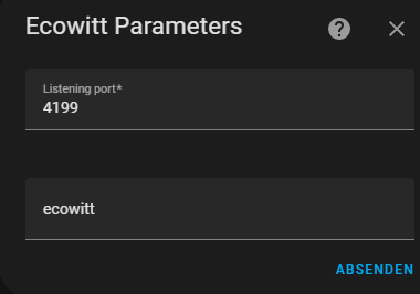

Es ist mir absolut unverstaendlich, warum die Werte der WN1910 nicht im HA ankommen, sofern der custom server an der Konsole korrekt konfiguriert wurde.
Der Datenaustausch ist absolut identisch zum GW1100 - soweit ich das verstanden habe erfolgt der ueber die custom server-Funktion.
Bei HA kommen also die identischen Daten der Konsole und der Sensoren an - einzig model und stationtype unterscheiden sich.
Ich hatte Dich ja schon um einen Screenshot der Konfigurationsmaaske im HA gebeten. Denkbar waere, das man dort auch die MAC-Adresse der Station eingeben muss und HA eben nur die Nachrichten entgegennimmt, wo der PASSKEY stimmt. Die MAC-Adresse bzw. der PASSKEY MUSS dann natuerlich dort auch korrekt eingetragen werden.
Ansonsten kann es nur noch ein Problem bei der HA-Schnittstelle geben - denn per custom server kannst Du ja grundsaetzlich die Werte verschicken, wie das EAR-Beispiel zeigt.

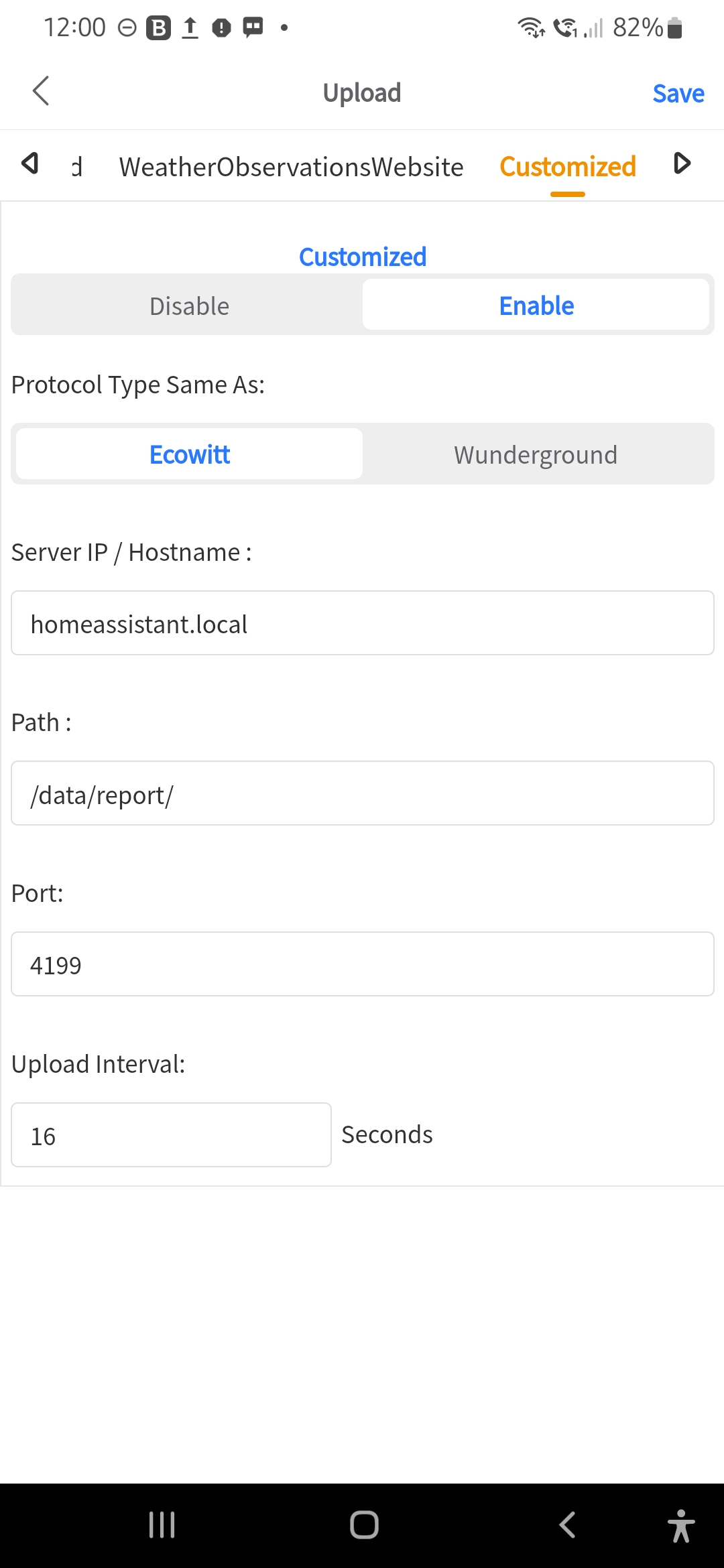

Vielleicht ist es auch nochmal hilfreich, einen Screenshot der custom server-Einstellungen derWN1910 hier einzustellen.

@ olicat

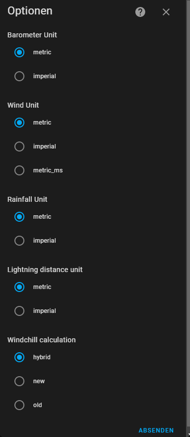

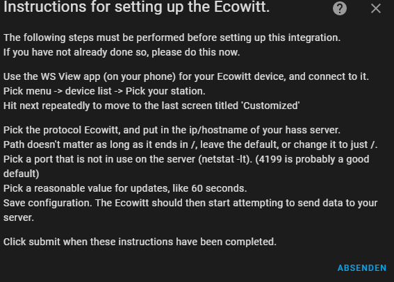

Im Home Assistant in der Ecowitt Integration braucht es nur den Port einzufügen. Und dabei ist es egal ob der 4199 oder ein anderer Port genutzt wird.
Mehr kann man da auch nicht konfigurieren. Außer noch die Unit Einstellung. Das war dann alles.
Die config erfolgt im WN1910 bzw GW1100. Sobald hier der Server und Port eingetragen ist, findet die Integration alles von alleine. Jedoch ist das eben nur beim GW1100 der Fall. Vom WN1910 wie erwähnt kommen keinerlei Daten in der Integration an. Übrigends kommen auch Daten im Home Assistant an mit dem GW1100 wenn der Path nur "/" lautet.
Screenshot_20220908-120013_WSView Plus.jpg (198.91 KiB) 2315 mal betrachtet

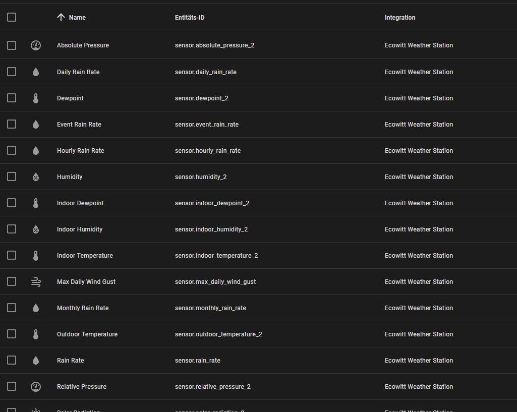

Ihr werdet es nicht glauben, ich habs! :thumbup:
Geistesblitz. Ich dachte ich verwende 1x für den GW1100 als Server IP eben homeassistant.local und für den WN1910 direkt die IP. Beide Stationen mit homeassistant.local funktioniert nicht.. Dürfte es wohl einen Konflikt geben.
GW1100 mit Port 4199 und die WN1910 mit Port 4200
Die Entitäten werden nicht überschrieben, sondern mit einer 2 hinten dran gekennzeichnet. Somit kann ich diese leicht unterscheiden.
Was hat mich das probieren und nerven gekostet bis spät nachts gestern. Aber es kann offensichtlich doch so einfach sein. :prayer:

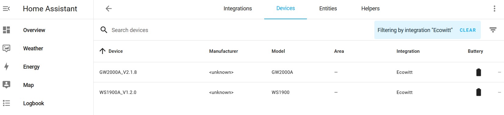

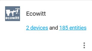

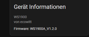

Ich habe jetzt mal auf die Schnelle einen Docker-Container mit dem HA auf meinem NAS eingerichtet.
Sowohl ein GW2000 als auch die WS1910 senden jetzt dorthin via Custom Server.
Port und Pfad (von HA vorgeschlagen) sind identisch - es tauchen dann zwei Devices bei der Ecowitt-Integration auf, die offensichtlich über den versandten Device Name (ConsoleFrequenzkennung_VFirmware) auseinandergehalten werden (z.B. WS1900A_V1.2.0).
Klappt ganz problemlos - als IP/Host habe ich jeweils die IP des NAS genommen.
