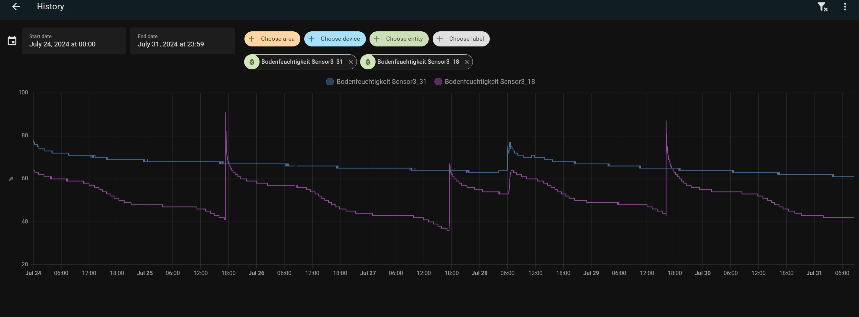

Zur Verdeutlichung:
Beide Kurven stammen von Palmen desselben Typs und etwa der selben Größe.
Die Blaue Kurve zeigt den Verlauf über eine Woche der im Boden eingegrabenen Palme. Dort sieht man sehr schön, dass der Feuchtigkeits-Level nur sehr langsam abfällt, weil der Boden sehr gut speichert und verteilt.
Die rötliche Kurve zeigt den Verlauf für die Palme im Pflanztopf (ca. 300 Liter); die häufiges Gießen (je ca 10 - 20 Liter) verlangt.
Ich hoffe, das macht es etwas deutlicher, was ich aussagen will ...
Ebenfalls schön zu erkennen: Der Unterschied zwischen Gießen und Regen!

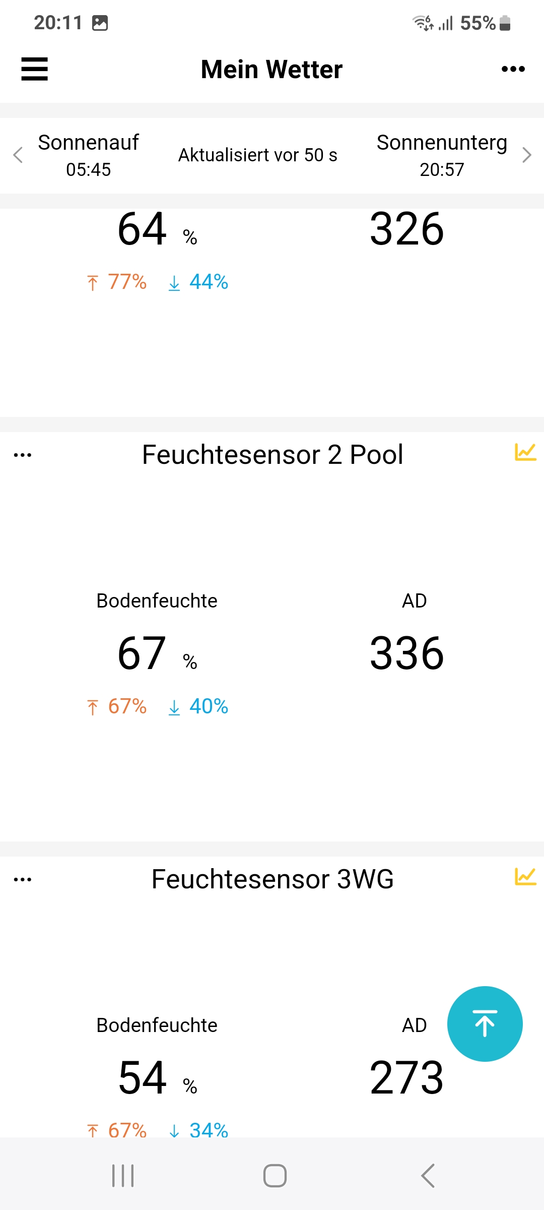

So gerade überall eine 10Liter Gießkanne drüber geschüttet....

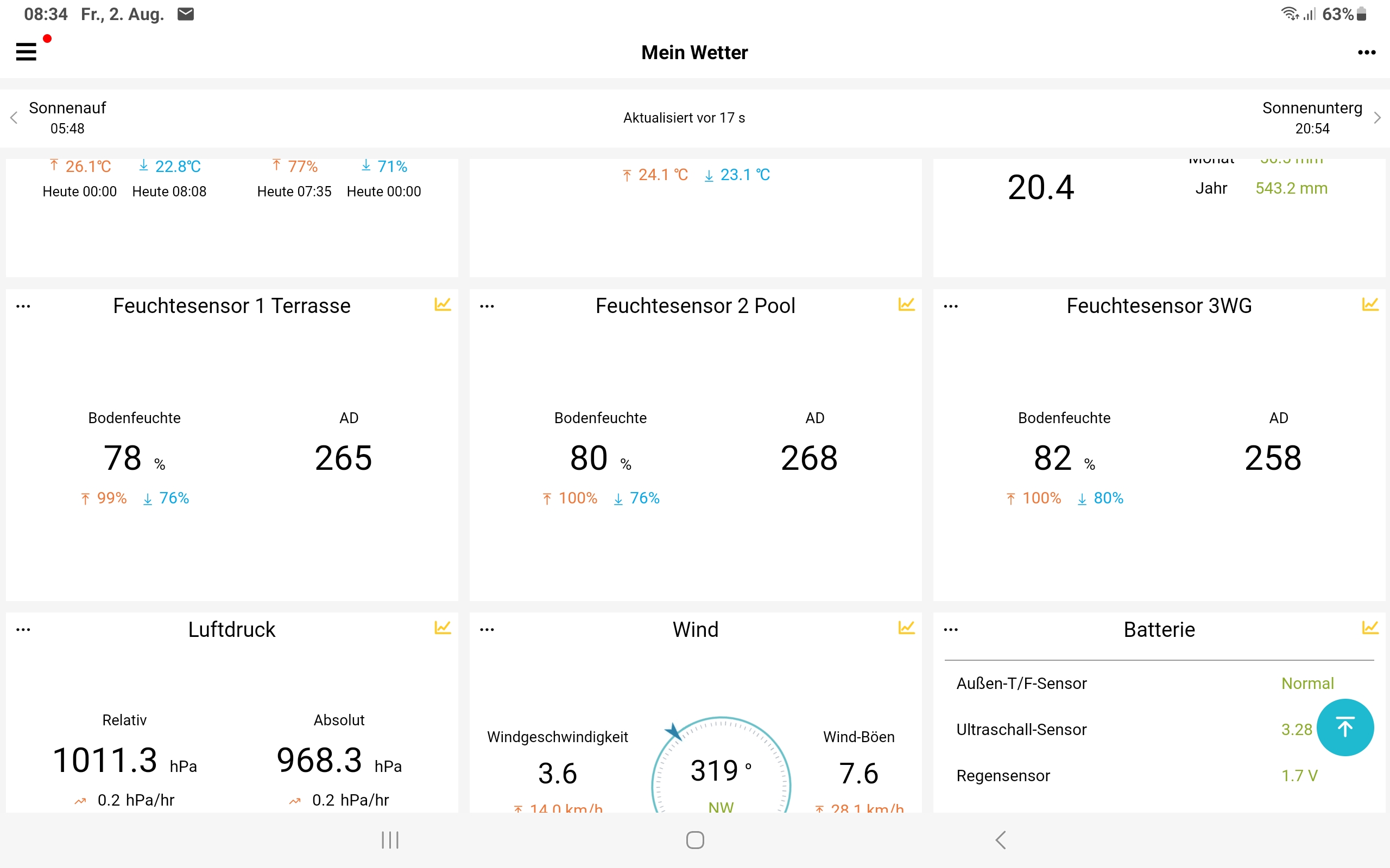

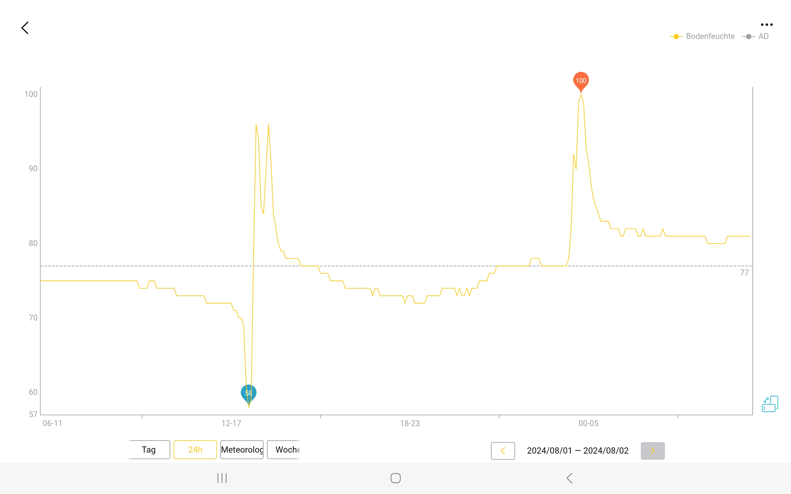

So .... nach 56 Liter Regen innerhalb von einem Tag und nach Kalibrierung meinerseits, sieht es jetzt so aus! Ist schon besser finde ich....

Na also!
Klappt doch! Jetzt hast du genügend Fakten, auf die du deine persönliche Einschätzung basieren kannst.
Du kennst jetzt das "Schluckvermögen", die Speicherfähigkeit etc.
Dann legst du jetzt deine persönlichen Schwellwerte fest und kannst ein ruhiges Gewissen haben!
