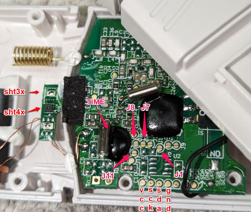

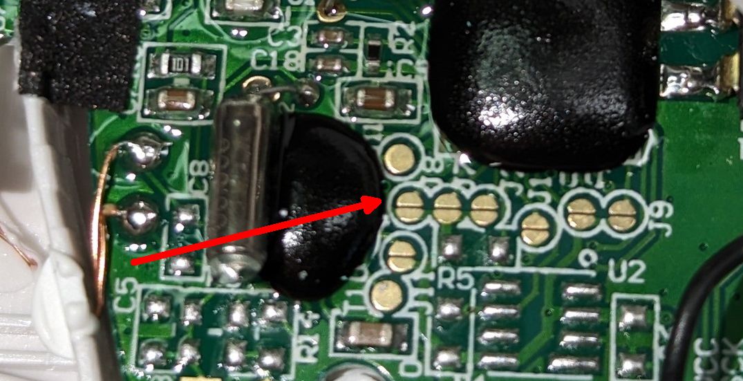

ich habe mich jetzt mal schlau gemacht ...
Wenn ein WH31 (PCB neu) in einen WH32 überführt werden soll, bedeutet das:
WH32 outdoor ( 868MHz ) = blobs on J11, J1 and J7
Ausgangslage - J8 ohne Häubchen - J7 rechts daneben (frei)
Die einzelnen Lötpunkte J8 ohne Häubchen - J7 rechts daneben (WH31 neu frei - WH32 neu - gebrückt [Löthäubchen])
Du musst also nur J7 "brücken".
Was Du ursprünglich als J8 gesehen hast, war nicht J8
EDIT: wegen Seitenumbruch zu spät bemerkt - @SonneKF hat zuvor bereits das gleiche geschrieben. 8-)

Oooooh, da muss du aber eine ruhige Hand haben :lol:
Aber es hat endlich geklappt. Hatte nun mehr Probleme mit den Kabeln wie sonst was, neue dran gemacht fertig!
Die WH31, entschuldige, die neue WH32 wurde auch gleich vom GW3000 erkannt und ohne CH-Nr. gedeutet als Aussensensor.
Die fehlende Aussentemperatur in den Drittanbieter Apps ist jetzt vorhanden und sogar die andere fehlende Parameter die scheinbar von der Aussentemperatur abgeleitet werden. Einfach Super! :beer:
Ich möchte mich nochmals bei allen die mitgeholfen haben herzlich bedanken! Ohne eure Hilfe wäre mir das nie gelungen! :prayer:
