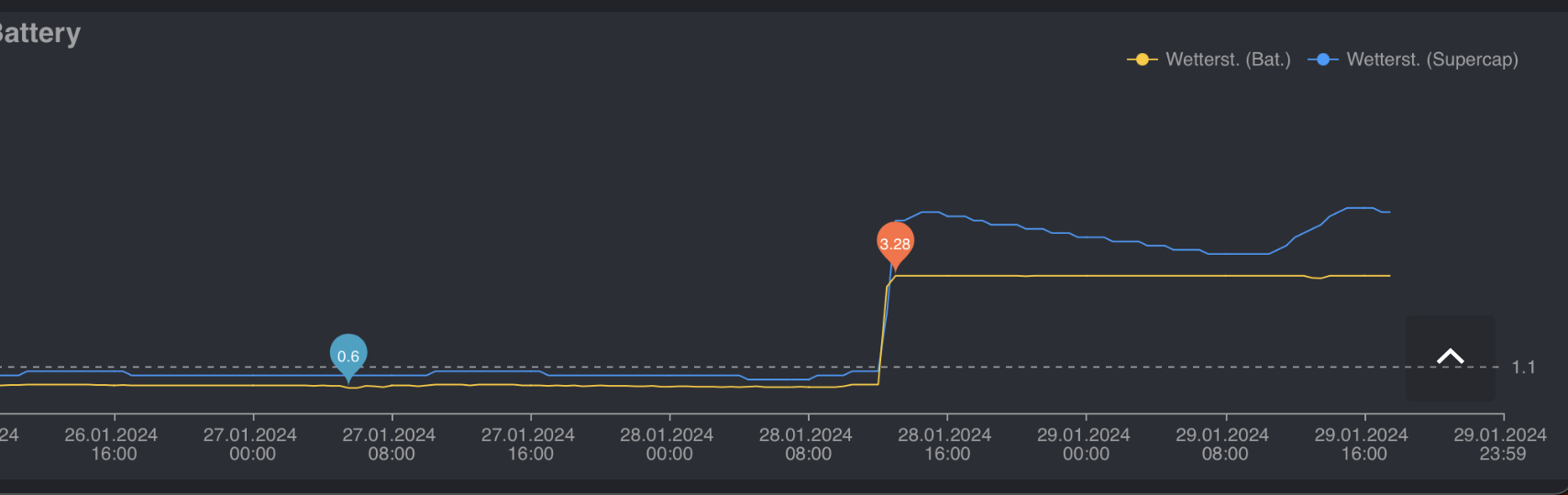

Weiter oben hatte ich ja geschrieben das ich die aktuelle Firmware auf dem WS 90 habe, das war ein Trugschluss, das Update war anscheinen fehlgeschlagen. Gestern habe ich dann noch mal das Update angestoßen und es lief sauber durch ecowitt.net meldet jetzt auch die aktuelle Firmware.
Seit dem Zeigt ecowitt.net trotzt niedriger Temperaturen auch die richtige Spannung an und nicht nur 0,6V bzw. 1V

der Anstieg bei mir in der Grafik zeigt den Augenblick des Firmware updates, jetzt sieht es so aus wie ich es erwartet habe ;)

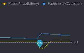

Das Anschlusskabel(rot/schwarz) habe ich dann provisorisch in das Verlängerungskabel gesteckt, siehe Photo:
ist aber das rote Kabel auf - und das schwarze auf + (?)
Es sind bis jetzt keine Batterien als Backup eingebaut, bzw. sind sie mal draussen und die Versorgung ging
nur über den Supercap, und nach Firmwareupdate auf V1.5.0 / Reset /
sieht der Spannungsverlauf mal so aus:
