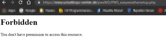

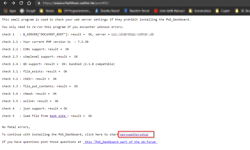

möchte PWS mal testen, am liebsten über weewx (evtl später, muss erstmal gucken wie und ob das funktioniert)

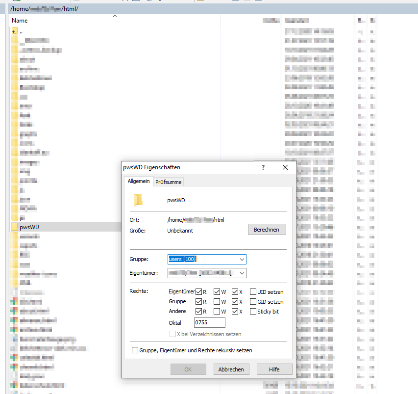

hab die Dateien erstmal auf meinen Webserver kopiert, aber irgendwo hakt es da mit Rechten....
Ordner pwsWD und alle Unterordern und Dateien haben 755.
