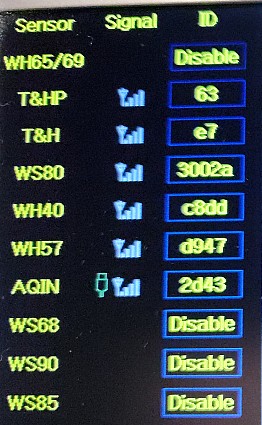

seit heute gibt es Gerätefirmware 1.9.9 für die HP25x0 und Klone Konsolen
Die Änderungen/Verbesserungen:
- Modify the 10-minute average wind speed calculation.
- Part of the AQI sensors added to display the DC icon when it works.
- Fix bugs about the OTA process, display icon, rain display logic, and SD card storage.
- Neuer Algorithmus zur Berechnung des 10-Minuten-Windgeschwindigkeitsdurchschnitts
- es wird ein DC (Gleichstrom) Bildchen für die Luftqualitätssensoren auf der SensorsID Seite angezeigt, wenn diese an ein Netzteil angeschlossen sind (und ihre Firmware diese Information liefert)
- verschiedene Fehler im Bereich WiFi-Upgrade (over-the-air, durch die Luft), in Anzeigebildchen, der Regenanzeigelogik und der SD Karten Speicherungen behoben
