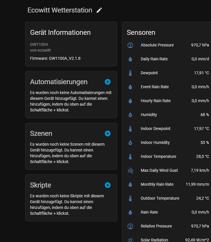

Bezüglich Home Assistant. Es gibt die Integration Ecowitt und hier muss natürlich der Port und die Adresse eingetragen werden. Was auch beim Gateway GW1100 Problemlos funktioniert.
Die WN1910 liefert aber keine Daten an die Integration. Trotz korrekter Einstellungen. Natürlich wurde auch ein andere Port probiert usw... Daten an WU werden Problemlos geliefert.
Mir geht es beim WN1910 eigentlich nur um die Daten der innen Temperatur. Diese hätte ich gerne auch im Home Assistant.

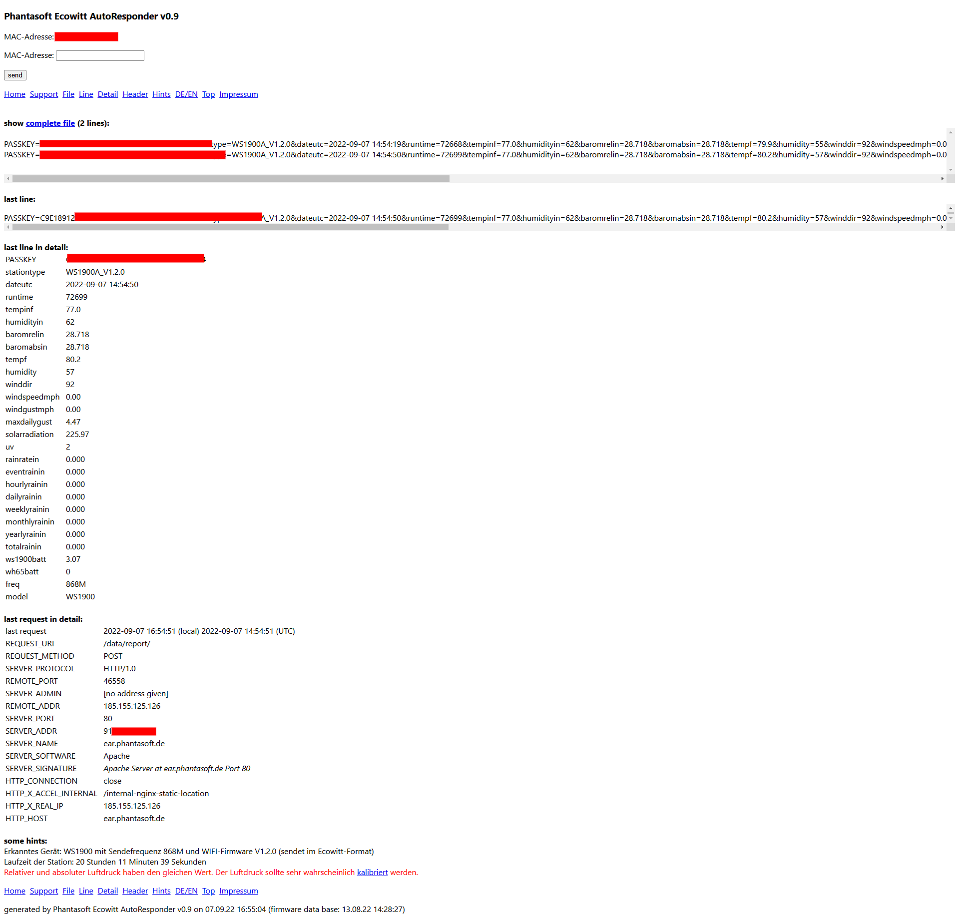

Verbinde Dich mal zu http://ear.phantasoft.de und überprüfe, was Deine Konsole via Custom Server liefert.
Dann können wir weiter sehen.

Der Auto Response server liefert alle Daten korrekt:

Denn lt. EAR meldet sich Deine Station auch per custom Server als WS1900 - was der Gerätefamilie entspricht.

Zeig mal bitte den Konfigurationsschirm vom HA für die Wetterstation.

Die Integration erhält definitiv keine Daten von der WN1910. Auch nicht ohne den GW.
Dazu habe ich den Gateway GW1100 gelöscht. Auch die Integration und zur Sicherheit auch den GW Offline genommen.
Und die Integration neu installiert.
Daher kann hier dann kein Konflikt zwischen GW und WN bestehen, das wie hier vermutet wurde, die Daten überschrieben werden.
Das kann ich daher ausschließen. Ebenfalls habe ich den GW mit anderen Ports getestet. Funktioniert einwandfrei. Daher es muss nicht zwingend Port 4199 sein. Man könnte in der Integration auch 2 Geräte mit unterschiedlichen Ports betreiben. Auch das funktioniert.
Somit bleibt mir nur zu hoffen, das die Integration angepasst werden kann, oder ich einen anderen Weg finde die Daten der WN1910 in den Home Assistant zu bringen. Wenn jemand hierzu noch eine Idee hat wäre das Klasse.
