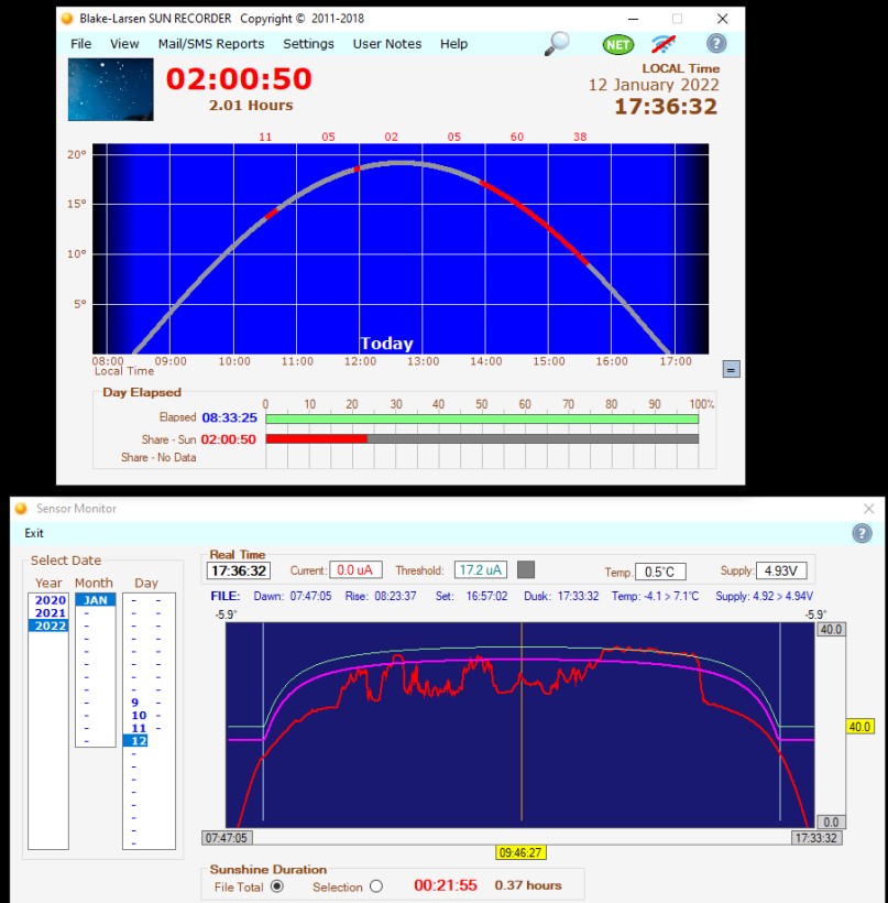

Teuer ist relativ. Ca. 160 EUR. Verglichen mit dem, was richtige Pyranometer kosten, ein Schnäppchen - und eine sehr intelligente Lösung.
"The Blake-Larsen Sun Recorder is a simple and unique sensor to determine sunshine duration. It detects sunshine duration as the human eye would do by its design and measuring principle. In contrast with present methods, it even determines sunshine duration with dusk and dawn."
CumulusMX hat sogar eine Schnittstelle dafür, d.h. die echten Sonnenstunden kommen in meine Adminoberfläche (und auf die externe Webpräsenz). Die aktuellen Grafiken und der Stand wird im Minutenabstand auf meinen Rechner übertragen bzw. das Logging-Programm, das mit dem Sensor kommt (Windows Anwendung) erzeugt sie.
Auf http://meshka.eu/meteo/template werden auf Klick unter das Live-Kamerabild die Sonnenstunden angezeigt.
Hinter dem Link (www.sunrecorder.net) verbirgt sich eine Vertriebsseite in NL. Man kann auch eine email an einen der Erfinder, Ole Larsen in DK, schicken, der meines Wissens das Teil auch vertreibt. Ich habe es vor ihm.
Bei Interesse schick mir eine PM/PN und ich kann Dir seine Email geben.

Ein Bild sagt mehr ...

Danke, hatte mir ja schon letztens deine Seite angeschaut :thumbup:
Aber ich glaube dann muss ich erst mal mit der schlechten Deutung der Werte auskommen.
Da war, glaube ich, meine alte Variante mit der Differenztemperatur fast aussagekräftiger.
