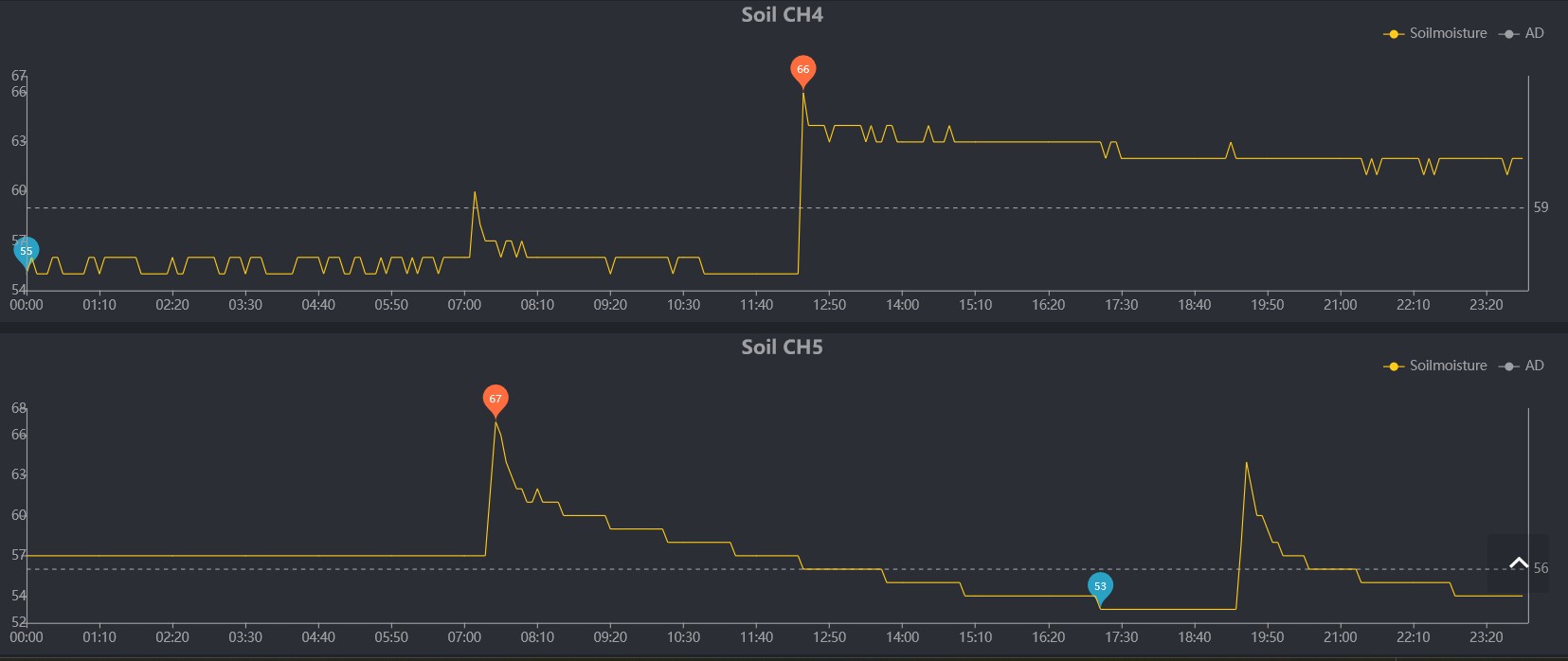

Lässt sich damit jetzt ein 24h-Verlauf präzise darstellen?
Wir sind ja immer noch am Scheideweg des Vertrauens. WH51 oder grüner Analog-Sensor?
Um für @UrsulaB das Vertrauen in die Plausibilität der WH51-Werte zu stärken, wäre nach meinem Dafürhalten der graphische Verlauf über einen Zeitraum von 24h hilfreich.
Mike

RunMike hat geschrieben: 30 Jul 2024, 11:10 Ok. Ich wollte nur damit ausdrücken, dass ich die App und damit deren Funktionalität nicht kenne.
Präzise genug, denke ich - 5-Minutenauflösung über die Bildschirmbreite (24 h).

Re: Einstellung Bodenfeuchtesensor Ecowitt WH51 / Froggit DP100
Verfasst: 31 Jul 2024, 07:49
von UrsulaB
Ich habe jetzt extra alle Bereiche beregnet und so sieht das ganze nach 1,5Stunden Beregnung aus...
Verfasst: 31 Jul 2024, 08:00
von RunMike
Das ist doch schon mal einigermaßen aussagekräftig.
Besser wäre der Verlauf "eine Stunde vor bis 23 Stunden nach Beregnung" um Saugfähigkeit, Speicherfähigkeit, Wasserverbrauch etc analysieren zu können. Aber das kommt ja sicherlich noch ...
Mike
