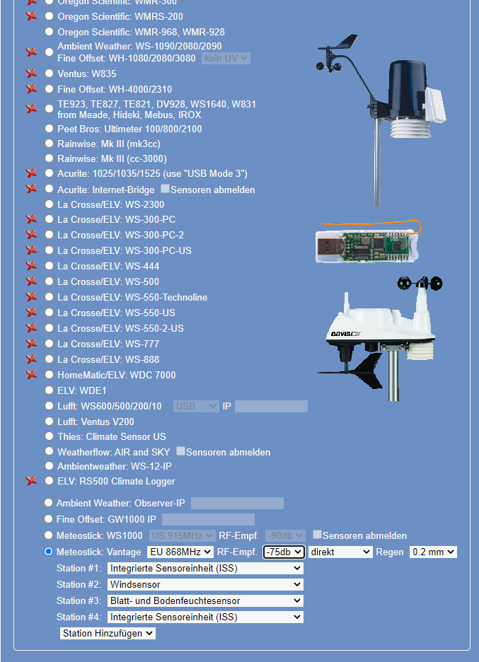

gestern Abend habe ich einen Solartransmitter mit abgekapselten Temperaturfühler bestellt. Dieser soll als 5cm Sensor dienen. Zudem habe ich bei Amazon mir einen kleinen Mini-PC mit Win10 bestellt. Darauf soll die Wetterstation in Verbindung mit WsWin umziehen. Ich hab das ewige Gebastel am Raspberry und Umschreiben von Scripts und allem satt. Sobald sich irgendwas ändert, muss immer alles komplett geändert werden. WsWin kenne ich noch aus meinen alten Zeiten, wo ich noch eine Ws2500 damit am laufen hatte. Da war so 2003 - 2014 etwa.
Daher meine Frage: WsWin + Meteostick + Vantage 2, passt das? Kann mir zumindest kaum vorstellen, das WsWin mit dem Meteostick nicht zurecht kommen könnte, wird der Meteostick ja doch recht intensiv genutzt.

Hallo deStefan,
ich habe die VP2 an einen Mini Pc angeschlossen und lass
VP2 von WsWin Auslesen, den Meteostick habe ich extra
auf dem PC da der ja die Daten direkt von der ISS empfängt.

vielen Dank für Deine Info. Ich habe mir einen Pi4 genommen und habe dort Meteobridge drauf installiert. Scheint auch alles zu funktionieren. Allerdings wird die Ausgabe der WsWin-Daten nicht unterstützt. Grund dafür ist die SD-Karte. Es muss unbedingt eine SLC-Karte verwendet werden. Auf der MeteoBridge-Seite habe ich eine Liste unterstützter SD-Karten gefunden. Scheinen aber echte Oldtimer-SD Karten zu sein. Irgendwann habe ich einen deutschen Anbieter gefunden, wo ich für rund 54€ (mit Versand) eine 2GB SLC-SD-Karte bekommen konnte. Mal schauen wie lange die Lieferung dauert und hoffentlich hält die auch lange durch. Schade das die Software nicht weiterentwickelt wird. Das man solch exotische SD-Karten benötigt, um alle Funktionen nutzen zu können, finde ich weniger schick.

der Fahrplan steht. Der kleine Pi4 wird der Meteobridge-Pi. Da das ganze über LAN läuft, kann ich den so positionieren, dass der Meteostick besten Empfang hat. Der Pi4 bekommt die bestellte SLC-Micro-SD-Karte, auf welcher ich die Meteobridge-Firmware aufspiele. Der Meteobridge-Pi soll Tages- Wochen- und Monatsdiagramme generieren (ich bin Fan dieser interaktiven Diagramme, wo man mit der Maus durchs Diagramm fahren kann und am Mauszeiger die Werte angezeigt bekommt) und gibt zudem die Messwerte an WsWin weiter. WsWin wird auf einem kleinen MiniPC laufen. An WsWin schätze ich, die ausgiebigen Statistiken, Vergleiche mit langjährigen Mittelwerten und allem. Und... mit WsWin hält endlich wieder ein ordentliches Daten-Archivierungssystem einzug. Ich werde schauen, dass ich meine langjährigen Daten ab 2014, seit ich auf meine selbstgebastelte Raspberry-Lösung umgestiegen bin, ebenfalls in WsWin importieren kann. Dann hätte ich Wetterdaten ab 2003. Und zu guter Letzt habe ich bereits ein wenig mit Lazarus herum experimentiert. Damit ist es ein Leichtes, über die serielle Schnittstelle die aktuellen Wetterdaten an meinen Mikrokontroller zu schicken, der diese dann WS2000-konform an die vorhandenen Ws2200/Ws2500 Displays sendet. Ein entsprechendes "custom.txt" Export-Script für WsWin ist schnell geschrieben. Dann können die Sensoren der alten WS2200/WS2500 endlich abgebaut werden.

Also die SLC microSD Karten sind normalerweise in 10 Jahren nicht "tot zu kriegen". Ich betreibe Meteobridge u.a. auf einem RPi4B-2GB mit einer 16 GB SLC microSD. Kostete noch vor einem Jahr ca. 27 EUR. Heute .... :roll: - und Liefereziten .... :?
Ich brauche allerdings so eine große, da ich zwei Stationen mit jeweils 25-30 Sensoren damit logge und minutenweise Speicherung in der Datenbank habe. Die ist jetzt nach 13 Monaten 2 GB gross. Performancemäßig ist der RPi4B-2GB "ein Geschoss", also sehr schnelle Ausgabe, Datensicherung (hier ist der USB2-Port die begrenzende Größe), Erstellung der Grafiken etc. 5-10 Mal so schnell wie ein MBPro.
Mit ein bisschen Geschick kannst Du DIr ein Template schreiben, das Dir Deine Daten in einem Format exportiert, das Wswin über die Dateiüberwachung einspielen kann. Das kannst Du dann über Services/Events einstellen. automatisiert und im 1, 5, 15, ... Minuten-Rhythmus. Die Weitergabe an Wswin kann dann ein Job aus der Windowsaufgabenplanung übernehmen, der die Daten in \\METEOBRIDGE\data\export abholt und und an Wswin weiterreicht.
