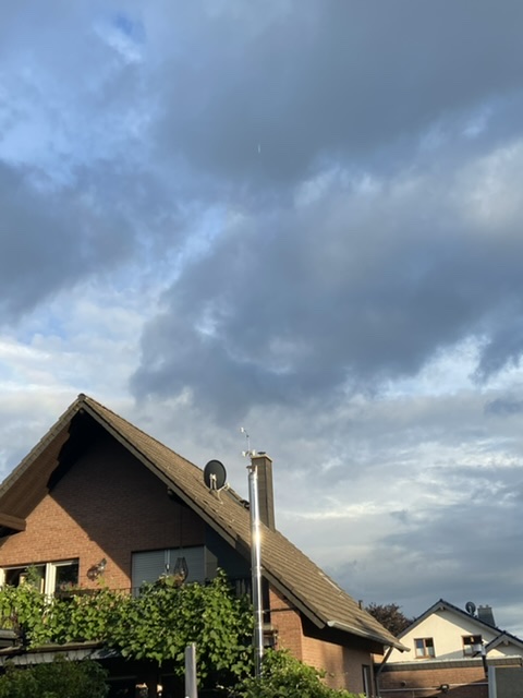

Der jetzige in der Spitze 113,5km/h.So einen Mast überlege ich mir allerdings auch noch.
Der jetzige Standort ist aber optimal, da durch den alten Kamin die Elektrik für den Sensor und die Kameras läuft.

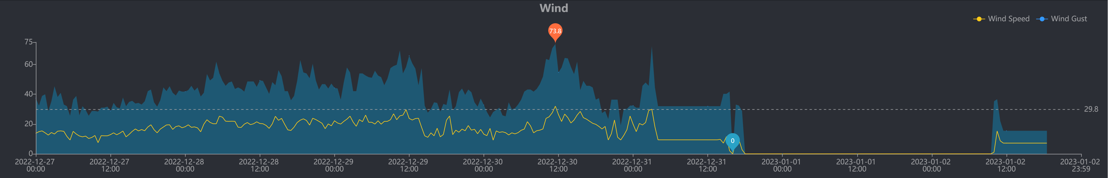

pünktlich zu Sylvester hat sich der dritte Sensor entschieden, keine Winddaten mehr zu senden, nach reset ist die Windmessung ganz tot, alles andere funktioniert. Der Ersatzsensor von Ecowitt, den ich noch hatte, sendet keine Temperatur mehr nach Lagerung im Keller. Ich brauche die zwar eh nicht, weil zu ungenau, aber ich weiß nicht, ob der Sensor die Temperatur nicht selbst braucht für die Windmessung. Warum das so ist, verstehe ich nicht. Auch diesen habe ich mehrfach resettet und geändert hat sich nix.
Habe jetzt bei Froggit einen neuen Sensor bestellt, den defekten reklamiert und mal sehen, was da so passiert.
Ich bin immer noch weit unter dem Preis einer Davis im Vollausbau, aber ist halt ärgerlich, immer aufs Dach zu klettern.

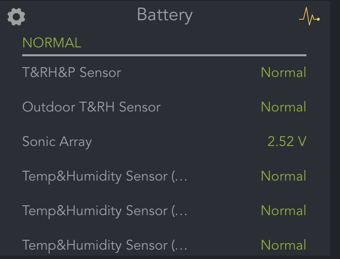

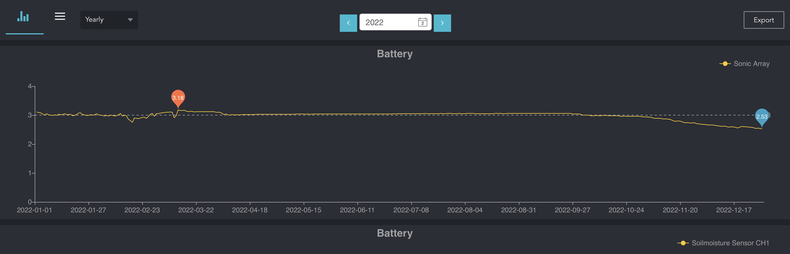

Für diesen Ausfall wäre es wichtig zu erfahren, wie denn die Versorgungsspannung aussieht. Jetzt im Winter kommt wenig Sonnenlicht zum Laden des Akkus auf dem Sensor an. Zeige doch mal den Spannungsverlauf. Bei mir sieht der so aus >>> Fotoanhang. Die Spannung steht bei 2,52V.

Hallo Gerd,

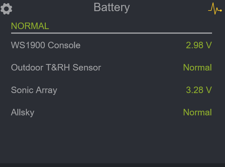

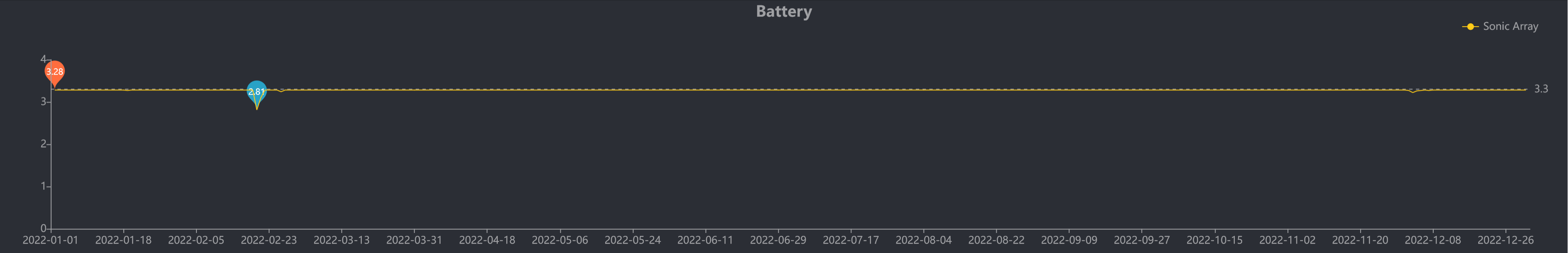

Der erste Sensor hatte Wassereintritt an der Solarzelle, bei den anderen beiden hatte ich Deinen Tipp beherzigt und das Batteriefach abgedichtet, daran kann es also nicht liegen. Heute hat der Sensor sporadisch gesendet für einen Augenblick, ohne das ich was getan habe. Bilder im Anhang.
Batterien nehme ich die teuren Varta Lithium, sind jetzt ein Jahr alt und stehen noch gut im Futter. Sensor wird auch immer reichlich mit Sonnenlicht versorgt.
