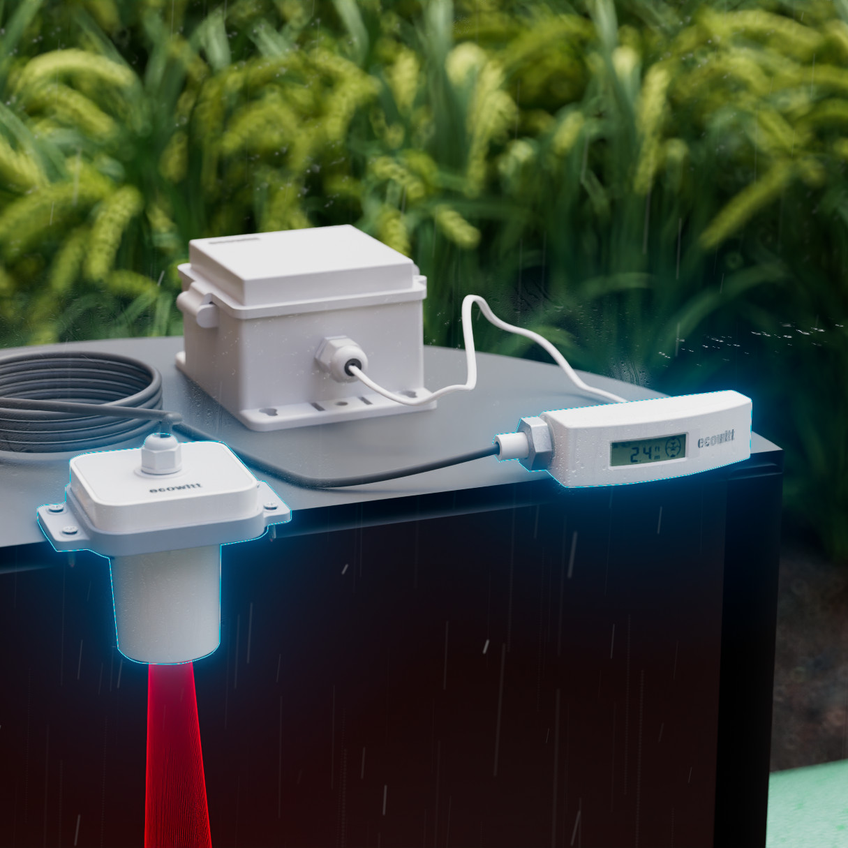

Es gibt neue Fotos des LDS01 mit separatem Batteriegehäuse für 8xAA und auch schon technische Daten:
https://www.ecowitt.com/shop/goodsDetail/338#

Das Bild zeigt ihn als Wasserstandssensor in einer Art Regentonne bzw. Zisterne. Dafür kann ich mir den Sensor gut vorstellen. Aber Schneehöhe? Konstruktivisch hat es einen großen "Abtastkopf" der in Draufsicht funktioniert. Da hat es bei normalem Schneefall (ohne Verwehung) doch das Problem dass der Schnee oben auf dem Sensor liegt und darunter gibt es eine "Delle" in der Schneedecke. Man müsste ihn ein paar Grad geneigt anbringen. Bei normalen Handwerker-Laser-Entfernungsmessern funktioniert das. Bin mal gespannt ob es hier auch geht. Darum warte ich erstmal die Rezensionen von den Early Adopters ab

MoebiusMinor hat geschrieben: 16 Jan 2025, 00:20
Bei 3,5 m (max) Abstand wird sich die Delle eher in vernachlässigbaren Grenzen halten.
Bereits bei 1,5 - 2 m gibt es keine signifikante Delle mehr. EInmal davon abgesehen, dass die Messfläche nicht dem Sensordurchmesser entspricht sondern viel größer ist.
Der Durchmesser der Messfläche beträgt bei 3,5 m 60 cm und bei 4 m (ohne Aussenlicht) 70 cm
Abwarten geht natürlich immer.

von MoebiusMinor
Sagen wir es mal so: Selbst wenn ich ihn jetzt bestellen würde, käme er sehr wahrscheinlich nicht mehr in der aktuellen Schneeperiode bei mir an. Ob er sich dafür eignet, den Pegelstand vom Bach hinter meinem Garten zu überwachen (unruhige Oberfläche, klare Flüssigkeit) da würde ich wirklich erstmal warten wollen, ob er das kann.
Wenn ich mit meinem Hilti PD-E Laserentfernungsmesser auf einen gefüllten Wassereimer messe, dann kommt da nur Grütze an Messwerten bei raus. Weder die Distanz zur Wasseroberfläche noch zum Eimerboden sodern irgendwas dazwischen. Der PD-E verwendet auch einen sichtbaren roten Laser.

MoebiusMinor hat geschrieben: 16 Jan 2025, 09:28
Du solltest die Fine Offset/Ecowitt Ingenieure nicht für komplett ahnungslos halten
- die haben das Teil insbesondere mit verschiedenen Wasserszenarien getestet. Schnee war in Shenzhen sicher etwas schwieriger.
Vielleicht ist ja Dein Hilti-Teil für so etwas nicht geeignet und etwas einfacher gestrickt ...
Lt. Handbuch:
The LDS01 uses laser pulse technology, emitting a laser beam and calculating the distance between the target surface and the sensor by measuring the time it takes for the laser to reflect back.
This is a non-contact measurement method suitable for complex environments. When the laser encounters an uneven water surface, the device will automatically calculate an average value as the distance.
Note: When the water depth level is less than 20cm, the laser may penetrate the liquid surface and measure the bottom distance instead, leading to inaccurate results. It is recommended that the water level be kept above 20cm.,
Wir erwarten auch nicht blauäugig, dass das Teil in allen Szenarien sofort perfekt arbeitet;, es wird bei Bedarf sicher Software-Nachjustierungen geben. Aber einfach nur am Reissbrett entworfen und dann auf den Markt geworfen ist der Sensor sicher nicht. Man hat im Gegenteil erkannt, dass es mögliche Störungen durch Beschlag, Tau etc. auf der Linse geben könnte und zur Vermeidung dessen noch kurzfristig eine Heizung eingebaut. Daher ist auch die Auslieferung verzögert.
