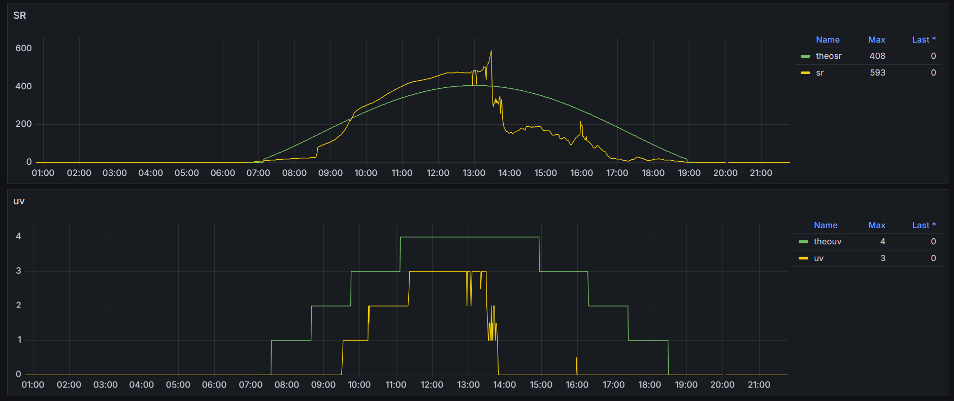

Also dann:
Die neue Version liegt als generic-FOSHKplugin-0.0.10Beta240915.zip auf dem Server bereit.
Neben der Moeglichkeit, nun auch die IoT-Keys im CSV speichern zu koennen gibt es etliche kleinere Bugfixes und Erweiterungen (vorallem bzgl. IoT). Auch das Versenden der IoT-Daten per InfluxDB funktioniert nun.
Neu ist jetzt der Key theouv der auf Grundlage der theoretisch moeglichen Sonnenstrahlung theosr auch den theoretischen UVI ausgibt.
Damit kann man dann mit Grafana so huebsche Uebersichten erstellen wie diese hier:
Vorallem soll es mir aber zeigen, inwieweit die theoretischen Werte tatsaechlich sinnvoll sind. Man sieht jetzt ja schon dass bei dem aktuell gewaehlten SUN_COEFF die gemessene Realitaet (sr) ueber der theoretisch moeglichen Solarstrahlung (theosr) liegt. Vielleicht muss ich da noch etwas optimieren ...

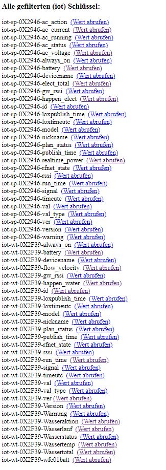

Hallo Oliver,
super es funktioniert!!! :thumbup:
Ein paar Kleinigkeiten gehen bei mir noch nicht. z. B.: iot-sp-0x2946-ac_voltage, iot-wt-0X2F39-Wasserlauf oder iot-wt-0X2F39-Wassertotal; ich habe auch noch nicht alles ausprobiert.
Super wären auch eine Beschreibung zu den Bezeichnungen.
