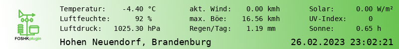

gibt es eine deutsche Anleitung, wo die Schritte für das Anlegen eines Banners erklärt werden?
Müssen die Zeilen aus der banner-sample.conf nach den eigenen Bedürfnissen angepasst werden und dann in die foshkplugin.conf kopiert werden? Wohin Kopiere ich z.B. das banner-test.png?
Bin mit der Einrichtung etwas überfordert... (Ü60) :oops:

Eine deutsche Anleitung dafuer habe ich gerade nicht - nur die englische.
Deepl macht jedoch einen recht gut verstaendlichen Text daraus:
Erstellung von Bannern und Stickern (ab v0.10)
Als zusätzlicher Weiterleitungstyp (FWD_TYPE) wurde in v0.10 der Typ BANNER eingeführt. Mit diesem Typ können Bilder (PNG/JPG/GIF) erstellt werden, in die Wetterdaten (Werte) aus dem FOSHKplugin eingebettet werden können:
Die erzeugten Bilder können im Dateisystem gespeichert oder per FTP oder http/POST an einen entfernten Server gesendet werden. Dort können sie von überall aus abgerufen, in eigene Webseiten integriert oder als Fußzeile in beliebigen Forenbeiträgen verwendet werden (sofern erlaubt).
Wenn man also seine Wetterdaten auf der eigenen Homepage anzeigen möchte, muss man nicht den komplizierten Weg gehen, die Daten an den Webserver zu schicken und sie von einem serverspezifischen Einleseskript verarbeiten zu lassen.
Man definiert einfach ein Bild auf der Homepage, das ohne weitere Programmierkenntnisse automatisch ausgetauscht wird - und zwar mit den jeweils aktuellen Daten der Wetterstation. Für die verschiedenen CMS sind keine weiteren Anpassungen notwendig; Joomla, Wordpress, Typo3 etc. zeigen einfach ein Bild an, das sich selbst aktualisiert.

Und die Bannerdefinition in banner-simple.conf sieht dann wie folgt aus:
[Banner]
# this is just a demo banner definition to see the syntax and possibilities
# there are 10 definable fonts: header, line, special, footer, custom, custom1, custom2, custom3, custom4 and custom5
# each font definition contains information on font, colour, size, decimal places (dec_count) and string length (pre_count)
# you may specify up to 100 lines (n) per font definition, where y=Y-coordinate, X-coordinate for name, name, position for value, value and unit
# each line may contain up to 100 coloumns containing the position of the text, the text itself as well as the position of the value, the value and the unit
# fontdefinition_n = y,key_pos,key,val_pos,value,uni, key_pos,key,val_pos,value,uni, key_pos,key,val_pos,value,uni, key_pos,key,val_pos,value,uni, key_pos,key,val_pos,value,uni
image_name = banner-simple.png                                 # file name of output image - may be gif, png, jpg, ... and may contain a path
image_width = 300                                              # only valid if no image is selected as background
image_height = 100                                             # only valid if no image is selected as background
image_background = white                                       # may be transparent, any color, http color code (with $ instead of #) or a filename of an image file
dtime_format = "%y/%m/%d %I:%M %p"                             # use "%d.%m.%Y %H:%M:%S" for european 24h display - Python like - see https://www.w3schools.com/python/python_datetime.asp
locale_format = "de_DE.utf8"                                   # use en_US.utf8 for English terms in dates
rounded_corners = True                                         # rounded corners; available for png/gif only, you may specify the radius by n instead of True (default: 10)
border_width = 0                                               # width of the border in pixels
border_color = black                                           # may be any color name or http colorcode (with $ instead of #)
#logo_1 = y,x,name
logo_1 = 10,250,foshkplugin.png                                # define logo file name and position - y,y,name - up to 100 logos possible
header_font_name = verdana.ttf                                 # if the specified font is not available the standard font DejaVuSansMono.ttf will be used
header_font_color = blue                                       # may be any color name or the http color code (use $ instead of #)
header_font_size = 8                                           # size in pixel
#header_1 = y,key_pos,key,val_pos,value,uni, key_pos,key,val_pos,value,uni, key_pos,key,val_pos,value,uni, key_pos,key,val_pos,value,uni, key_pos,key,val_pos,value,uni
header_1 = 0,10,$datetime,,,,,,,,                              # header_0..99 - 100 possible lines with header definition; $datetime uses the current local time
header_pre_count =                                             # length of the output value - padded with spaces if necessary
header_dec_count =                                             # default of decimal places - will be rounded
header_dtime_format =                                          # uses the format defined here for time/date outputs of this font (see dtime_format in the global assignment).
line_font_name = verdanab.ttf
line_font_color = black
line_font_size = 14
#line_1 = y,key_pos,key,val_pos,value,uni, key_pos,key,val_pos,value,uni, key_pos,key,val_pos,value,uni, key_pos,key,val_pos,value,uni, key_pos,key,val_pos,value,uni
line_1 = 15,10,Temperatur:,140,tempc, °C,,,,,,,,,,
line_2 = 35,10,Luftfeuchte:,140,humidity, %,,,,,,,,,,
line_3 = 55,10,Luftdruck:,140,baromrelhpa, hPa,,,,,,,,,,
footer_font_name = verdana.ttf
footer_font_color = black
footer_font_size = 16
#footer_1 = y, key_pos,key,val_pos,value,uni, key_pos,key,val_pos,value,uni, key_pos,key,val_pos,value,uni, key_pos,key,val_pos,value,uni, key_pos,key,val_pos,value,uni
footer_1 = 80,10,Hohen Neuendorf\, Germany,,,,,,,,
special_font_name = verdana.ttf
special_font_color = black
special_font_size = 16
#special_1 = y, key_pos,key,val_pos,value,uni, key_pos,key,val_pos,value,uni, key_pos,key,val_pos,value,uni, key_pos,key,val_pos,value,uni, key_pos,key,val_pos,value,uni
#special_1 = 80,10,Hohen Neuendorf\, Germany,,,,,,,,
custom_font_name = verdana.ttf
custom_font_color = black
custom_font_size = 16
#custom_1 = y,key_pos,key,val_pos,value,uni, key_pos,key,val_pos,value,uni, key_pos,key,val_pos,value,uni, key_pos,key,val_pos,value,uni, key_pos,key,val_pos,value,uni

Puh, das war schon eine große Herausforderung. Ich habe mehrere Stunden für eine Bannererstellung gebraucht. :shock:
Er sieht jetzt so aus:
Sind für die auf der Banner-Demoseite gezeigten Banner die dazugehörigen Banner-Confs auch irgendwo abrufbar?

Gratulation - das sieht doch gut aus ...
Stimmt, die Conf-Dateien wollte ich mal abrufbar machen. Im Moment könnte ich Dir aber nur manuell eine schicken.
Welche interessiert Dich denn?

Ja, anhand dieser habe ich meinen Banner erstellt.
olicat hat geschrieben: 26 Aug 2024, 19:48 Welche interessiert Dich denn?
Die Banner banner-wc und banner-test würde ich gerne testen/einsetzen.

Ich habe Euch mal die Konfiguration fuer den banner-test-Banner und den banner-wc-Banner angehaengt. Die eingebundenen Icons sind auch im ZIP (Unterverzeichnis banner) enthalten. In der Config muss dann natuerlich auf den korrekten Pfad zu den Icons geachtet werden.
Achja, hier der Teil der foshkplugin.conf dafuer:
[Forward-24]
FWD_ENABLE = True
FWD_CMT = Banner-Test WC
FWD_OPTION = bannerconfig=banner-wc.conf
FWD_URL = ftps://foshkplugin.phantasoft.de/httpdocs/foshkplugin.phantasoft.de/banner/img/
FWD_INTERVAL = 120
FWD_IGNORE =
FWD_TYPE = BANNER
FWD_SID = ftpuser
FWD_PWD = ftppassword
FWD_EXEC =
[Forward-36]
FWD_ENABLE = True
FWD_CMT = Banner-Test groß
FWD_OPTION = bannerconfig=banner-test.conf
FWD_URL = https://foshkplugin.phantasoft.de/banner/img/sendfile.php
FWD_INTERVAL = 120
FWD_IGNORE =
FWD_TYPE = BANNER
FWD_SID = username
FWD_PWD = password
FWD_EXEC =
Gruss, Oliver

vielen Dank für die Bereitstellung der Konfigurationen. Klasse :!:
Ich konnte sie beide, aufgrund meines Wochenende-Studiums, schnell anpassen und einsetzen. ;)
